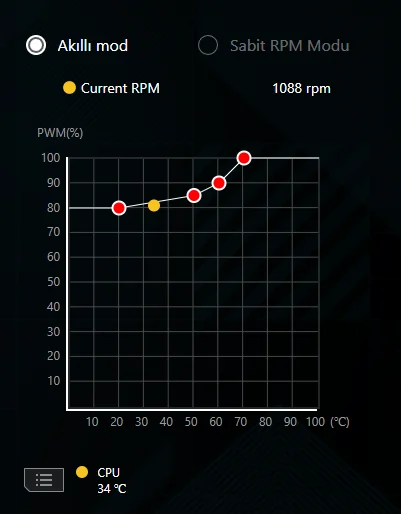

Normalde 2000RPM civarında dehşet bir ses çıkarıyor fakat 800RPM'de hiçbir ses çıkarmıyor. Sizde sıkıntı var gibi. Bende Rog ryujin III 240mm kullanıyorum.
Ben bu şekilde kullanıyorum.
