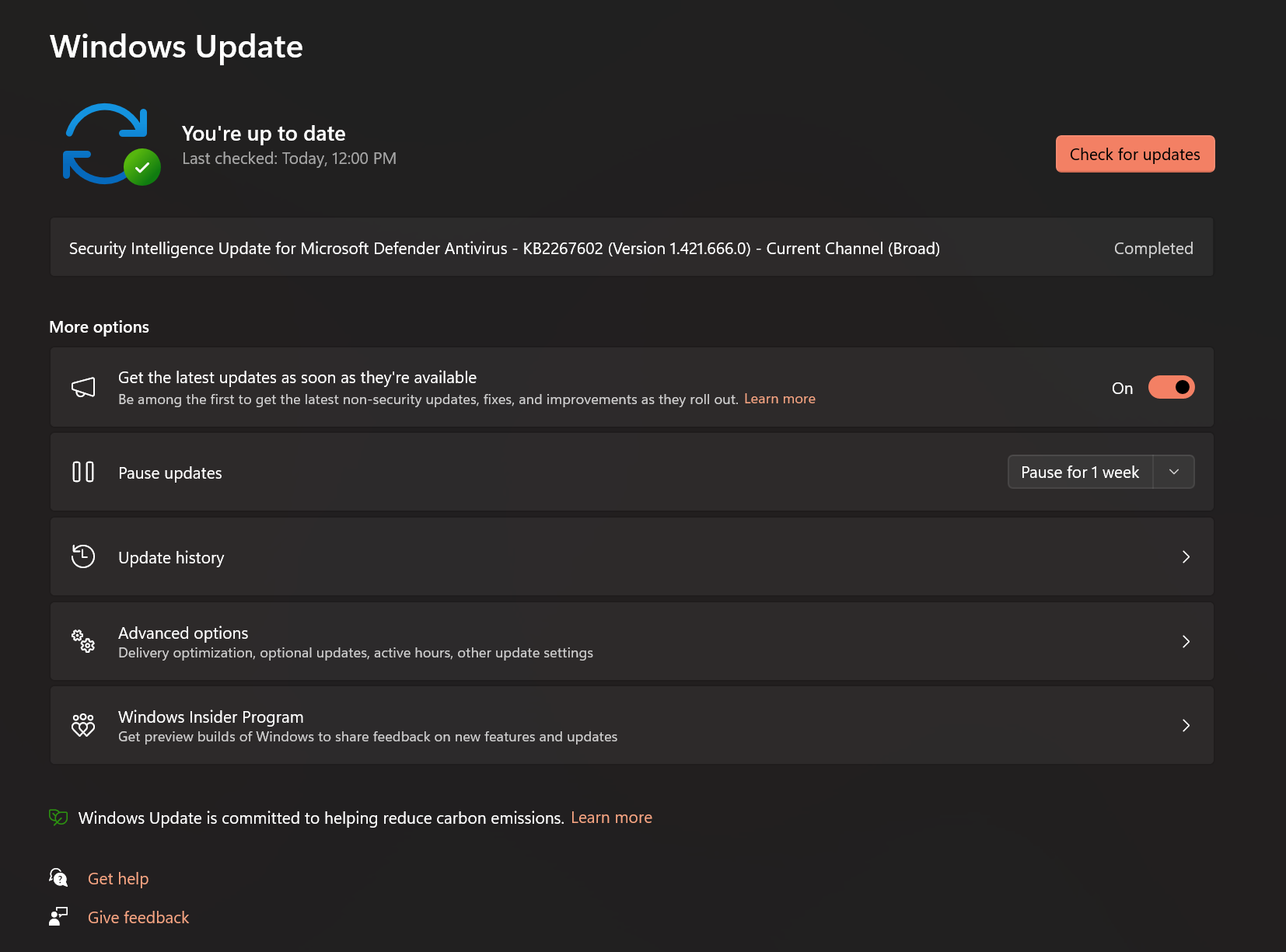

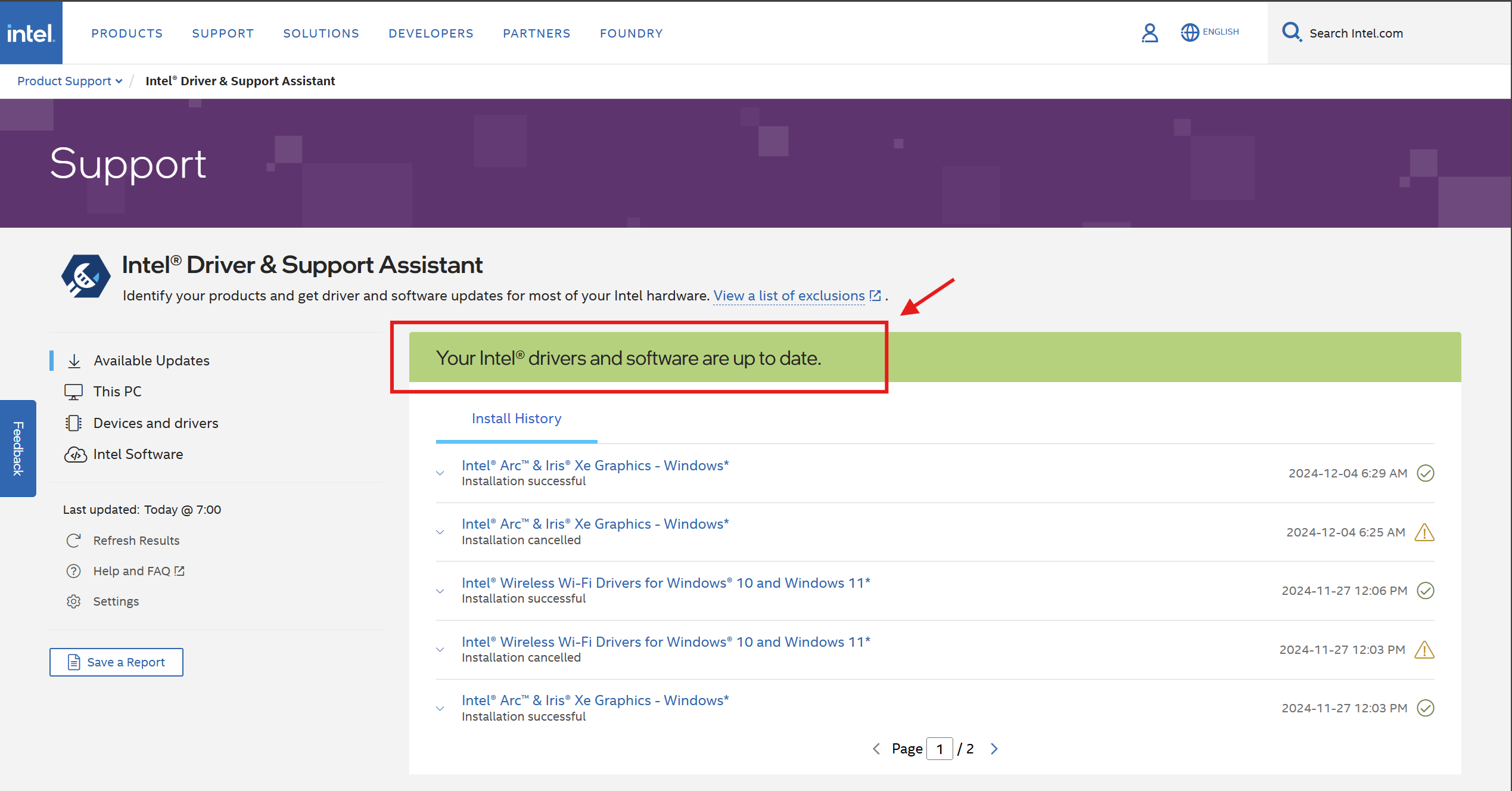

Görselleride kontrol edebilirsiniz güncellemeler sorunsuz, hepsi güncel.
