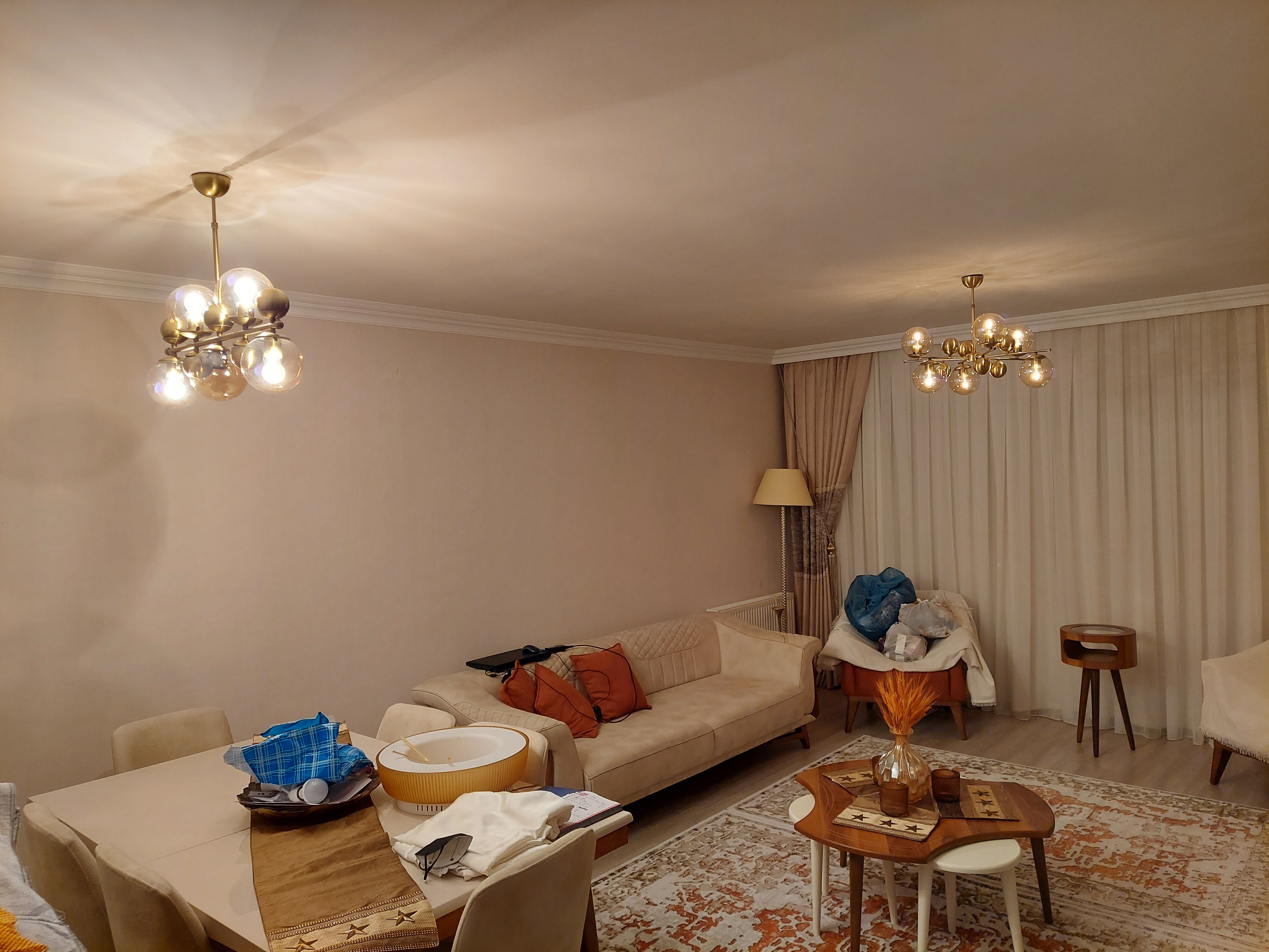

Merhaba arkadaşlar. Salonda iki adet avize var. Bu avizelerden altılı olan ne yaparsam yapayım ampulleri sönük yakıyor. Avizeler yerlerini değiştirdim, ampulleri değiştirdim olmadı. Sebebi ne olabilir sizce?

Cevaplar için çok teşekkür ediyorum ama problemimi çözemiyorum. Avizeyi her yerde denedim sorun avizede yani. Resimde göründüğü gibi diğer avize normal yanıyor. Sağlam olan farklı yerlerde de aynı şekilde kısık yanıyor. Avizede nasıl bir sorun olabilir sizce?

Led avize değil. Ampulleri değiştirdim. Led taktım, halojen taktım. Aynı ampulleri diğer avizeye taktım. Hep sönük yandi
