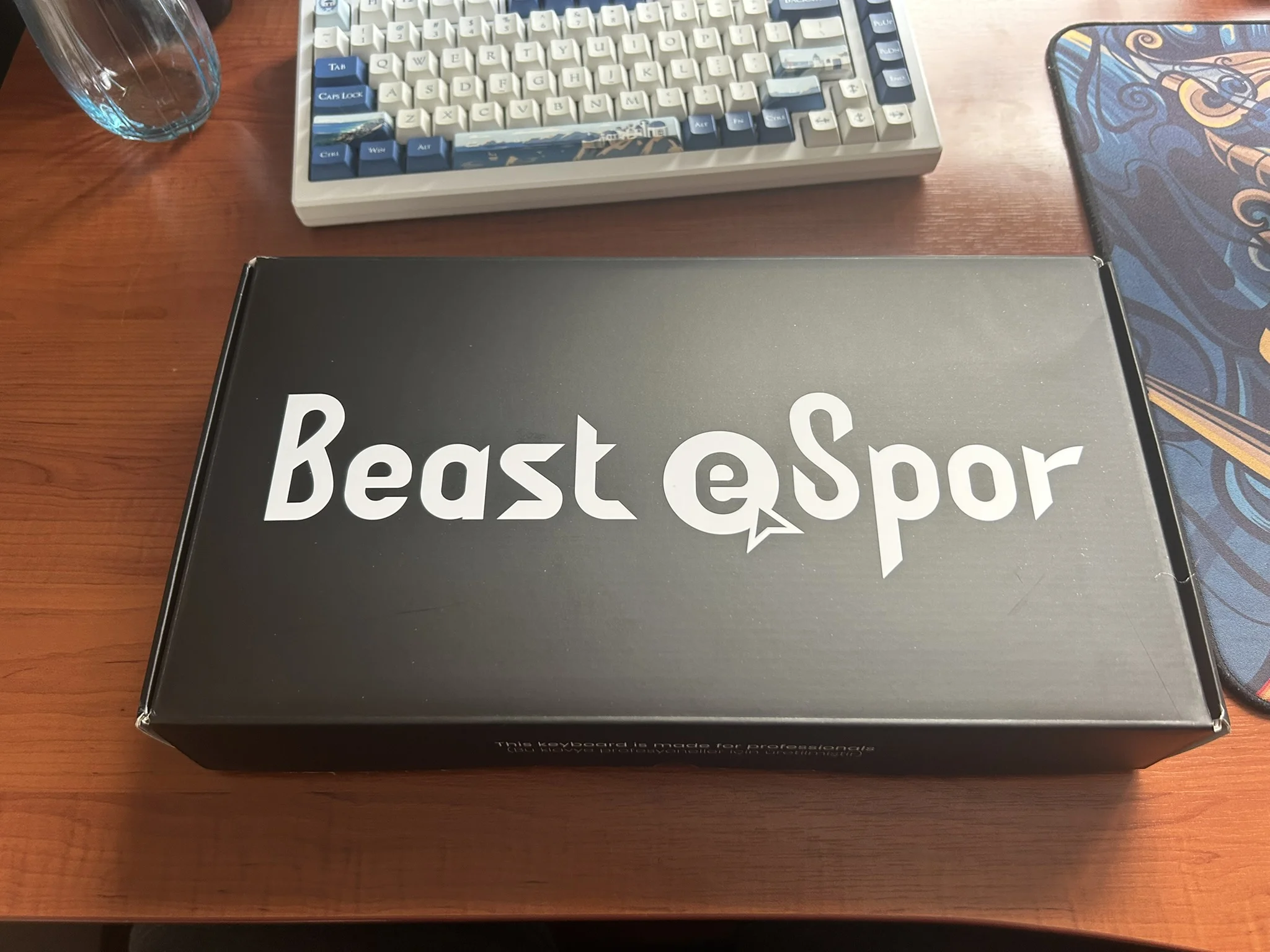

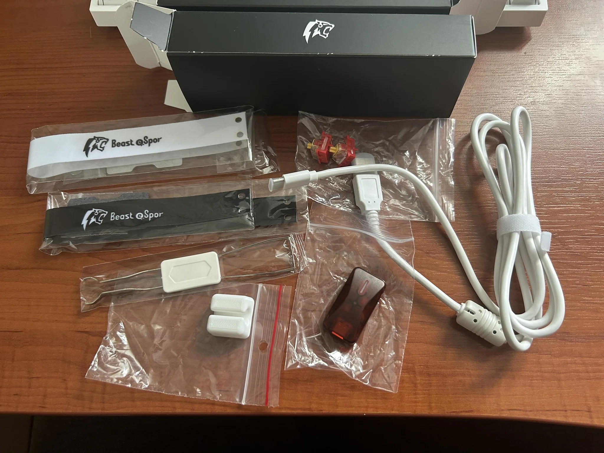

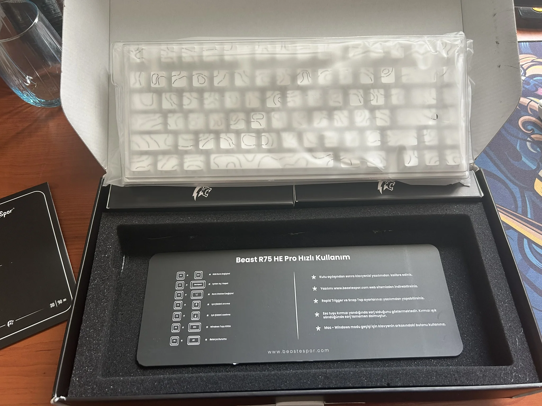

Kutu açılışı ile başlayalım;

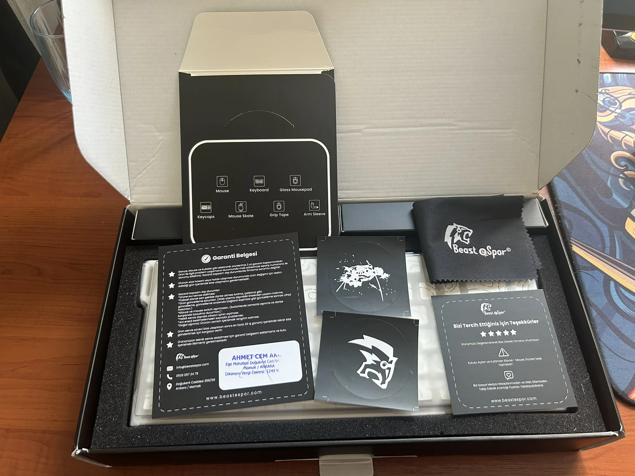

Kutu içeriği:
- Hızlı kullanım için basit komutları ve yapmanız gerekenleri içeren bir bilgilendirme kağıdı
- 2x sticker
- Temizlik bezi
- Garanti belgesi
- Teşekkür metni içeren bir mesaj kağıdı
- 8K Hz dongle
- USB to Type C plastik kablo
- Switch ve keycaps sökücü
- 2x Outemu Manyetik Switch
- 2x klavye kurdelesi
- Masaya dongle'ı sabitleyebilmeniz için kablo tutucu

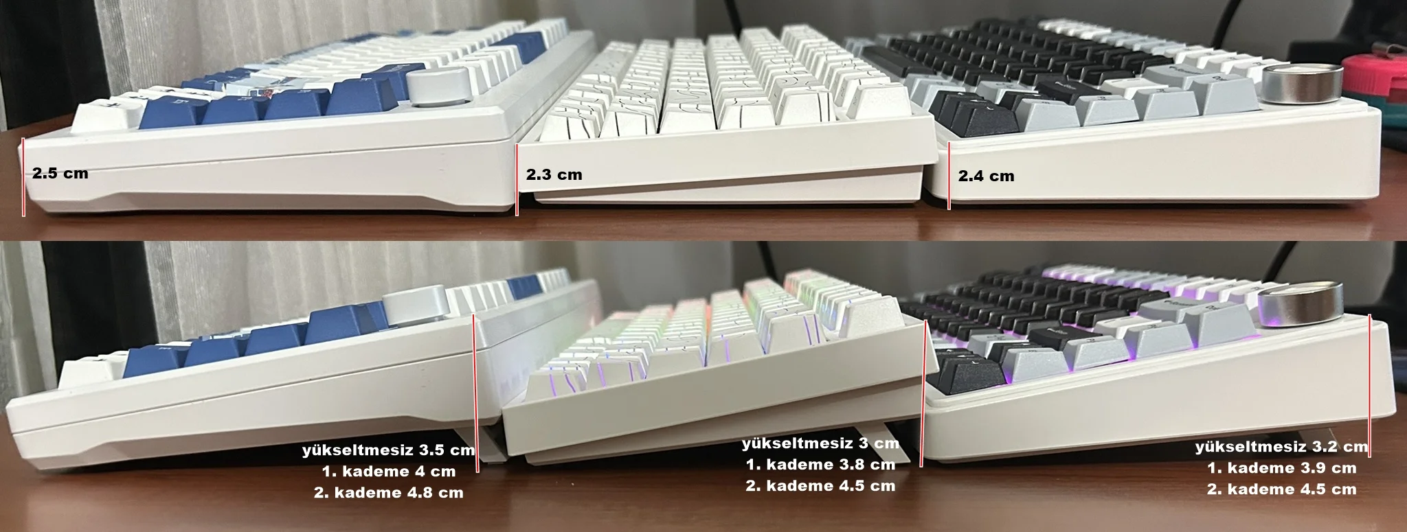

Klavye boyutları;
(Sırasıyla: Aula F75 - Beast R75 HE Pro - Akko Mod 007B HE Santorini)
(Sırasıyla: Akko Mod 007B HE Santorini - Beast R75 HE Pro - Aula F75)

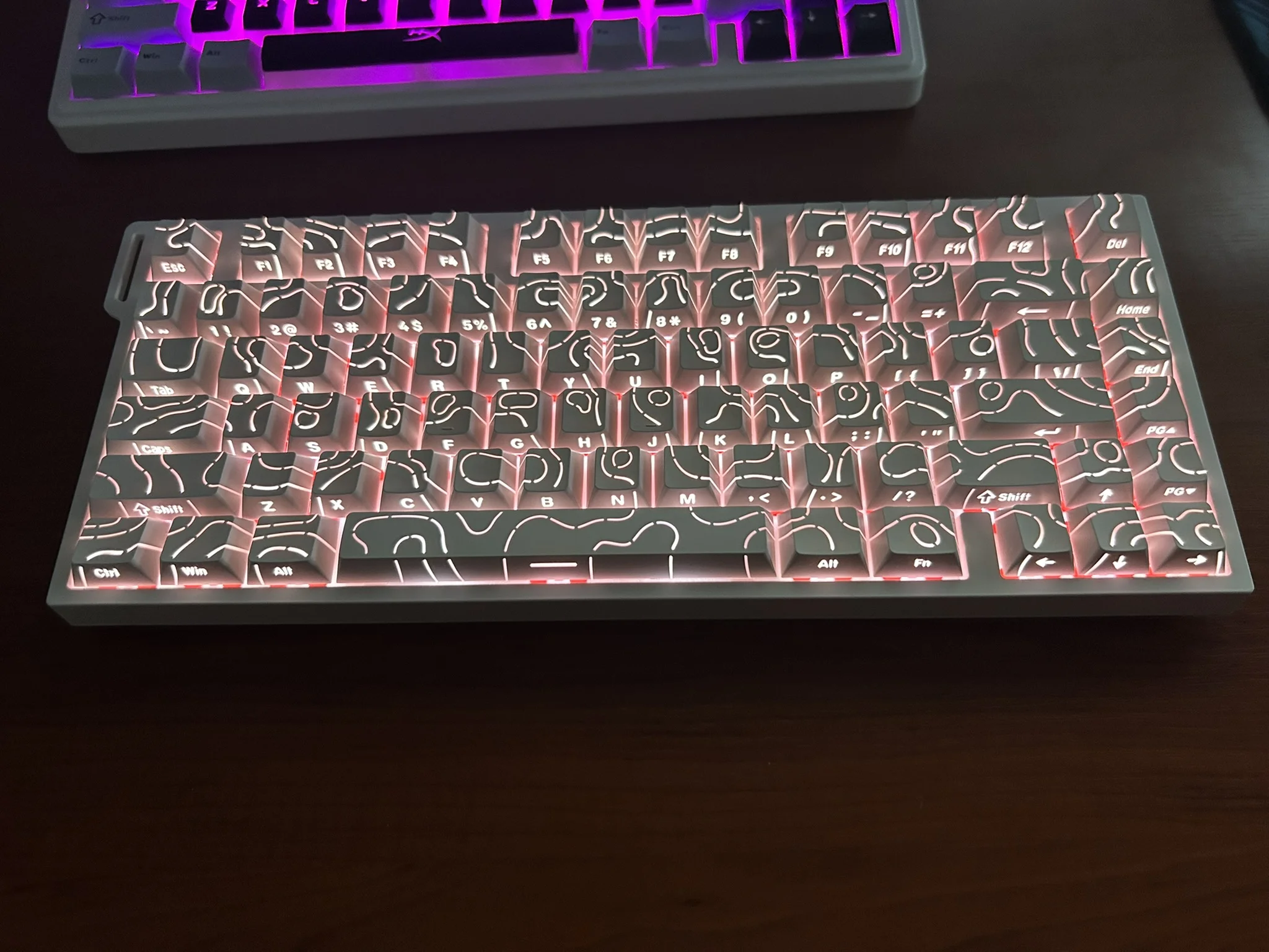

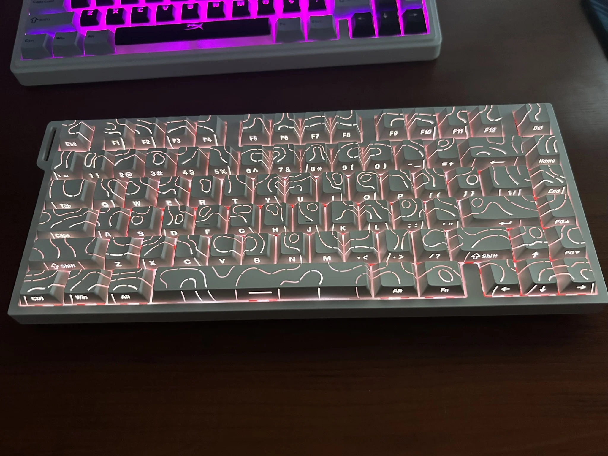

Klavyenin ve switchlerin genel fotoğrafları;
%100 ve %25 ışıklandırma

- RGB ışıkların performansı epey iyi, %25 aydınlatma bile yeterli geliyor. PBT ve Double Shot keycapsler ve tasarım bence gayet güzel,
