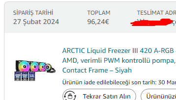

Ben 96,24€ a valiz ile getirttim bir dostuma. Tabi sormadan oluşan bir eksiklik oldu. Kutusuz geldi. :)
Bg de siyah 80eu civarı
