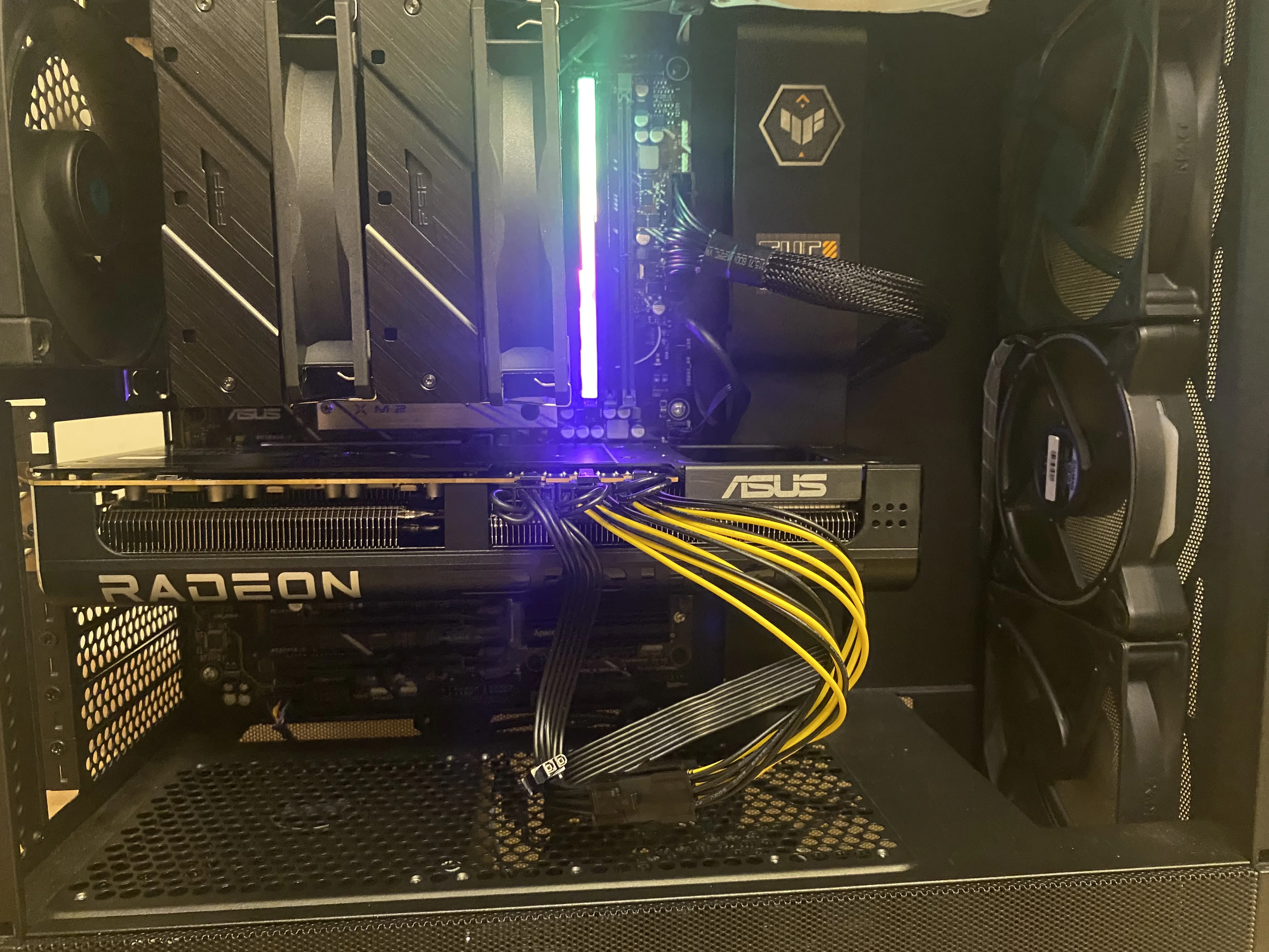

Merhaba yeni topladığım bir sistem var ancak bilgisayar açılıyor ve görüntü gelmiyor
Sistem özellikleri şöyle :
Asus prime 9070xt
9700x işlemci
Asus prime x670 p anakart (önceki sistemde kullanıyordum)
850w psu xpg kyber gold
Apacer 5600mhz 16gb ram
Apacer 1tb ssd
Ne yaparsam yapayım olmuyor sistemi baştan sök tak yaptım ram yuvasını değiştim ssd yuvasını değiştim anakarta kadar sök tak yaptım ancak bilgisayar açılıyor fanlar dönüyor ama monitöre sinyal gelmiyor
İkinci sorumda şu :
Güç kaynağım modüler değil iki tane 8+8 PCIe kablosu var ama ekran kartım da ise 3 tane 8+8+8 giriş var bende dönüştürücü aldım ve 3 e tamamladım bu bir sorun yaratırmı sistemi sadece oyun odaklı topladım

Veremeyeceği gücü vermeye kalkıyorsan ekrana güç gitmediği için görüntüyü vermez :) Dönüştürücü kullanmak saçmalıktır zaten öyle çalışabiliyor olsa dönüştürücü psu kutusundan çıkar dimi dönüştürücüler kabloları birleştirmek için kullanılır V A geçiren kabloları yetersiz olmasına rağmen birleştirin diye değil

bilgi için çok teşekkür ederim en yakın zamanda güç kaynağımı güncelleyeceğim ancak ekran kartımı başka bir sisteme taktım sorun ekran kartındamı diye o güç kaynağında 8+8 pin vardı ama görüntü geldi bi yarım saat test ettim sıcaklıklardada sorun olmadı

Ekran kartını 8+8le çalıştırabildiysen sistemin haberleşmede sıkıntısı vardır 850w psu yeterli başlatması gerekirdi anakartta hangi ışık yanıyordu?

Tam net çekemesemde anakartta yanan herhangi bir ışık göremedim ram den başja

Çoğaltıcıyı çıkarıp normal 8 8 bağlar mısın bi
Onu bağlayınca bir 8 lik boş kalıyor ve kırmızı yanıyor anakart hdmı girişindende görüntü almayı denedim ancak yine sinyal vermiyor

Tüm portlar doluyken ışık vermemesi saçma bir sorun olduğunda ışığını verir
Port boşken ışık vermesini anlarım gücü yetmediği için donanımı başlatmaz
Ekran kartını başka yerde 8 8 ile çalıştırabilmende saçma olmaması lazım çok karmaşık bir durum :D
Benzer sistem bende de var hdmi yada display port artık ne kullanıyorsanız anakarta bağlayın görüntü alabilecekmisiniz bir bakın . eğer görüntü alırsanız bahsettiğiiniz dönüştürücü ile alakalı bir durum olabilir .riser kablo kullandım pci 3 görüntü gelmedi kartı sökmeden kabloyu anakarta bağladım görüntü aldım bios dan pci x16 pci 3 seçtim sonra karttan ancak görüntü aldım . bahsetmemin sebebi malumunuz 9700x içinde dahili grafik birimi var eğer sorun ekran kartı ile alakalı ise bu şekilde görüntü almanız lazım o da olmadı kartı söküp deneyin .

Açıkcası deneyene kadar sorunun bende onsan kaynaklı olduğunu düşünüyordum ama evet sanırım yeterli besliyor olabilie bi yarım saat oyun oynadım sıcaklıklarına baktım ona göre karar verdim yani kilitlendim beynim yandı ve ne yapacağımı bilmiyorum 😩

Monitör kablosu arızalı olabilir.

Anakarta gerekli tüm kabloları taktığından emin misin
