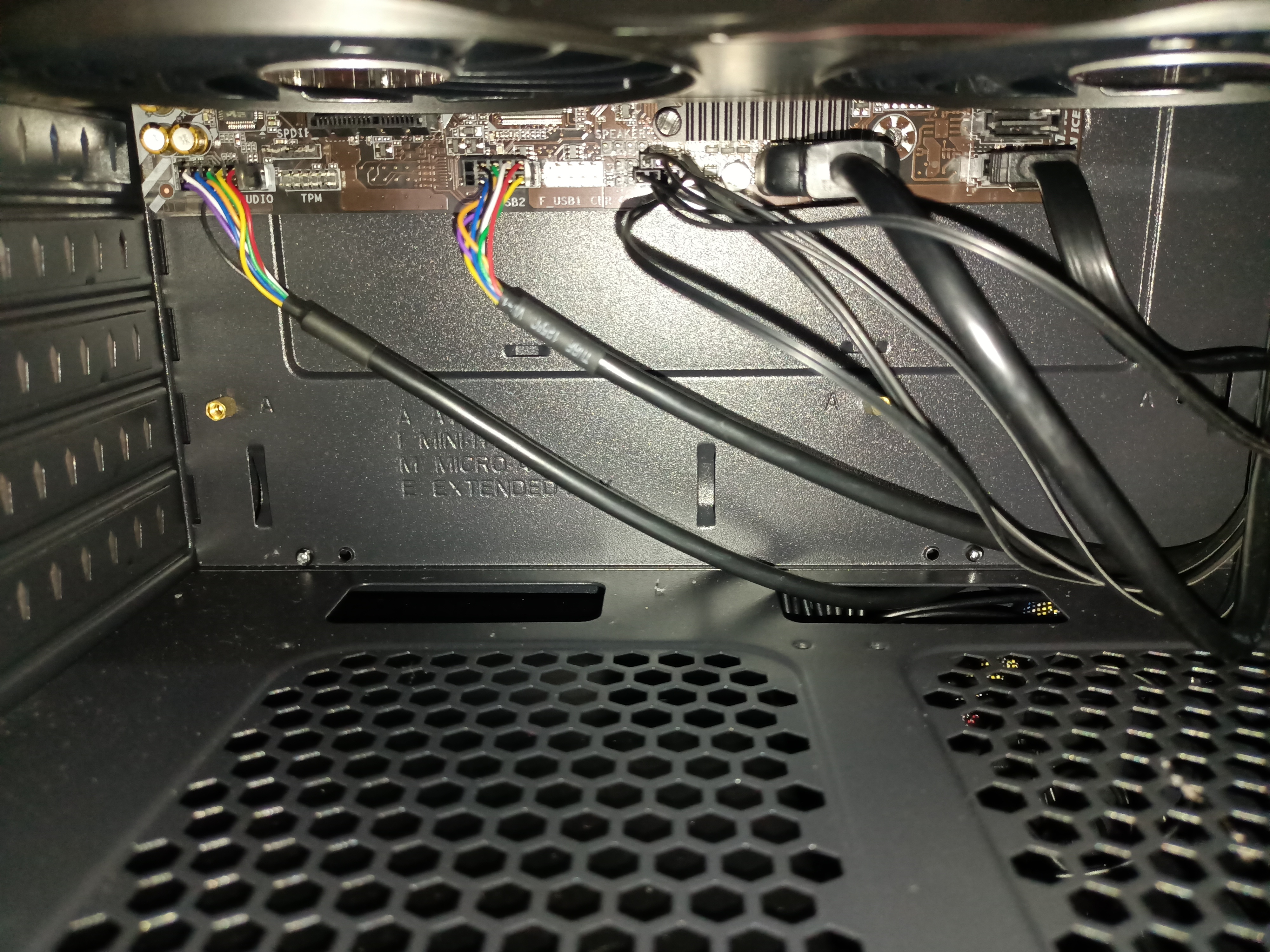

Hocam sag alttaki kalin kablo oraya takildigini sanmiyorum kasanin mi o kablo ucunu cekip atarmisiniz bir ?

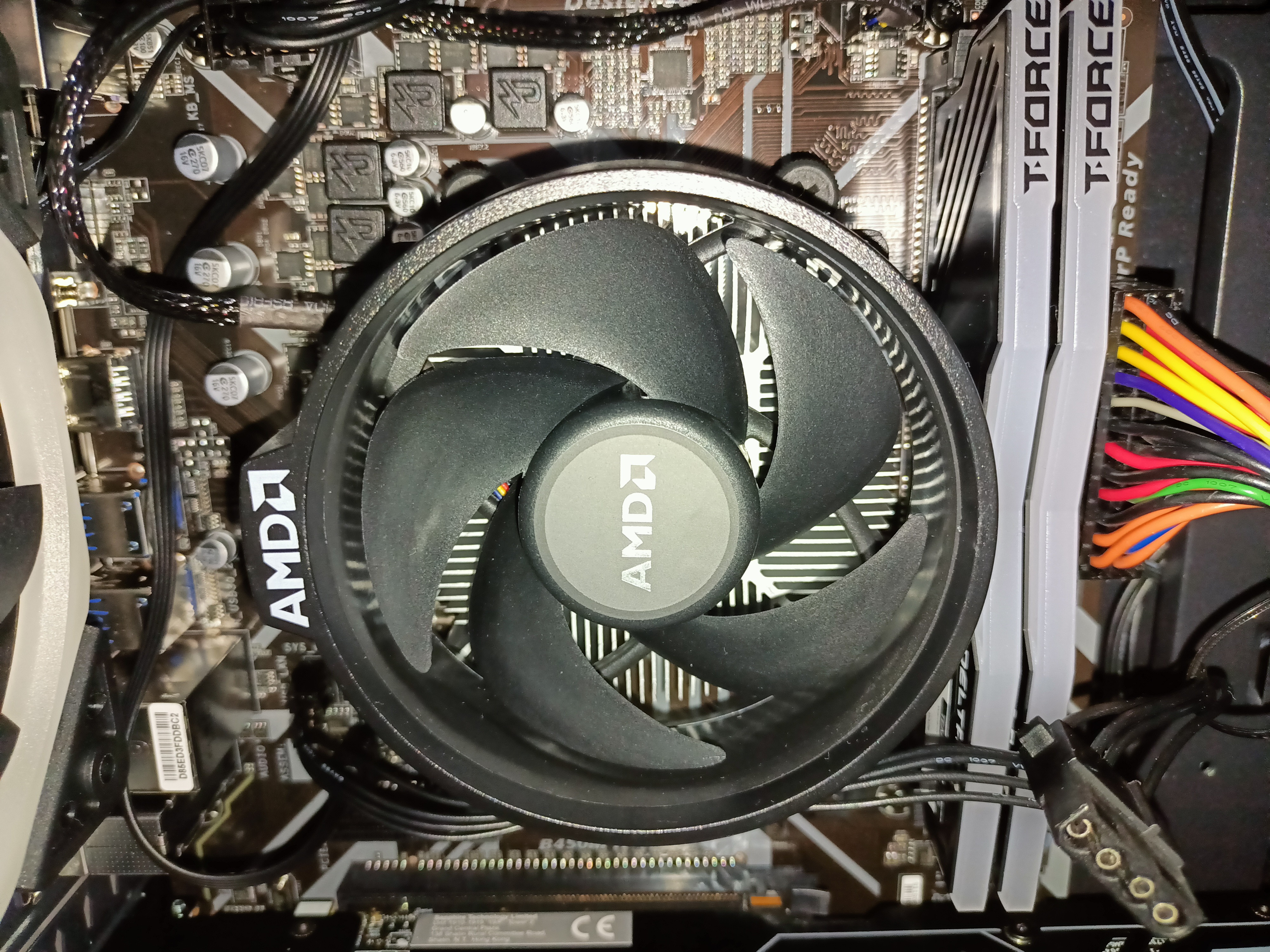

2. Resimde kartın altında ortada bi kablo yığını var onların hepsini sök tekrar düzgünce tak
Sorun orada degil sol ustteki anakarta 8 pinlik guc kablosunu bagladiniz mi ?

Cpu power kablosunu foto atın tam anlışılmıyor
Usb kablosu kalın kablo

Hocam sorunu hic anlayamadim bosta kablolar kalicak elbette taktiginiz tum kablolari kontrol edermisiniz cikarip takip.

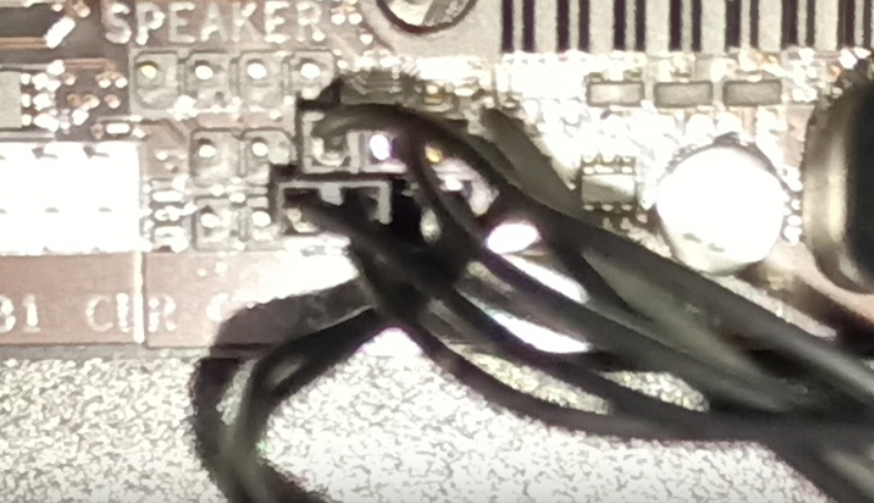

hocam burada ki sıralama hatası sebebiyle şase yapıyor olabilir
bunların doğru takıldığına emin olun
anakart kitapcıgından da kontrol edin lütfen
Bencede arkadaşın dediği gibi yapın. Reset sw power sw vs bunlar doğru yerinde mi düzgün takılmış mı emin olun
