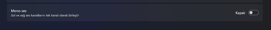

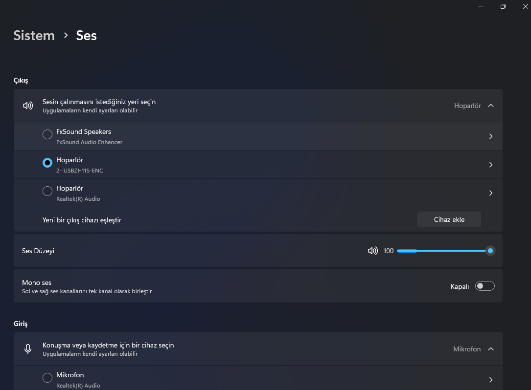

Sesi monoya almış olabilirsin

Cevaplara baktım ama göremedim Uzamsal ses kapalı ise onu açınız.
Uzamsal ses özelliği, 360 derece dinleme deneyimi sunuyor. Böylelikle kullanıcılar üç boyutlu dinleme keyfi yaşıyorlar. Bu özellikte sesler; yandan, arkadan, önden, aşağıdan ve yukarıdan çıkıyor gibi duyuluyor. Uzamsal ses özelliği sayesinde sesler sanki konser, stüdyo gibi yerlerdeymiş gibi çıkıyor
