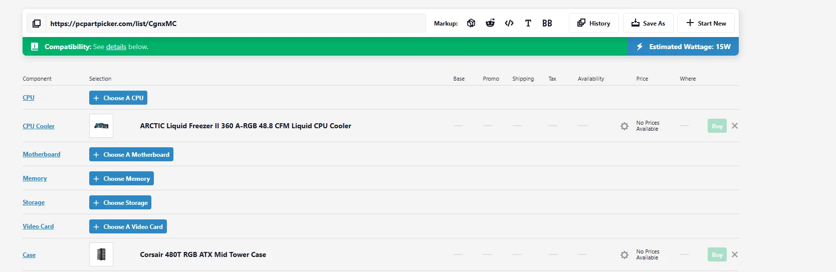

Merhaba. Bu iki sitede bu iki ürün uyumlu gözüktüğü için iki ürünü aldım ve şu anda kurmaya çalışıyorum.

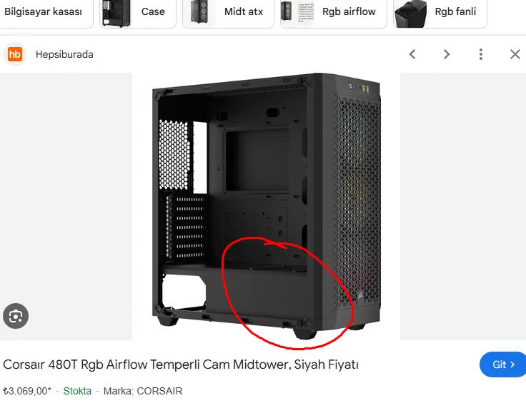

Radyatör üst tarafa zaten sığmadı, o yüzden ön tarafa takmaya çalışıyorum fakat ön tarafa da kalın geliyor ve resimde işaretlediğim yer engelliyor. O yüzden bir fanını söküp 2 fanlı bir şekilde ve pompa yukarıda olacak şekilde takabildim. Bu bir sıkıntı çıkartır mı?
Bir de o işaretli yeri çıkartmak mümkün mü?

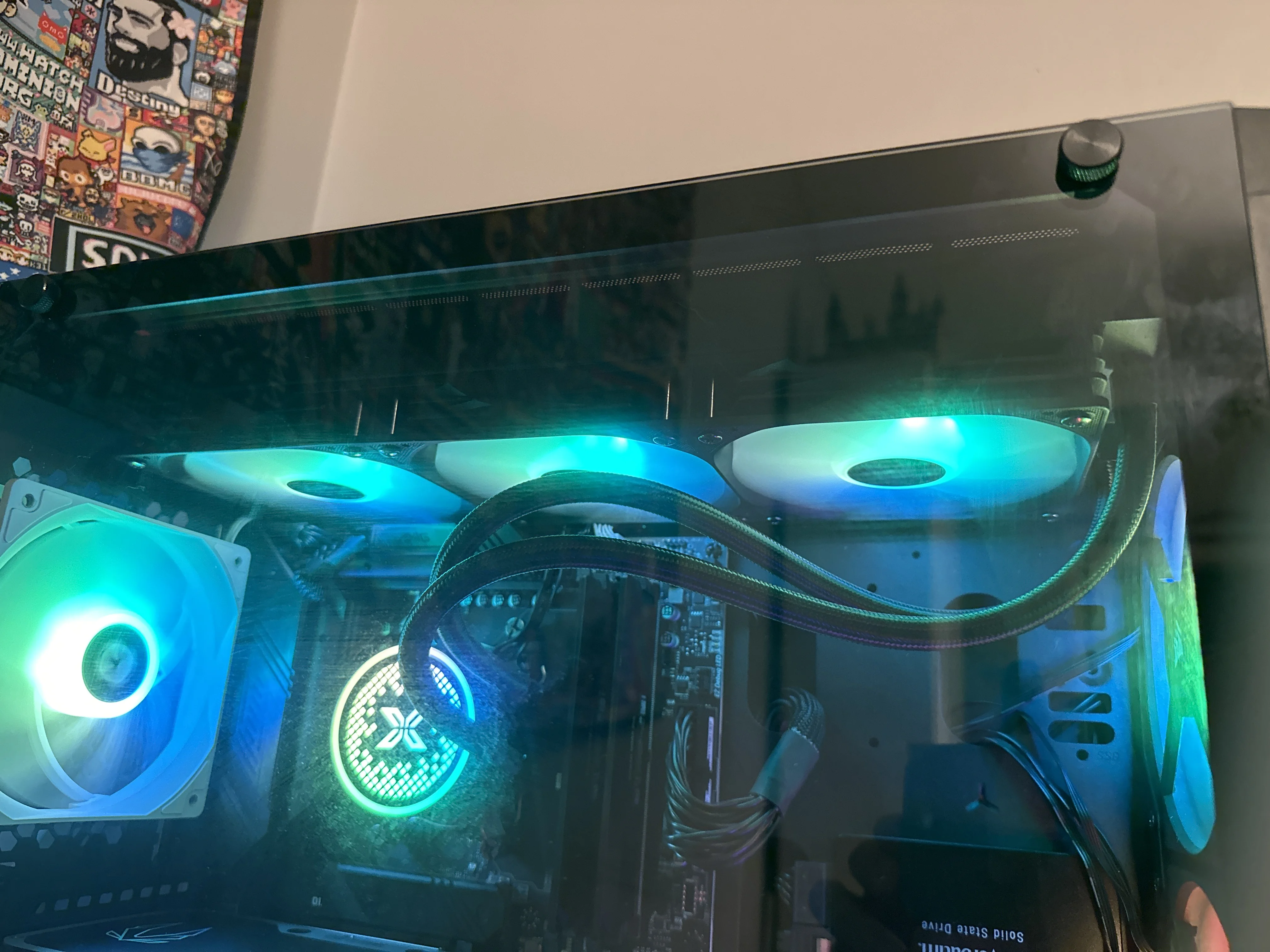

Bende xigmatek fenix 360mm var ust tarafa taktim bu kasaya sorunsuz sekilde ama arctic radyator kalin oldugu icin sigmamis olabilir. Normalde 360mm uygun kasa
Uzun olduğu için direkt yatak şekilde sokamadım kasanın içine.
Foto atiyom bak benimkine reisim
Buyur reis
Capraz yapip dene ilk arka son ön veya ilk ön sonra arka gibi ekran kartini sök

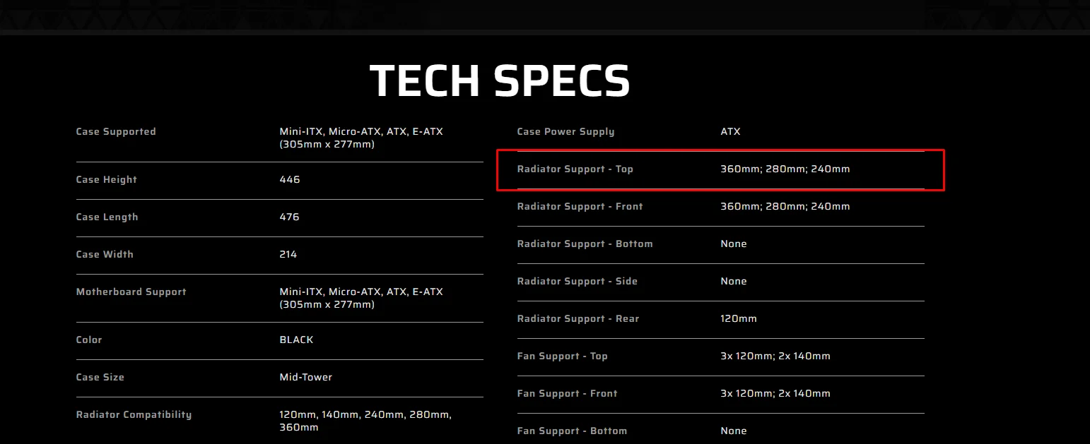

Kasanın kendi sitesinde de 360mm top desteği var diyor fakat uzun geliyor.
Bir fanını söküp alan kazanıp üste sokabildim şimdi anakartı takıp en son takabilecek miyim onu deneyeceğim.
