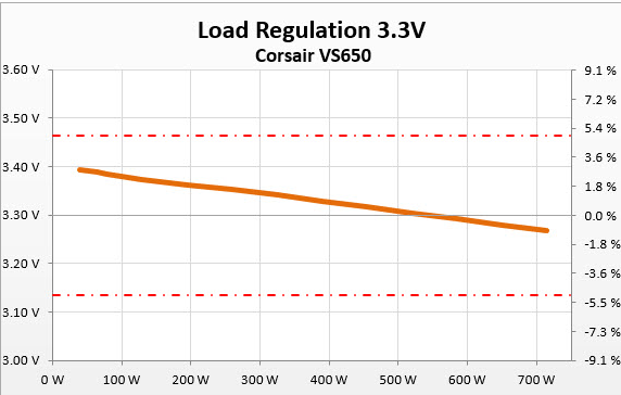

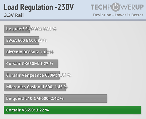

Voltaj regülasyonu iyi sayılır ama 3.3V yüksek başlamış, 5VSB'da bayağı düşmüş. 5VSB çok önemli değil ama 3.3V önemli sayılır.

Yük testlerinde voltaj değerleri güzel, ama çapraz yükte grup düzenlemesinden dolayı beklediğim gibi kötü sonuç veriyor.
