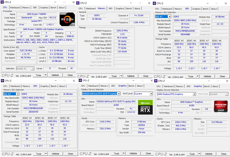

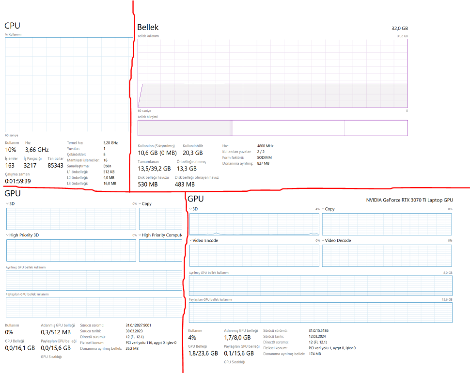

Herkese merhabalar,
Konuyu açmadan önce benzer konuları okudum fakat bir çözüme ulaşamadım. Elimde Acer markasına ait bir laptop var. CS2 Oynarken perfomansımın bilgisayarıma göre düşük olduğunu düşünüyorum. Birkaç test yaptıktan sonra gördüm ki CPU kullanımı %30'un üstüne, GPU kullanımı %40-45'ın üstüne neredeyse çıkmıyor. Aşağıya gerekli olduğunu düşündüğüm bilgileri ve testleri atıyorum.
•GeForce Experience üzerinden güncel driver'lar kuruldu.
•Nitro Sense (Acer'e ait genel ayar uygulaması) uygulamasından Sadece ayrık GPU ayarı açıldı ve bilgisayar performans modunda.
Yaptığım test videosu:
1024x768 çözünürlükte ortalama 288fps
1920x1080 çözünürlükte ortalama 278fps
Aklıma takılan bazı sorular:
•BIOS 2019 yılından kalma fabrika çıkışlı, ekstra bir güncelleme yapmadım acaba problem BIOS mu kaynaklı?
•Problem oyun motorundan mı kaynaklı?
•CPU ve GPU ısındığı için mi daha fazla kullanım olmuyor?
•İşlemcinin ön belleği yetersiz kaldığı için mi belli bir FPS'in üstüne çıkamıyorum? Eğer öyleyse nasıl bir yol izleyerek daha yüksek FPS değerlerine çıkabilirim?
Ufak bir açıklama:
"Madem yüksek FPS istiyordun neden laptop aldın?" Diyecekler için: Yurt dışında öğrenciyim, siber güvenliğe de ilgim var. Bu nedenlerden dolayı kolayca taşınabilir olması gerektiği için laptop almak zorunda kaldım.

Çok da düşük gelmedi bana. O işlemci için normal rakamlar. Zaten CS2 optimizasyonu tam oturmadi diye biliyorum.
Ayrıca işlemciniz throttle yemiş gibi duruyor. En son ne zaman bakım yapıldı kaç senelik cihaz? Bios update ile pek bı fark olacağını sanmıyorum.
Yinede yapılmasını öneririm tabi riskleri size ait. Garanti vs karşılamaz
Botlarla yapılan FPS ortalaması yüksek gelebilir fakat DM sunucusunda 144'ün altına iniyor. RTX 3070Tİ ve R7 6800h gibi bir ikili için sizce de düşük değil mi? Asıl problem neden ekran kartı ve işlemcinin az kullanıldığı. Yani neden %30 kullanılıyor? Oyunda FPS sınırı yok. Daha fazla çalışıp daha fazla FPS üretebilecekken neden çalışmıyor, duraksatan ne? Dust2 hali hazırda optimize edilmiş bir map, ancient gibi zorlu su fiziklerinin bulunduğu bir map'te benchmark yapıyor olsaydım dedikleriniz mantıklı olabilirdi.

Bilgisayarı alalı 6 ay geçmedi daha.

Aslında o mantık tam öyle işlemiyor, gpu kullanımı normal gibi fakat CPU normal değil gibi. CPU da yüksek ihtimal işlemciniz ısınıyor throttle yiyor ve frekans kısıyor. Fanlariniz turbodami?
Elimde mx6 macun var bir kaç ay sonra söküp süreceğim, fan turbo modda değil otomatikte. Isındıkça hızlanıyor klasik CPU fanı. Sıvı metal kullanmayı düşündüm fakat riske değer mi bilemedim.

Fps çok düşük değil gibi de İşlemci driverını indirdiniz mi?
-threads 8 den -thereads 9'a çektikten sonra cs2 tüm çekirdekleri kullanmaya başladı %5'lik bir perormans artışı aldım. 288fps ---> 303fps
