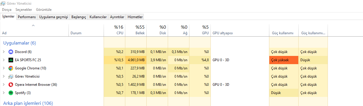

Merhaba arkadaşlar, FC25 oynarken oyun belli aralıklarla 5-10 saniyeliğine donuyor pc bildiğin çöküyor discordda arkadaşlarımın sesini duyamıyorum mouse hareket etmiyor bildiğin pc 5 saniyeliğine hayattan kopuyor.
Sebebini araştırdım fakat bulamadım sonrasında görev yöneticisini açıp oyun sırasında kontrol etmek aklıma geldi. Tam pc çöktüğü an görev yöneticisine bakıyorum yan ekrandan CPU ve GPU %10 altına düşüyor, sonrasında tekrardan yükseldiğinde pc kendine geliyor ve oyun akmaya başlıyor. Normalde oyun oynarken %65 CPU %66 civarında GPU kullanıyor. Bunun sebebi ne olabilir? Bilgisayara daha yeni format attım ve tüm driverlarım güncel, sistemimde imzamda yazıyor.,
Edit: Teste devam ediyorum ve GPU bir anda düşüyor bu arada, saniyesinde %66 dan %5 e düşüyor, CPU yavaş yavaş düşüyor önce 57 sonra 43 sonra 20 sonra 6 ya kadar iniyor.
2.Edit : Powersupply test, Ram test, Ssd test, işlemci testi vs yaptim. Sıcaklık değerlerimde hiç bi sıkıntı yok 360mm sıvı soğutucum var.
    36.4 KB · Hit: 72

Acaba sorun PSU dan mı kaynaklı? çünkü genellikle yüksek grafik gerektiren oyunlarda yaşıyorum bu sorunu. valorant,lol vs oynarken bu sorun yok. ani bir voltaj düşüklüğünden kaynaklanıyor olabilir mi? psum eski ve kötü bir marka, sharkoon 650w +80.
Edit: Sorun sanırım PSU dan kaynaklı değil sanırım çünkü oyunu kapattığım zaman ekran kartı yükte değilken gpu ve cpu değerleri oyunda drop yediğim değerlerle aynı, çok illet bir sorun deli etti beni ekran kartı kendi kendine boşa alıyor kendini.

Daha bugün yeni bir chipset driver çıkmış, BIOS güncel, Ekran kartı Güncel. Chipset driver güncelleyip deniyeceğim. Ama sorunun işlemcide olduğunu sanmıyorum çünkü CPU kullanımı düşmüyor, GPU kullanımı bir anda %1 e düştüğü için CPU da yavaş yavaş düşüyor.
