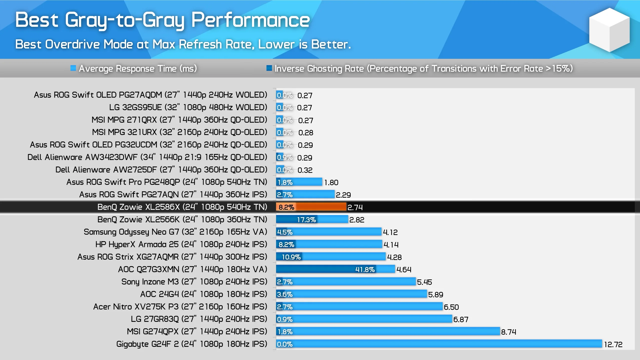

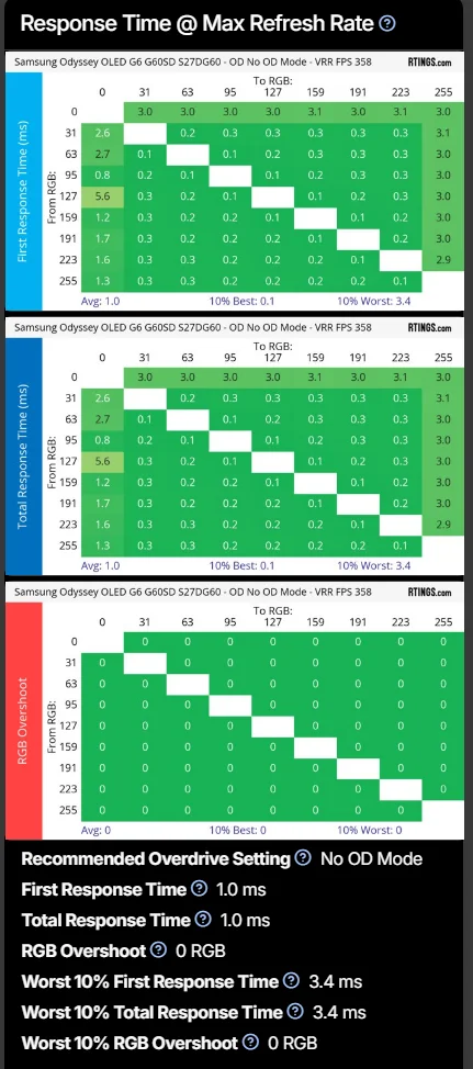

Yüksek Hzlerde Oled dışına çıkmayın hocam Çok nadirdir Ipslerin o tepki süresini gerçekten verebilmesi GTG yazılıyor sadece 1ms 0.5 ms ne yazarlarsa yazsnlar ipsler 4 ms in altına rahat inemezler Oledler 0.3 ms yi ortalama bile verebiliyor mesela

Bakın hocam bile atmış Ortalama ms değerlerini ki bu sadece grinin bir tonundan baska tonuna oyunu siyah beyaz oynamadıgına göre normal kullanımda en iyi ips ile bile 4ms falan alıcaksın ki o da 240hz e tekabül ediyor kısacası senin 360hz ips e geçmenin hiçbir faydası yok

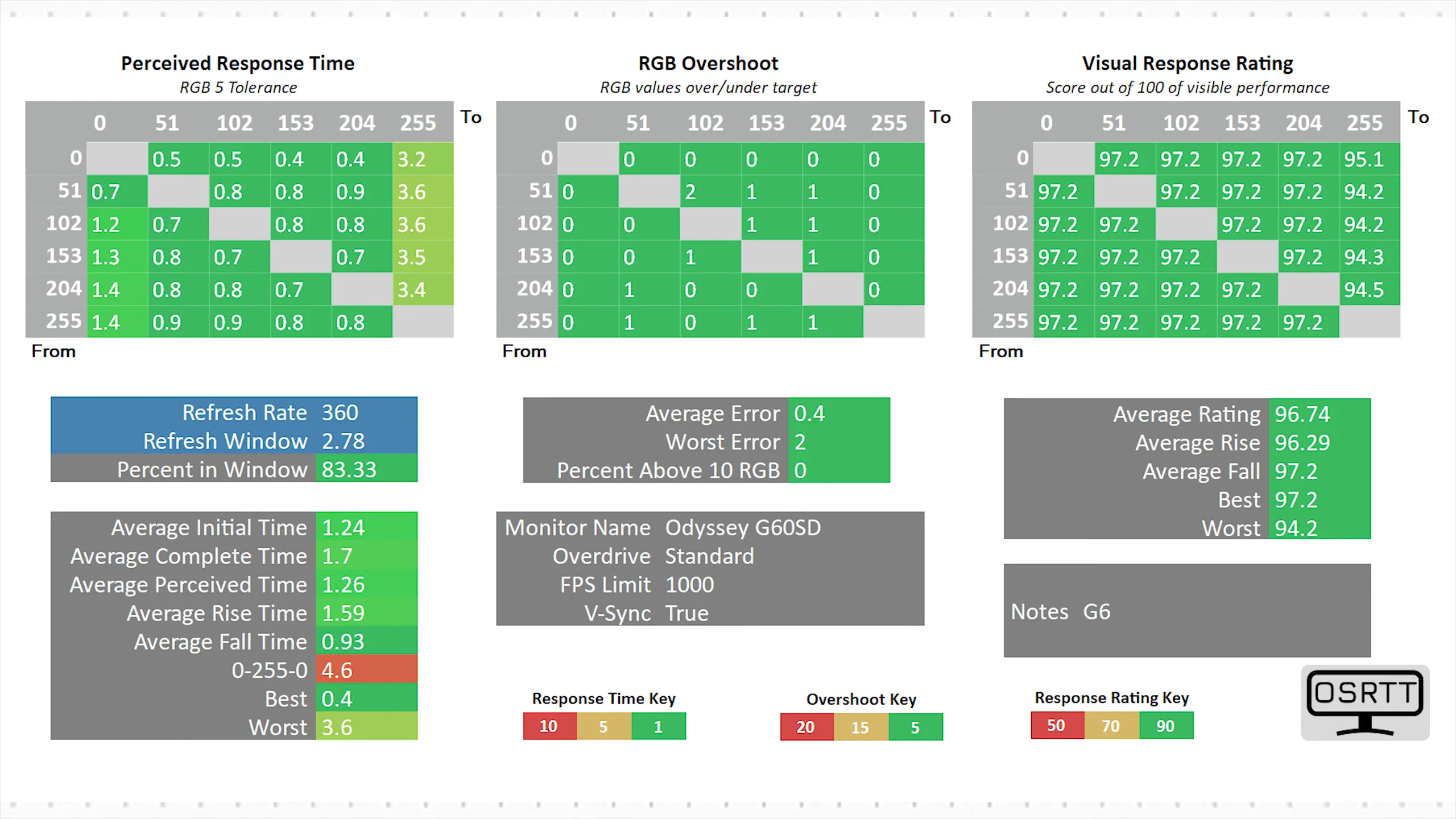

yani hocam ortalama 0.3-5 degerde tutuyor kendini ki bunlar baya saçma ucuk değerler çok aşırı anlık 4-5 ms e fırlaması falan lazım öyle olması içinde Dediğim gibi işin teknik tarafına tamamen giremiyorum
Oled g6 diğer oledler kadar iyi olmasa da ips'ten çok daha iyi. Backlight strobing teknolojisi iyi çalışan bir lcd olmadığı sürece daha mantıklı.
Bu değerlere rağmen Profesyonel oyuncuların tercih etmeme sebebi nedir? +12 saat oyun oynama mı?
Profosyonellerin her şeyin iyisini kullanma gibi huyları yok

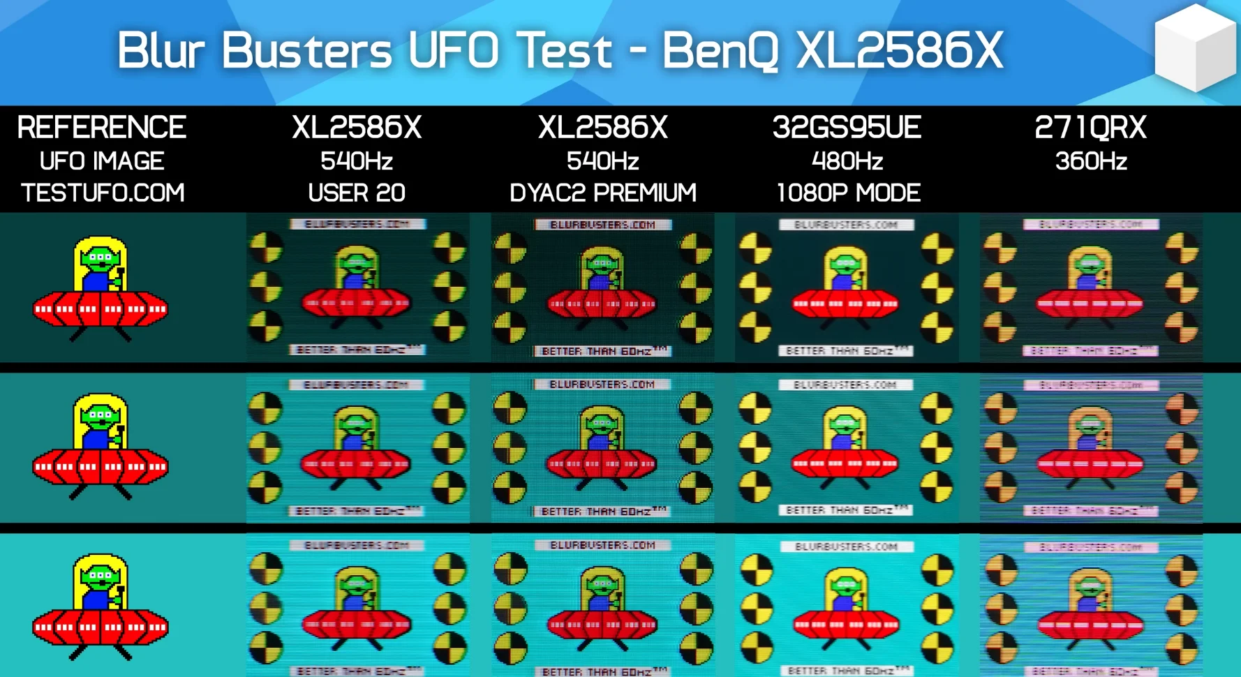

Bazı monitörlerin Backlight strobing ayarı çok iyi çalışıyor. Bu sayede oledlerden bile daha net görüntü elde edebiliyorsunuz. Muhtemelen bundandır. Benq da Dyac, Asusta elmb diye geçiyor.
Görüldüğü üzere xl2586x tn monitör oledlerden daha net gösteriyor ufoyu.
İncelemede de belirtmişler zaten.
