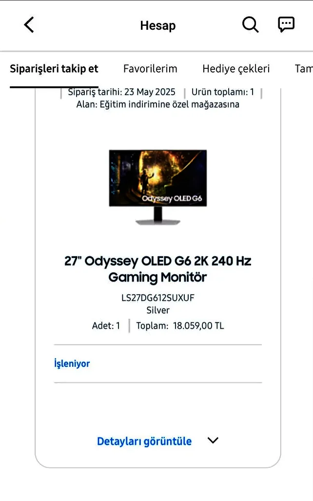

Öğrenci indirimi için samsung'un sitesine girip öğrenci kimliğinizi doğruladınız mı? Aksi halde indirimi göremezsiniz, eğitim indirimi mağazasına girmeniz gerekiyor. Ayrıca 360hz olanı değil 240hz olanı alıcaksınız. 360hz olan pahalı.
hocam 360hz olan kaç bin TL'ye iniyor ? bir de öğrenci indirimini başkasından yapıcam önceden yapsam indirim anında direkt alabiliyor muyum

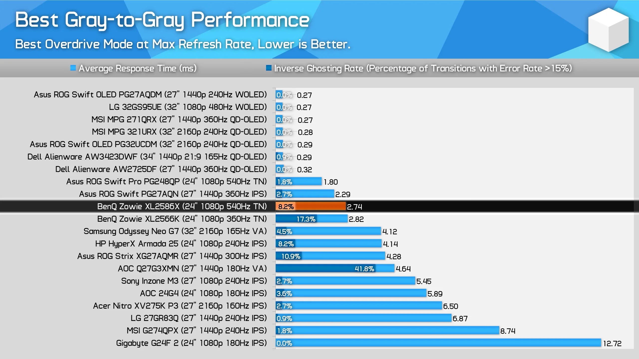

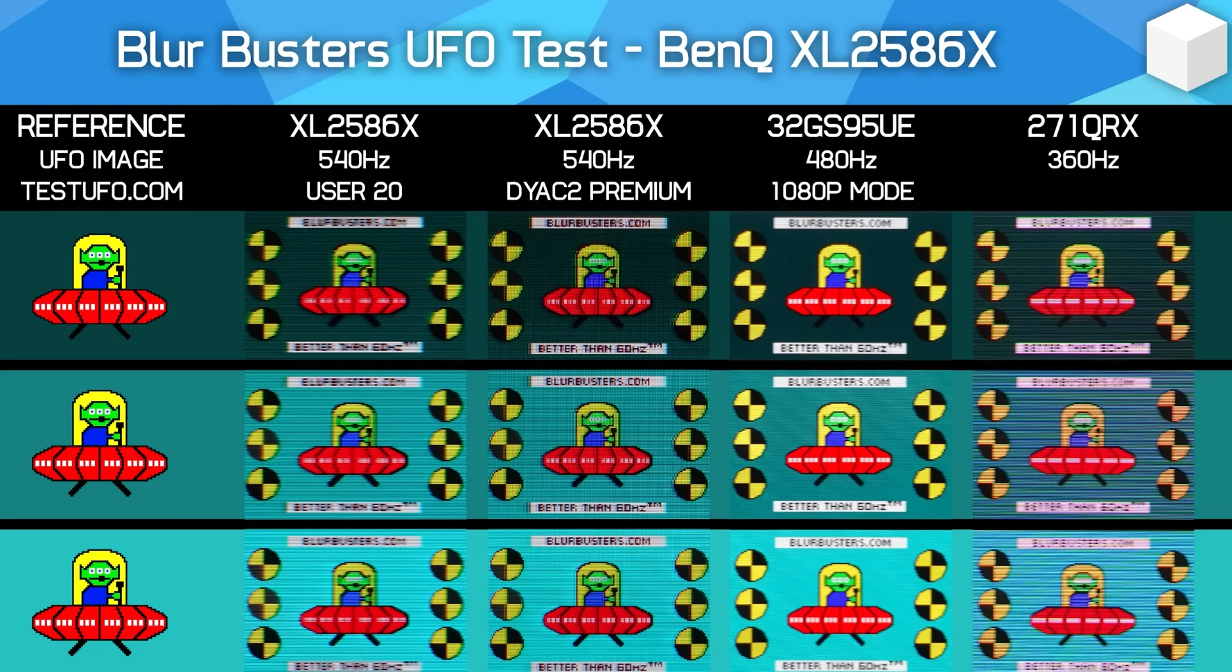

Babayı ghosting ve ms olarak önde. Oled monitörler ufo testinde bile ghosting yapmıyor. Tepki süresinde de bariz oled önde. Dyac ile hareket netliği daha iyi o kadar. Sırf bunun için tn panel alınmaz. E sporcu değilsen 30-50k tn panele vermek enayilik. Kaldı ki düşük yenileme hızlarında tepki süresi de daha kötü oluyor, oledler 60hz de bile tepki süresini koruyor. Kaldı ki dyac vb teknolojiler gözler için sağlıklı değil, sürekli ışığı aç-kapat yapması gözler için iyi olmaz.
Bakınız:
Pratik yaparken veya hafif maçlar yaparken göz yorgunluğunu önlemek için MBR fonksiyonunun kapatılması veya göz yorgunluğunu azaltacak daha yüksek görev oranına sahip bir ayar kullanılması önerilir. Kesinlikle kaybetmeyi göze alamayacağınız maçlarda, görev oranı daha düşük ve netliği daha yüksek bir ayar kullanmanız önerilir.
Bu açıdan ZOWIE ürünleri kullanışlıdır, zira kablolu kumandanın tek bir dokunuşuyla MBR fonksiyonunu açıp kapatabilir ve ayarları değiştirebilirsiniz.
Tek seçenek falan değil, oled hız açısından üst düzeydir zaten.

Bilmiyorum, öğrenci olmadığım için fiyat konusunda bilgim yok. 240hz olanı 18k'ya düşüyor. Başkasından indirim yapabilirsin, direkt alman mümkün.
Bakınız:
