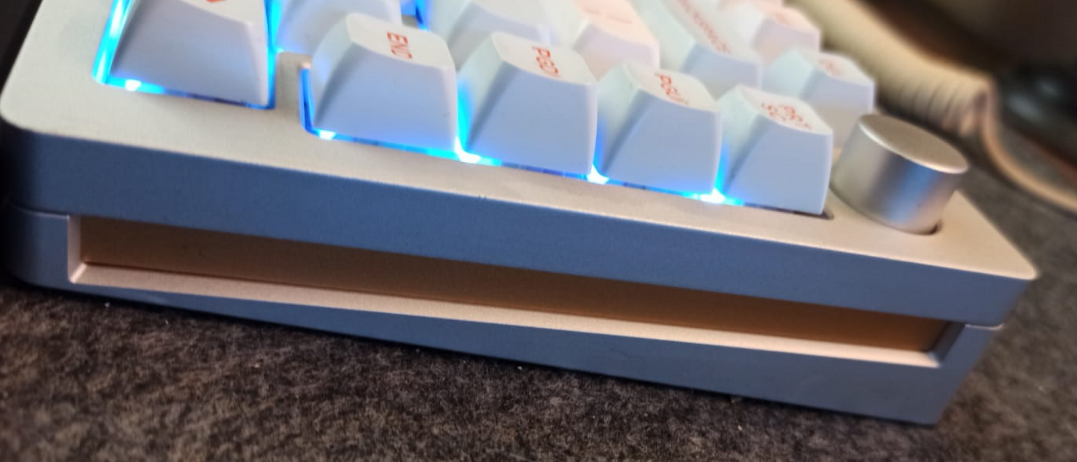

Benzeri bi tabaka benim Ajazz AK-992 de de var bir şey olmaz. (Beyaz tabakadan bahsediyorsak)
O tabaka ses yalıtım amaçlı.

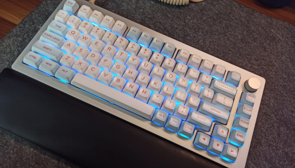

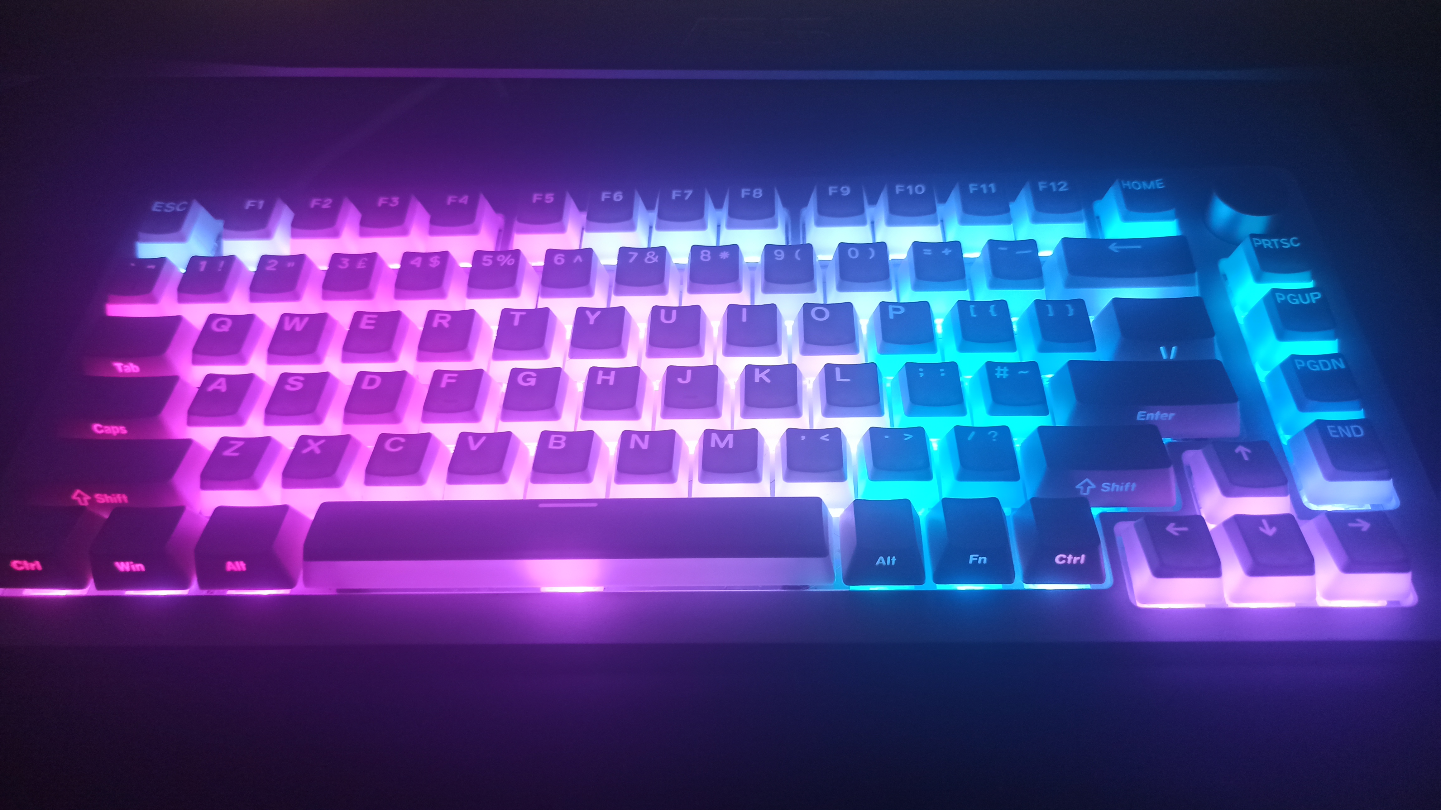

attackshark m87 kullanıyorum Layout olarak memnunum fakat ışık olarak pek iyi değil yani iste renk kodunda beyaz ama görünüşte beyaz değilde mavimsi bi ton veriyor filan ve bazı renkler soluk kalıyor ayrıyeten ışıklar aşağı kısımda üst kısımda değil pek hoşlanmadım. Ama bunu modlayıp sonra başka klavye alınca söküp ona geri toplamak istiyorum. Uygun fiyatlı kablosuz sorun çıkartmıcak ve modlayabileceğim bi klavye önerin varmı hocam? Board baktım fakat doğru düzgn board bulamadım yada ben doğru şekilde aratmıyorum. bulduklarımda gereksiz bi pahalıydı.
Tam beyaz renk çok zor. Şeffaf switchler almanız ve ışığı iyi geçiren keycaps kullanmanız lazım. Bunu yapsanız bile beyaz renk ledi öldürüyor bir süre sonra sarı veya mavi veriyor.
hocam yok zaten swicht yokkende keycaps yokkende beyazı mavi tonda veriyor. sanırım dediğiniz gibi ledi olduruyo. o zaman beyaz kullanmak zaten pek iyi değil demek. degissem boş olur gibi ama genede önerdiğin bi klavye varmı uygun fiyatlarda modlayabilicegim sesi tok olucak bile var etmicek şekilde.
