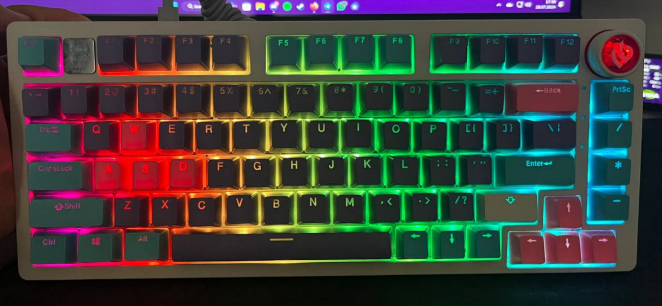

Öncelikle freygasm'a beni bu işe soktuğu için teşekkür ederim :D
Klavyeyi whatgeek üzerinden 12 Temmuz'da satın aldım. 2 gün sonra kargoya verildi (araya hafta sonu girdiği için büyük ihtimalle). Ayın 25'inde gümrükten çıktı ve 2 gün sonra MNG Kargo tarafından teslim edildi. Vergi vs. çıkmadı. Yani tekrar Türkiye'ye gönderimleri açmışlar haberiniz olsuın.
Barebone kitin üstüne ktt kang V3 white + Amazon'dan aldığım Keycaps'i taktım sadece right Shift olmadığı için onu başka yerden uydurdum. RGB ışıklandırması alt kısımda olduğu için bu keycapste çok güzel veremiyor ışıkları ama sorun değil ileride başka bir keycaps alacağım.
Ek olarak yaşadığım bir sorun var. Yazılımı üzerinden sağdaki 4 tuşun kombinasyonlarını değiştirdim, uygulama otomatik olarak açılışta başlıyor ama ayarladığım kombinasyonlar aktif olmuyor profili tekrar seçiyorum çok dert edilecek bir şey değil aslında. Belki de çözümü var ama ben bulamadım.
Benim yaşadağım süreç bu şekildeydi, klavyeyi de herkese tavsiye ederim 2.300e geldi indirim koduyla (Discord12) şu an fiyatı değişmiş olabilir. Aklınıza takılan bir soru varsa büyük bir zevkle cevaplayabilirim.
