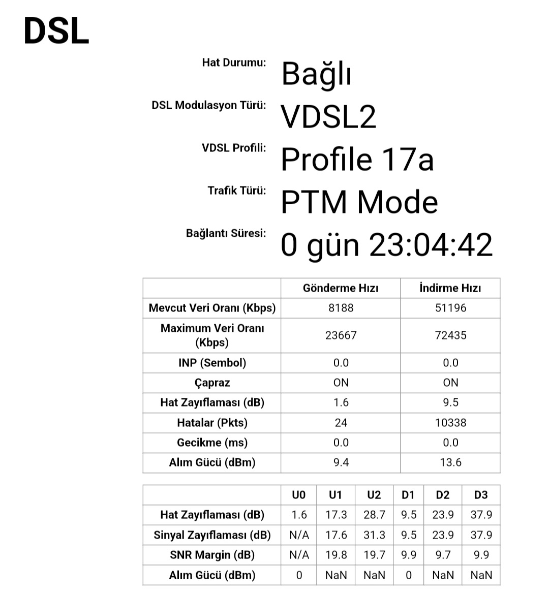

Merhaba: internet ile ilgili yaşadığım sorunlar internet sitesine veya YouTube'a girmeme, girse bile dakikalarca bekleme ve sunucu bulunamadı veya Google bağlantıyı beklenmedik şekilde kapattı gibi birçok hata yüzünden arıza kaydı oluşturacağım.
Bunun için hat değerlerimin nasıl olduğunu öğrenmek istedim teşekkürler
ttnet den 24mpbs internet alıyorum ve vdls kullanıyorum

İç tesisat durumu çok kötü hatta bitmiş durumda acil değişmesi gerekiyor kaliteli 23awg Cat6 ile
iç tesisat nedir tam olarak ve bu yaşadığım durumlar interneti aldığım kutu ve santralden gelen kablolar nedeniyle büyük ihtimalle çünkü daha önce gelen çalışanlar kutu ve santralden gelen kabloların değiştirilmesi lazım dediler
ama hat değerlerim kötü değil mi arıza kaydına bunuda yazacam çünkü

Ankastre kutusundan eve gelen kablo tesisatı
tamamdır hocam onlarda öyle söylemişlerdi ama diyarbakırdan ekip gelmesi lazımmış dediler biz kendi başımıza nasıl değiştirelim kutudan gelen kabloları ha birde kutudaki perlerinde çalışmadığını söylemişlerdi

Yani iç tesisat veya kutu da ciddi arıza mevcut normal şartlarda TT ekibi iç tesisata karışmaz kutuyu değişmezler elektrikçi çağırın baksınlar der

Sende de fiziksel sıkıntılar var pkts hata fazla değerlerin yüksek iç tesisat kaç yıllık
Tesisat 10 yıllık 3 haftadır problem çekiyorum kabloları yak-1 ile bağladım yine gidiyodu sürekli kurcalıyordum şuan normal bantsız bağlı gitmiyor 2 gündür biraz daha gitmezse yine yak-1 atmayı düşünüyorum eğer giderse tesisattan sanırım.

Kablolarda sıkıntı var kaliteli Cat6 23awg alıp değişmek yararına olacaktır fark edeceksin kaliteyi

Teşekkür ederim akşamları genellikle hep iyi oluyor gündüz problemli onun sebebi nedir sizce
Akşamları dslam ünitesinde çok fazla yoğunluk yaşanıyor trafik artıyor gündüzleri herkes işte oluyor kullanım az oluyor bu sebeple böyle değişiklikler oluşabilir
