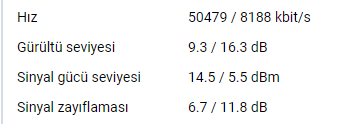

Kendi modemim üzerinden kısaca anlatım:

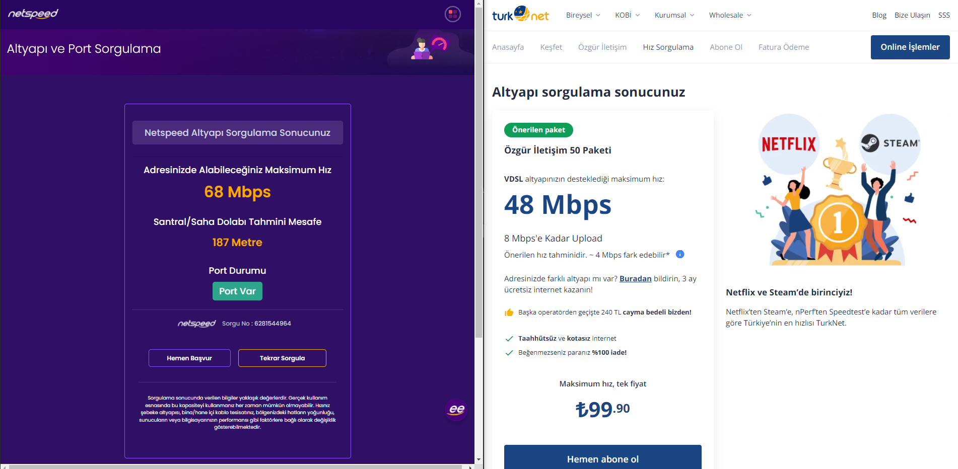

Bölgedeki hız durumu için, TTNET, Süper Online, Türknet gibi İSS'lerin altyapı sorgulamasını kullabilirsiniz.

  • modemde nasıl bakıcam ?

Tekrardan rahatsız ediyorum. Yeni modem aldım Tenda V12. Kurulumu tamamladım. Eski modemde hız testinde çıkan pingim 18 iken yeni modemde 33 ila 38 arası çıkıyor. Yardımcı olur musunuz? Bir de netspeed ile altyapı sorgulama yaptığımda adresimin saha dolabına uzaklığı 576m çıkmakta. Komşularımın ise 312m çıkmakta. Bunun hakkında da bir bilgi verebilecek misiniz?
Hız testinde çıkan ping çok önemli değil, o sonuçlar neredeki sunucuya test yaptığına göre değişir. Dün altyapı sorgulama üzerinde akşam saatlerinden bakım sonra çalışması vardı, neredeyse hiçbiri çalışmıyordu, ufak bir bug olabilir, uzalık genelde binaya göre değişir. Arayıp bilgi almanız bu konuda daha doğru olur. Sağlayıcılar farklı değerler gösterebilir.
