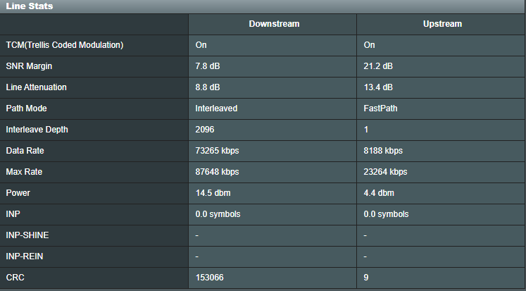

Asus modem kullanıyorum dsl günlüğüne baktım maks 83 mü alabiliyorum nasıl oluyor tam olarak?
@YusufYcsn Hattınız 87'ye kadar destekliyor gözüküyor fakat tanımlanmış paket muhtemelen 75. Hız testi yaptığınızda muhtemelen 65-70 değerleri alıyorsunuzdur bu değerlerde normal.
Evet o şekilde. Yükseltebilir miyim bunu düz mantık 80 civarı alsam yine yeterli olacaktır :)
@YusufYcsn Buraya bakabilirsiniz. Duruma göre iyileşme olursa değerleriniz artar.
Bakıyorum teşekkür ederim.

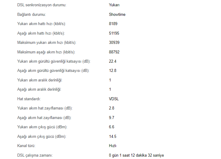

sürekli bağlantım kopuyor. kabloları da değiştirdim. hala sonuç aynı. modemi de değiştirdim sorun yine aynı. kopmalara çözüm bulamıyorum ne yapmalıyım. değerlerim iyi mi sizce?
    20.6 KB · Hit: 231
Hat değerleriniz iyi gözüküyor, hangi ISS'yi kullanıyorsunuz? Onlar ile iletişime geçmeyi denediniz mi? ISS kaynaklı olabilir.
turkneti kullanmaktayım. onlar ile iletişime geçtim sorunun bina içi kablolamada olduğunu diretmekteler ve ücretli ekip yönlendirmeye çalışmaktalar. eğer ücretli ekibi istemezsem yardımcı olmayacağız dediler.
Başka bir modem ile deneme şansınız varsa onun ile deneyin, bazen modemler de bu sorunu yaratabiliyor.
Ek olarak, bu konudaki işlemleri deneyin, problem çözülmezse isterseniz başka bir ISS ile deneyebilirsiniz.
