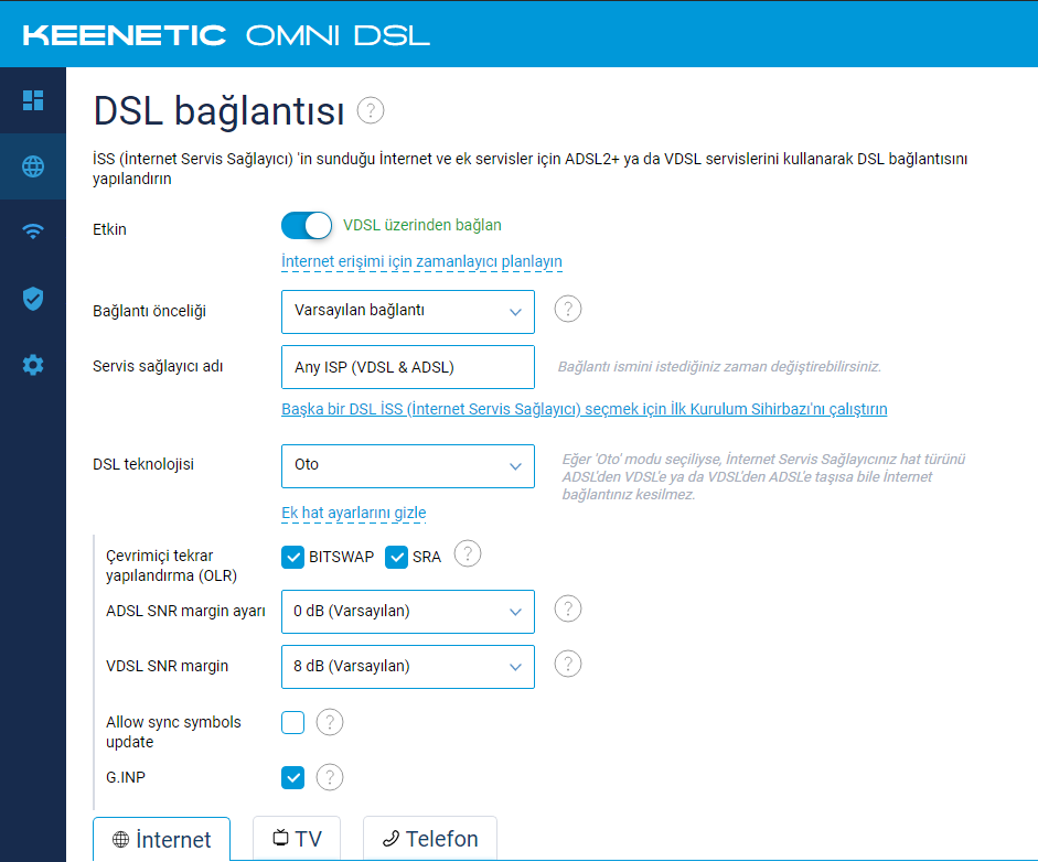

DSL Sekmesi:
Buradaki işler biraz hassas. Çünkü bazı firmalar ADSL VLAN Üzerinden verdiği IPTV vb. hizmetler yüzünden Bu Modülasyonu VDSL Olarak ayarlarsanız bazı hizmetlerden yararlanamayabilirsiniz.
G.INP Maalesef ülkemiz standartlarında neredeyse hiç desteklenmiyor. Üzerindeki seçeneği aktif ettiğinizde ise eğer hattınızdaki değerler kötüleşmeye başlarsa otomatik korumaya alınıyor diye biliyorum.
SNR Margin 8dB ayarlı olarak geliyor. Zaten hat kendi SNR Margin değerini kendisi belirliyor. Eğer hattın desteklediği hızın tamamını kullanmıyorsanız SNR Margin düşük ayarlansa bile sistem onu minimum olarak algılıyor. Bunun dışında alt tarafta biraz değişik ayarlar ve özel şeyler var oraya değinmeyeceğim. Zaten Tivibu içeren bir paketiniz varsa kullanıcı adı şifre ile otomatik olarak tivibu ayarları da geliyor. Sadece yapılması gereken birkaç ek ayar var onun için de yeni bir rehber yolda.

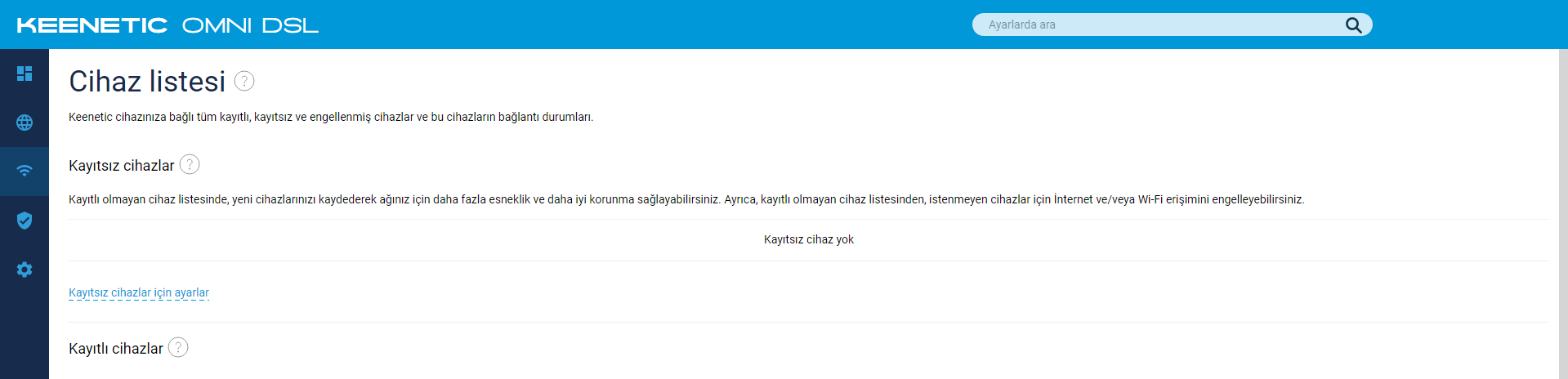

İnternete bağlanan cihazlar öncelikle modeminiz tarafından korunuyor. Kayıtsız cihazlar sekmesinde beliriyor ve bu sayede komşunuzun bağlanıp bağlanmadığını görebiliyorsunuz. Eğer bağlandıysa da otomatik olarak engelleyip internete olan erişimlerini kesebiliyorsunuz
Tabi kendi cihazınızı da buradan kaydediyorsunuz.
Kayıtlı cihazlar sekmesinde ise anlık olarak bağlı olan cihazları, maksimum hızlarını, hangi kanal genişliğini kullandıklarını, IP Adreslerini, MAC Adreslerini, Anlık ayarlamalarını hepsini görebiliyorsunuz.
Ben belli kısımları sansürledim.

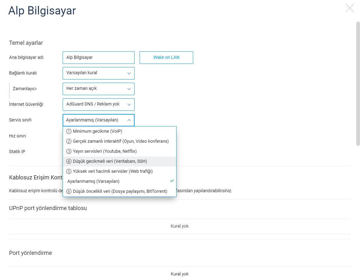

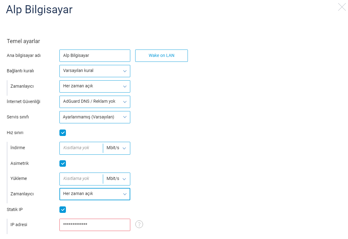

Peki nedir bu cihazlara yapabileceklerimiz ?
Buradan bağlı herhangi bir cihaza Statik IP Atabilir, Bağlantı kuralı değiştirerek internete olan erişimini değiştirebilir, Hız sınırı ekleyebilir ve aynı KabloNet'te olduğu gibi hani vardır ya 18.00-06.00 100Mbps 06.00-18.00 25Mbps. Heh o işe benzer bir şey için Bu hız sınırlarına da zamanlama yapabiliyorsunuz.
Ayrıca cihazın kendisi ve teknik özellikleri desteklediği sürece diğer modemlerde olduğu gibi işte vay PC'ye statik IP At şuraya gir bilgisayarın IP'sini yaz 53bilmemkaçlı porta yönlendir falan yok abi.
Eğer sen bilgisayarını ağ üzerinden yani modemden gönderilecek bir WOL Komutu ile uyandırmak veya çalıştırmak istiyorsan Sadece Ağ bağdaştırıcı kısmından bu özelliği açman ve BIOS'tan da bu özelliğin desteğini açman yeterli. Modemden WOL'a tıkladığın an PC Açılacak
Ayrıca cihazın ne için çalıştığını da ayarlayabilirsin. Hızı Kbps'lik düşürüyor upload'ı ise hafif dalgalandırıyor ama bir şekilde seçtiğin moda ayak uyduruyor. Bununla ilgili konu yapmıştım.

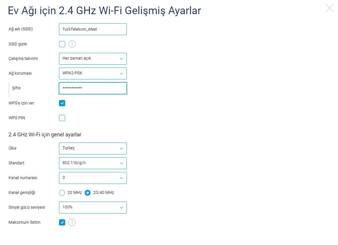

Ev ağı seçeneğinden ise Ev ağı ayarlarını yapabilirsiniz. Modemde hem misafir ağı hem de Ev Ağı var.
Buradaki tavsiyem VDSL2 Kullanıyorsanız ayarları bu şekilde yapmanız (İsim ve kanal numarası hariç).
Ayrıca modemdeki 40MHz Kanal genişliği kaliteli ve amfili antenler ile birleşince ve güzel de bir kanal ayarlaması yaptığınızda da 5GHz'e yakın bir performans alabiliyorsunuz.

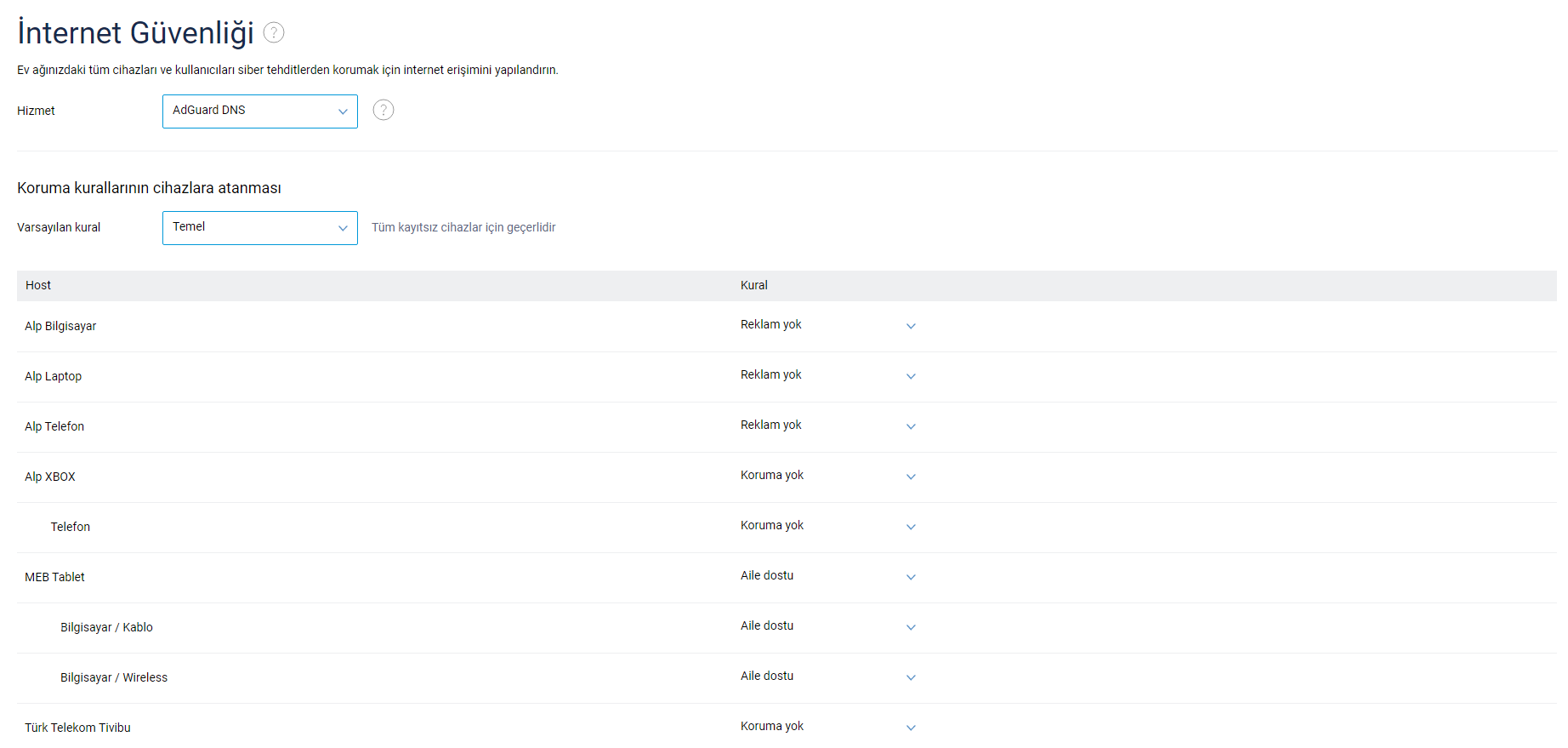

Ayrıca modemin içerisinde gelen AdGuard DNS Sayesinde her cihaza ayrı profil atayarak internet güvenliğini sağlayabilirsiniz.
AdGuard DNS Stabil çalışmıyorsa Modem sürümünü geliştirici olarak ayarlayıp SafeDNS Ve diğer DNS'leri kaldırın. Stabil çalışıyor.
Reklam yok olayı pek iyi çalışmayabiliyor böyle 2dk'da bir saniyelik devre dışı kalıyor o yüzden buna ek olarak bir AdBlock kullanmanızı öneririm.

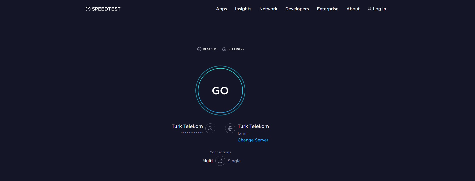

Ki bazen AdBlock olsa bile belirli sitelerde reklam çıkmaya devam ediyordu mesela Speedtest'te AdBlock varken bile reklam çıkıyordu ancak şu an çıkmıyor.
Dediğim gibi. Ayrıca AdGuard DNS'in Aile Profilini seçtiğinizde malum sitelere erişmeye çalıştığınızda sizin karşınıza bir ayıcık çıkıyor. Bu sayede ek bilmemkaç ayar yapmadan internet hızı da etkilenmeden güvenli internet kullanmış oluyorsunuz. Ki firmaların sağladığı güvenli internet hizmeti yerine bunları tercih ederim Güvenli internet yüzünden GTA Online'a giremeyen arkadaşım var.

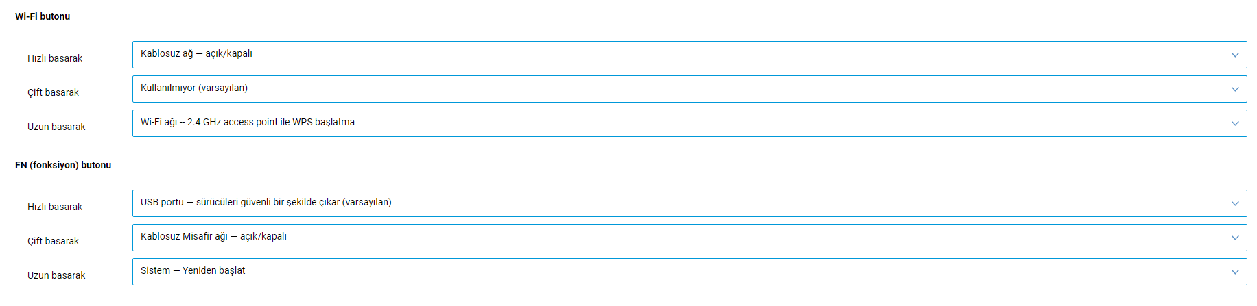

Sistem ayarları sekmesinden az aşağı indiğinizde modemin üzerindeki WİFİ Butonu ve FN Butonunun ne görevler yapacağını seçebiliyorsunuz.
Mesela ben WİFİ Butonuna 1 kez bastığımda kablosuz kapanacakmış Uzun bastığımda da WPS'i aktif hale getirecekmişim.
FN Butonuna da 1 kez bastığımda USB Portuna bağlı olan cihazları devre dışı bırakacakmış Çift bastığımda Kablosuz misafir ağını açacakmış basılı tuttuğumda da modem kendisini yeniden başlatacakmış.

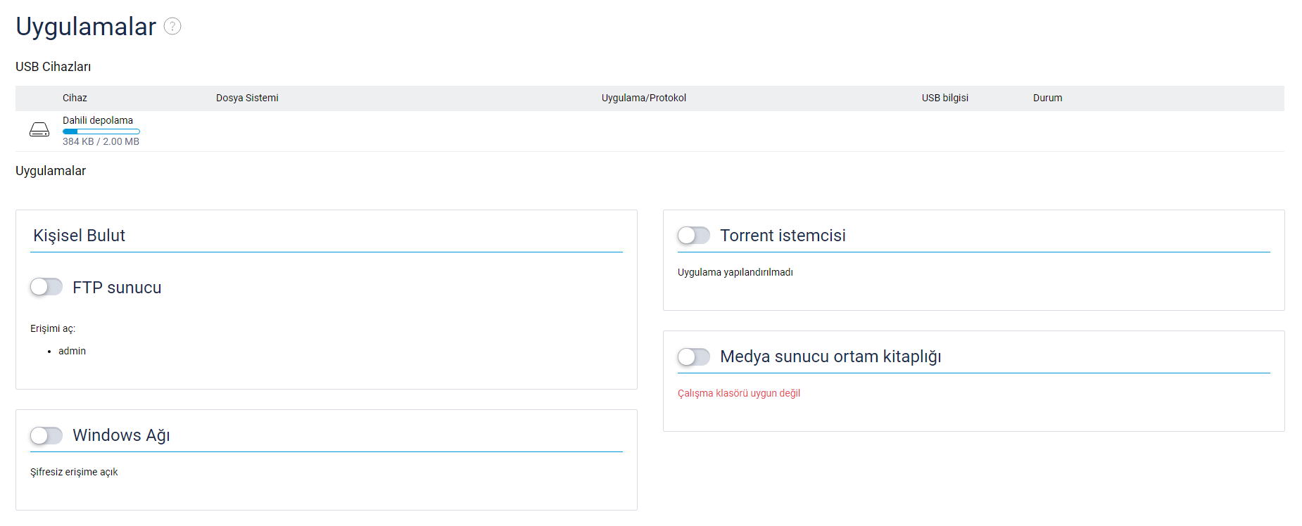

Buradan ise modeminize USB İle bağlı olan depolama birimlerini Medya sunucusu oluşturmak için kullanabilirsiniz. FTP Sunucu kısmını ben de anlamadım ama olsun.
Windows ağı ise yanılmıyorsam Bir Medya sunucusu oluşturduğumuzda buradaki dosyalara hiç modem arayüzüne girmeden Bu bilgisayar kısmından erişebilmemize yarıyor sanırım.

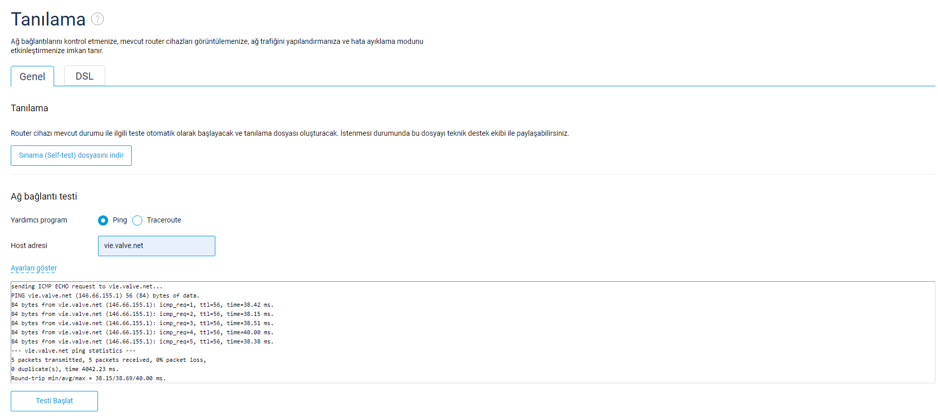

Tanılama kısmı benim en sevdiğim yerlerden birisi. Çünkü hiç komut istemine vb. girmeden modem arayüzünden herhangi bir IP Veya alan adına ping atabiliyoruz. Traceroute (Tracert) testi başlatabiliyoruz.
Diğer (eski modemim) modemlerde bu özellik vardı ama hiç düzgün çalışmıyordu. Bu gayet de düzgün çalışıyor.

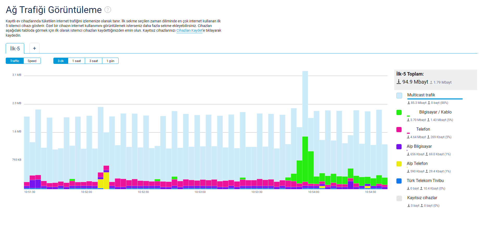

Ve gelelim son olarak modem üzerinden interneti kimin sömürdüğünü görebilme kısmına.
Gördüğünüz gibi burada dakikalık, saatlik veya günlük olarak ne kadar ilk5 olarak sıralamayı görebiliyorsunuz.
Multicast trafik, firmaların verdiği o dandik lanet modemlerde bilerek kullanılmayan bir özellik.
Diyelim ki Tivibu kullanıyoruz Tivibu ne bir IPTV. Tivibu yayınları nereden alınıyor ? Türk Telekom'un sunucularından falan filan işte.
Şimdi TT'den o yayın sadece bize gelmiyor yani aynı IP Üzerinden Tivibu izleyen başka kullanıcılar da olabilir.
Eğer benimle aynı IP Üzerinden tivibu izleyen birisi varsa ne olacak normalde ona yayın gidecek paket gönder paket gönder diye adam yayını alacak.
Ama multicast trafik sayesinde aynı IP Adresini kullanan tivibu kullanıcılarına yayın teker teker değil toplu bir şekilde gönderilecek.
Bu sayede hem benim modemimdeki diğer cihazlar için bir veri tasarrufu olmuş olacak hem de yayını aldığımız sunucu için. @mertkuskapan yanlış söylemişsem lütfen düzeltin ben anladığım şeyi yazdım.

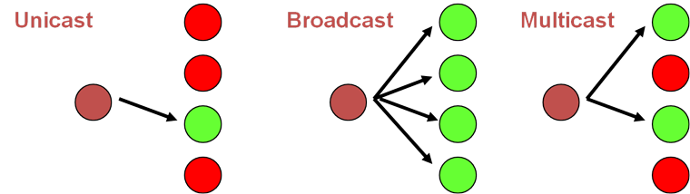

Burada da şeması var.
Örnekleme (alıntı):
Örneğin Source uzaktan eğitim için kullanılan multicast kaynak server olsun ve ülke genelinde bu akışı alacak 1000 tane alıcı düşünelim, akışın bant genişliğinde 30 Mbps (HD yayın) olsun (her kullanıcıya), trafiği taşırken multicast kullanmaz isek source (kaynak, sunucu) tarafında 1000*30Mb=30Gbps lık bağlantıya ihtiyaç duyarız, ayrıca içerik aynı olduğu halde lüzumsuzca 1000 tane kopyasını networke vermiş oluruz, işte bu tür ihtiyaçlardan dolayı multicast önemli bir trafik tipi olarak karşımıza çıkmaktadır.
Bu da Broadcast ile Multicast'in farkı sanırım.
