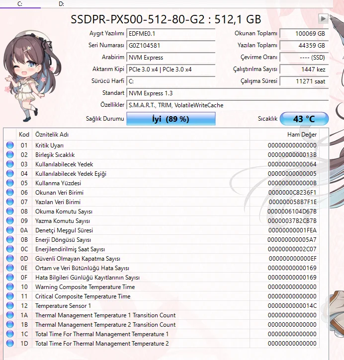

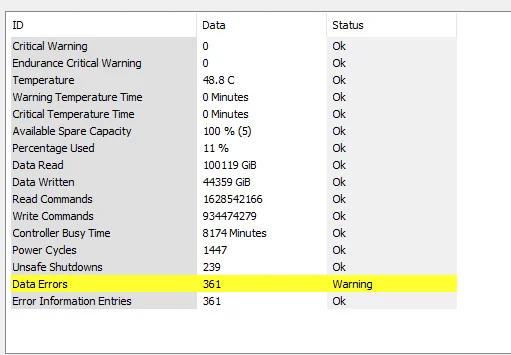

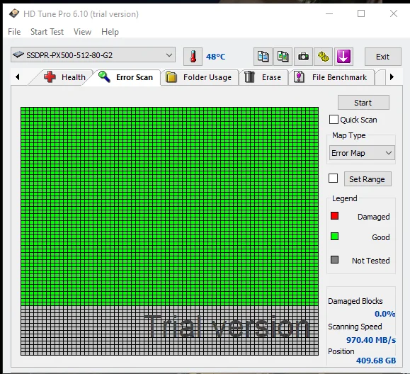

Hocam öncelikle merhaba. Mavi ekran verme sebebi yüksek ihtimalle okuma/yazma işleminin kesintiye uğramasındandır.SSD üreticisinin uygulamasını kurup sorunu çözmeye çalışın. O da olmassa (KESİNLİKLE VE KESİNLİKLE DOSYALARIN YEDEĞİNİ ALARAK)
chkdsk C: /f /r
bu kodu komut istemine girin sorun yine çözülmezse muhtemeln iç aksamında sorun vardır iyi akşamlar dilerim.
Onlar da olmazsa nvme gg
chkdsk C: /f /r
mavi ekranı çok nadir veriyor bu güne kadar 2 3 defa yemişimdir onun dışında sorun aynı dediğiniz kodu yaptım zaten pc formatlı yedeklemelik bir şeyim yok SSD GOODRAM uygulamasını kurdum onla da alakalı bir şey yok yani çözemedim ya ekran kartında yada işlemcide problem var diye düşünüyorum elimde çok eski bir ekran kartı var onla deneye bilirim aslında fanı olmadığı için yanma ihtimalide var ama
bundan öncesinde de bu donmalar onmadan önce aynı ekran kartını yenilermiş gibi ekran kararıp geri geliyordu bir kaç defa sonra o kesildi bu başladı
