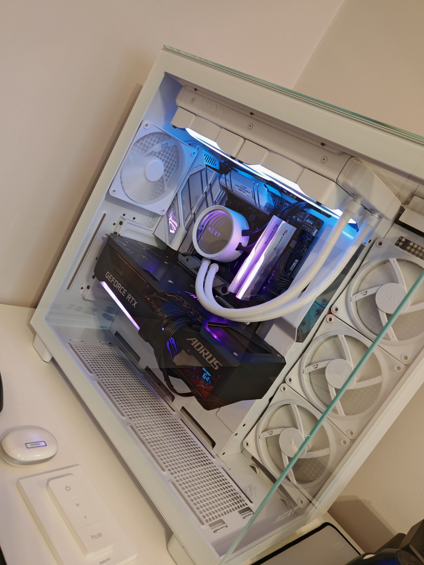

Dostlar Merhabalar, Ekran kartım God of War Ragnarök oyununda 80 dereceleri görüyor.
Ben mi yanlış kullanıyorum kasam mı havasız kalıyor anlamış değilim millet ekran kartım 65 dereceyi geçmiyor diye övünüyor ben 75 olsa mutlu oluyorum.
kasanın alt kısmına 3 fan daha taktığımda düzelir mi?
GOW Ragnarök ayarları: Ultra/1080p
Ekran kartı: Aorus 3070 Ti / 2.el aldım temizledim
Kasa görseli:Alıntıyı görüntüle
Merhabalar hocam. Aorus 3070ti kartının o sıcaklıklara çıkması normal değil. Bakım yaparken macun yenilediniz mi? Yenilediyseniz ya kalitesiz bir macun kullanmışsınız yada yeterli seviyede macun sürmemişsiniz. Padler konusunda genelde üreticilerin padleri kaliteli olur değiştirilmesi gerektiğini düşünmüyorum. Kasanızın hava sirkülasyonu konusunda ise ön yandaki fanları ve alta taktığınız fanları içeri hava alacak şekilde takın. Sıvı soğutma ve arka fanlarda egzoz olarak görev yapsın.

fotoğraf cektiginde sistem bostamiydi. 64 derece gösteriyor. bakımı yanlis yapmisin. birseyler tam.oturmamis olabilir. bosta 4p derece olması lazim..zaten boyle kaslı bir kart 80 lere ulasmaz. birde fan hizi ne 80 dereceyken

Düzgün temizledin mi? Hangi macunu kullandın? 80 derece karta zarar vermez ama bu model için yüksek bir sıcaklık.
Hocam elimden geldiğince temizledim macun değişimi yapmadım çünkü tekrardan satacağım için üzerindeki sökmek istemedim faydası olur diyorsanız macunu yenileyebilirim.

macun değişim zamanı gelmiş yaparsan satarken de senin yararına olur

Hocam eksoz fanların duvarlara çok yakın görünüyor fotoda, duvardan biraz ayırıp sıcaklıklara tekrar bakar mısın?
Şimdi sizin dediğinizi deniyorum hocam bakalım

Hocam kasanın orjinali bu öndeki 3 fan içeri hava üfleyecek şekilde montajlı geliyor alta 3 fan yakın zamanda alıyorum teşekkürler.
Arka planda oyun açık ama işlem yokken 65 derece oyuna girince 80 derece
termal grizzly var elimde hocam işlemciyle aynı macunu kullanabiliriz değil mi
ekran kartının fan ayarları nasıl peki manuel olarak fulleyerek dene bide
Ona hiç bakmadım hocam ne durumda bir kontrol edeyim

Sorun çözüldü sayılır kart kendi fanını default ayarında çok kısık çalıştırıyormuş elle biraz arttırdım altıda 3 fan daha alana kadar yanımda süpürge gibi çalışmaya devam edicek. Herkese verdiği değerli bilgiler için teşekkür ederim.
