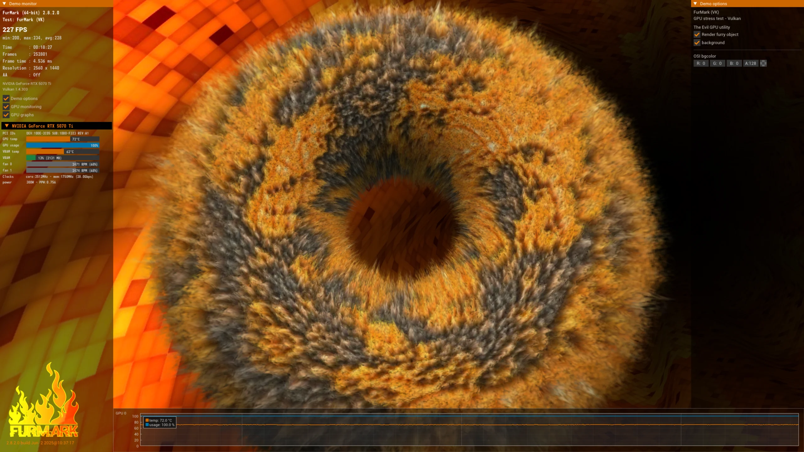

sadece gözlemle yüksek derecelere çıkıyor mu ona bakacağız
tamamdır telefondan kayıt alacağım anbean

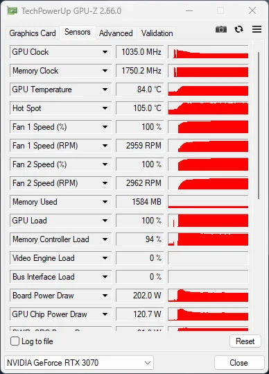

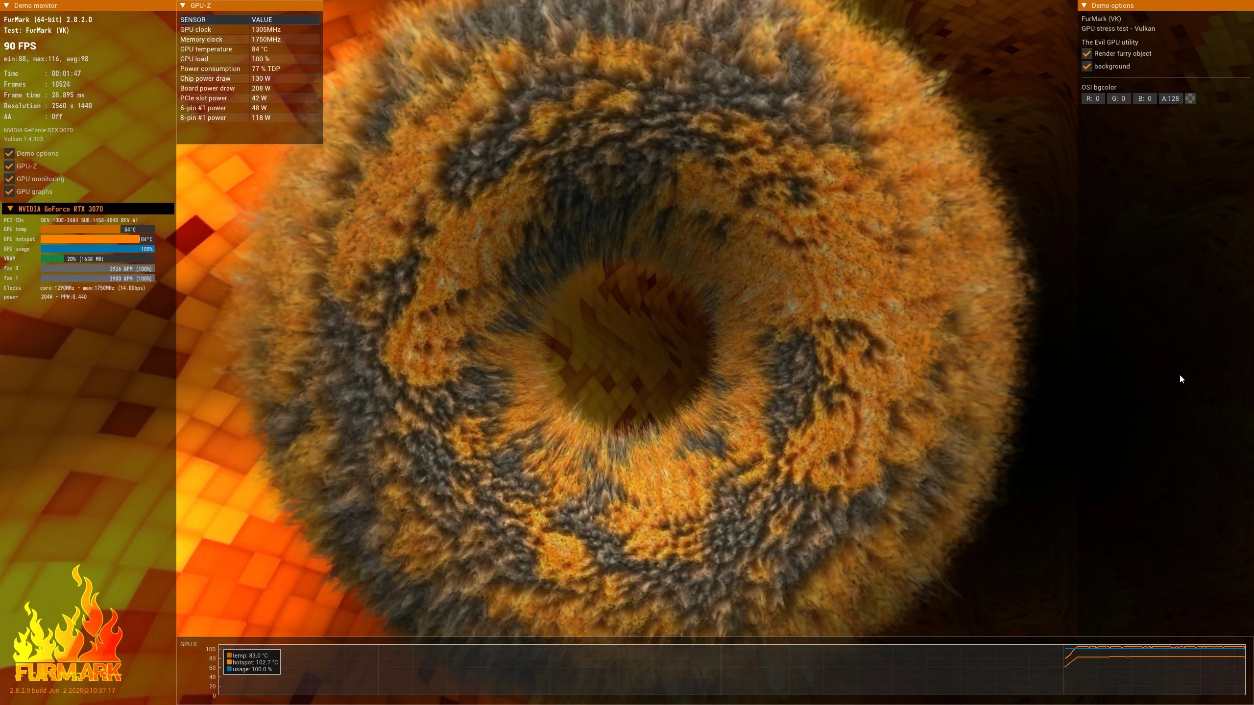

Şöyle işlem sırasında iki uygulamadan da ss aldım. Video'ya da çektim onu da yt yükeleyip göndereceğim. Furmark 2 hala çalışıyor pc sesi yükseldi fakat kapanmaya yakın olduğu zamanki kadar bağırmadı.
1 dk olmasına rağmen 85 olmuş. çok ısınıyor. daha devam ediyor mu şuanda
Yeni kapattım da 85 1dk değil ilk 7-8 saniyede oldu
kartın kendisinde bi sıkıntı yok sadece termal macun kurumuş hotspot sıcaklığıda tavan yapmış zaten ekran kartlarında 110 derecede kart kendini kapatır sendeki yaşanan durum da bu. termal macun yenilet. sorun çözülür
