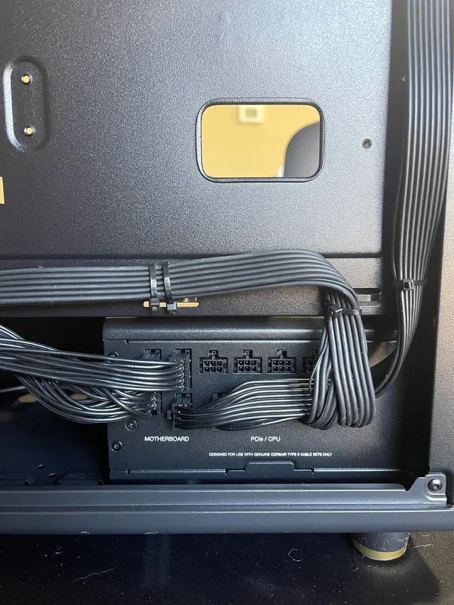

Hocam geldi psu, yan taraftan uzanıyor kablolar.
Böyle daha pratik oluyormuş.
Bakın normale göre çok daha az yer kaplıyor.
Yalnız 22cm bir genişlik gerekiyor kasada.
