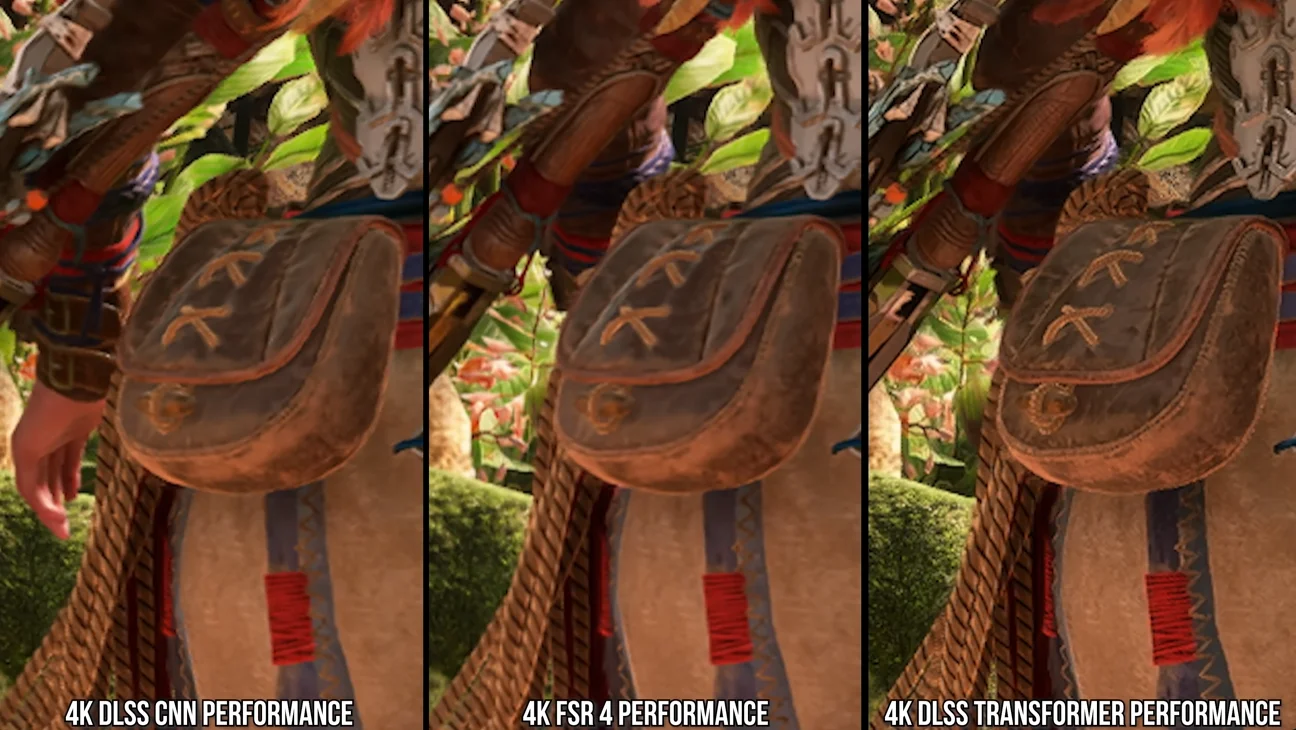

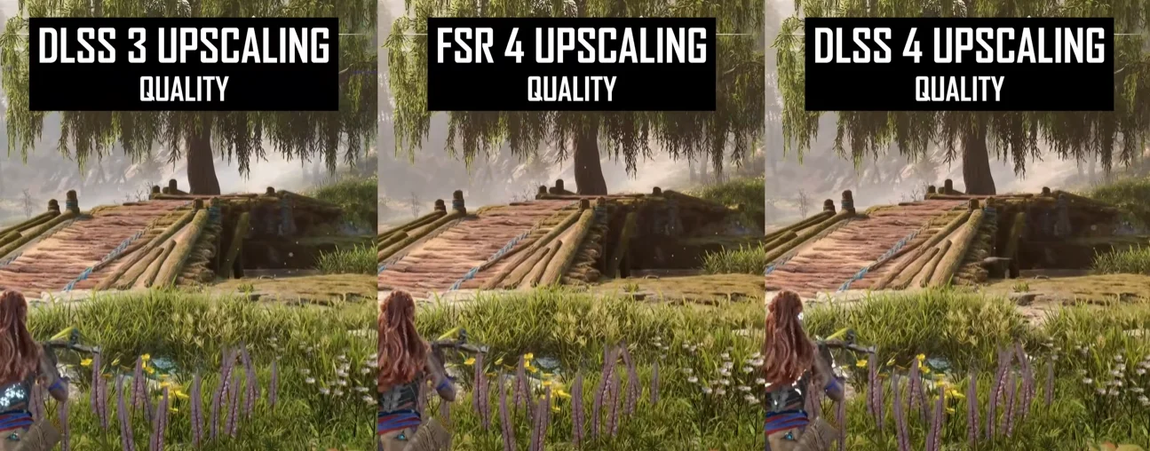

Hocam selam Murat Gamsiz hocamin çok guzel bir testi var bunun için
Ben videoyu önceden izlemiştim Bana kalirsa FSR4 ile Dlss 4 şuan direkt ayni 2 teknoloji Sadece MFG farklari var aralarinda görüntü farki hiç yok ikiside başarili

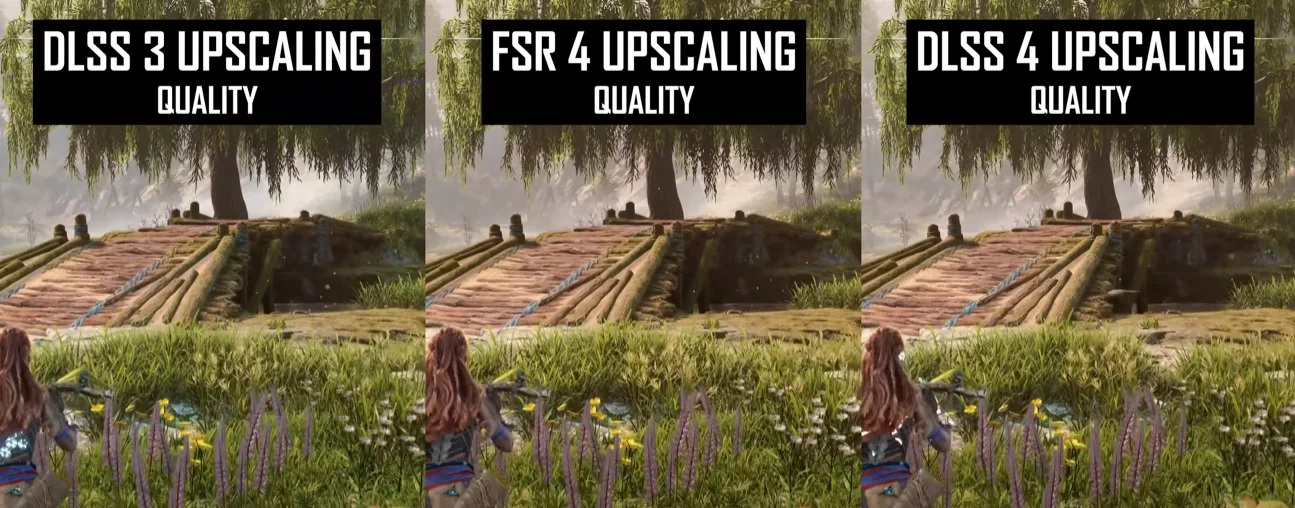

@The Semih Murat gamsız'ın fsr4 ve dlss4 kapışmasını izledim hocam durgun halde fsr4 kalite modu daha net ve biraz pastel gibi ama hareket ve uzak cisimler işin içine girdiğinde DLSS4 gözle görülmeyecek kadar birazcık daha iyi ama afmf2 ghosting yapmazken fg X2 modu bir tık ghosting yapıyor dedi Murat gamsız acaba AMD Nvidia'nın önünemi geçti artık yoksa oyunlamı alakalıdır?
Dediğim gibi murat gamsız sabit durarak test yapmış, FSR4 de keskinleştirme aktif o yüzden net gözüküyor. DLSS4 de keskinleştirmeyi kendin açıyorsun istersen.
Asıl önemli fark motiun testlerde belli oluyor yani hareket halindeyken DLSS4 çok daha iyi. Bide videoda 4K da test etmişler, 4K da upscaleler çok kusursuz çalışıyor. Asıl 1080p de gör birsürü parazit görürsün.
Bence FSR4 kalite modu bitek DLSS 4 ile kapışıyor dengeli ve performans modu DLSS3 gibi.
Anladım hocam o zaman DLSS4 daha iyi peki 1440p DLSS4 kalite olarak açılıp keskinleştirme aktif edilirse diyelim, 1440p native ayarlardan dahamı Keskin görüntü verir? Ve bunun yanında FPS katkısımı sağlar?
İkiside Native den daha iyi gösteriyor hocam, ama DLSS4 teknolojilerle daha uyumlu mesela MFG ile reflex ile gsync ile, AMD de birsürü drop yaşayan gördüm. Kanka herkesin deneyimi farklı bu konuda öyle diyim, Bence NVIDIA ama FSR4 de hafife alınmamalı, hala NVIDIA teknoloji olarak 1 nesil önde, Oyun tarafını saldılar çünkü.
