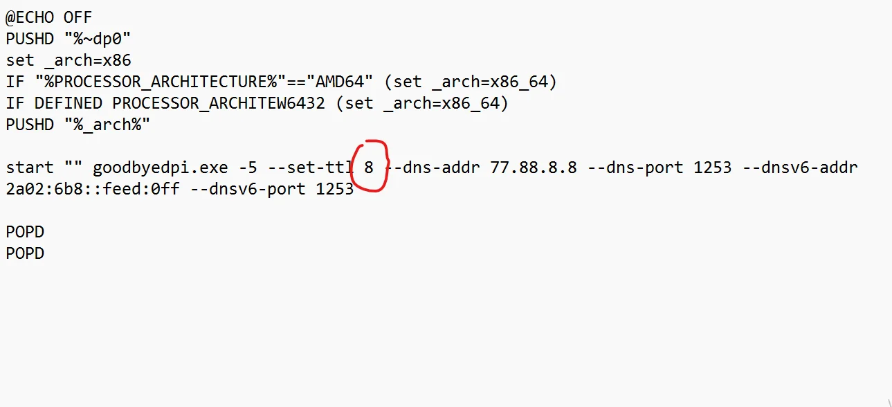

şuradaki değeri 8 yaparak çözmüştüm ben benzer bir sorunu deneyebilirsin.
yönetici olarak çalıştırdığın dosyaya sağ tıkla not defteri ile görüntüle.

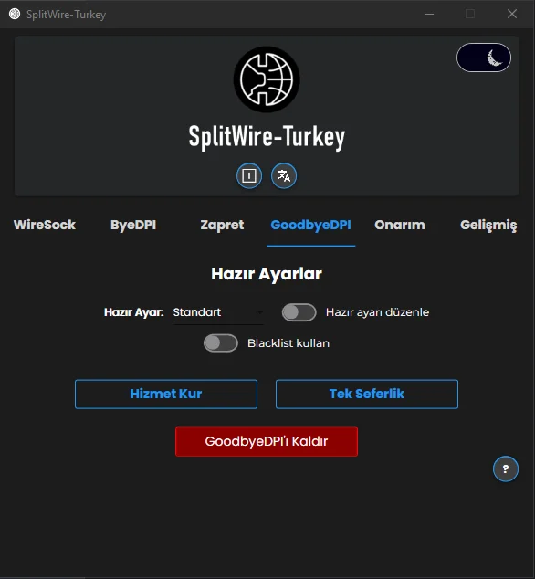

şunu indiriyorsun goodbye standartı kuruyorsun blacklist kullanma çalışmaz ise diğer hazır ayarları tek tek denersin ama bu standartı superonline da gayet iyi çalışıyor. Splitwire da wiresock byedpi zapret felan çalıştıramadım ben bazıları çalıştı ama hiç stabil değildi. Goodbyedpi standart hizmet kur geç.
