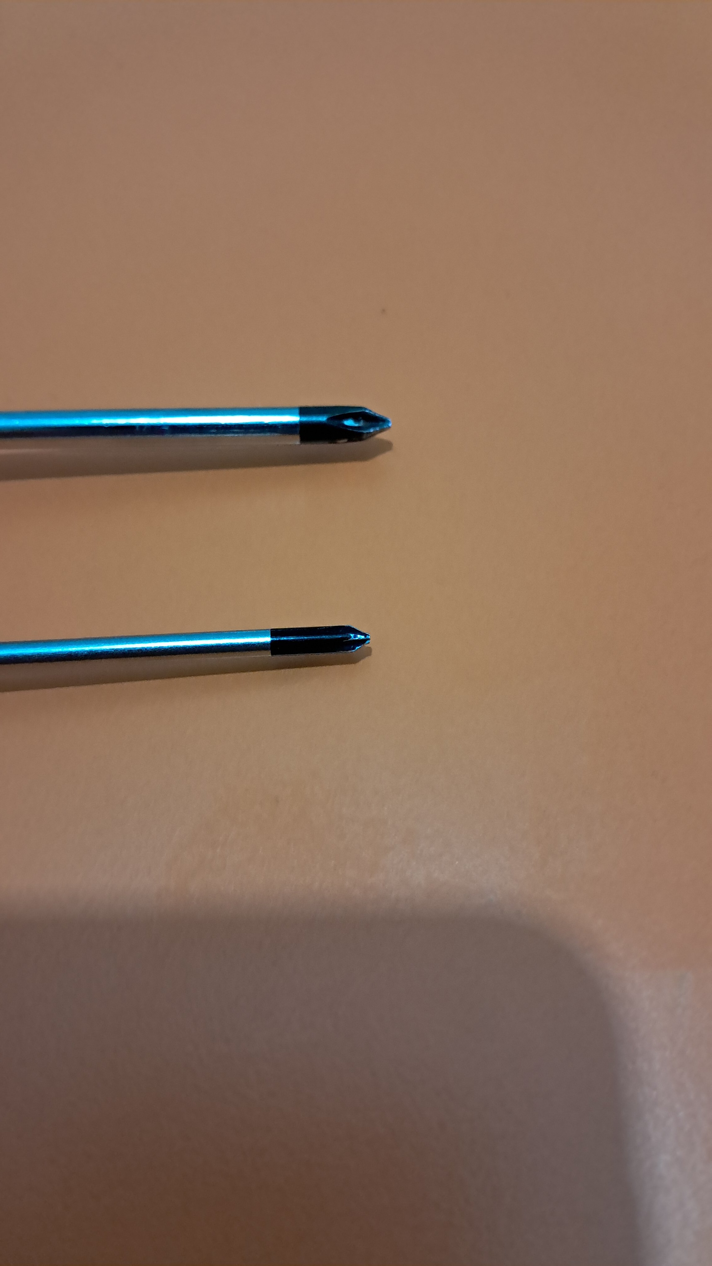

hocam tornavidam bi tık büyük diğer vidaları da hep aynı tornavidayla çıkardım ama bu başından beri hiç dönmüyor, sıkışmış. sıkıştığı için biraz daha deneyeyim derken ağzı ufaktan bozulmaya başladı
daha fazla bozmak istemiyorum, buna %100 uyumlu bir tornavida alırsam ve onla zorlarsam o da aşındırır mı yoksa zorlayabilir miyim onla

Onun boyutunda tornavida biraz onu zor tutar artık. Vidanın üstüne plastik koy işte onunla tutuşu arttırırsın. Bir de ucunu yiyecek gibi hissedersen bastırmayı direk kes bayağı yemiş çünkü.
alttakini aldım tam uyumlu gibi ancak gene dönmüyor 3 numaralı olan, siyah bant koydum olmadı, maydonoz lastiği ile denedim olmadı
yay sıkışmış olabilir mi

Fazla bastırma yuvayı + vida başını genişletir yani yer hocam. Penseyle vs tutup döndürmeye çalış. Pense benzeri bir vida çıkarma aparatı vardı işte onun adını bulabilsem ondan edin diycem aklıma gelmiyor.
