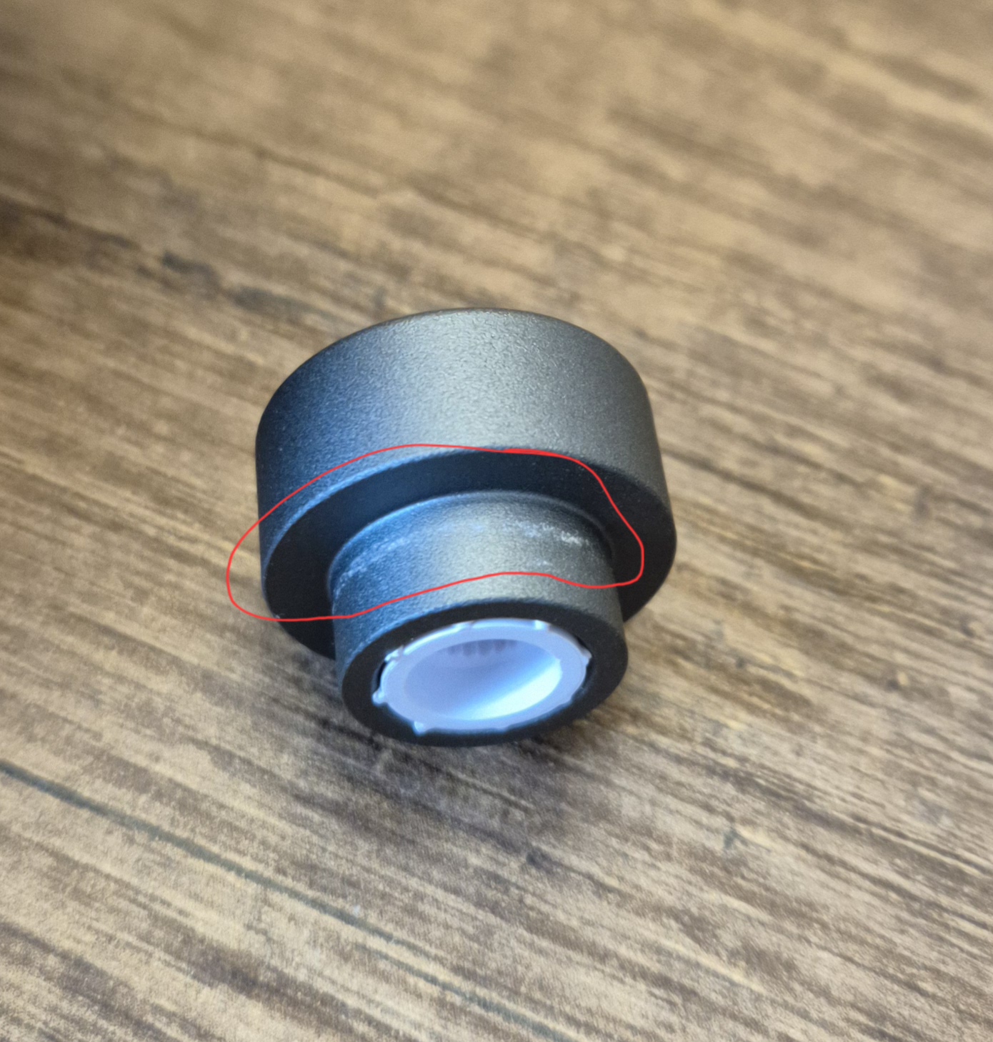

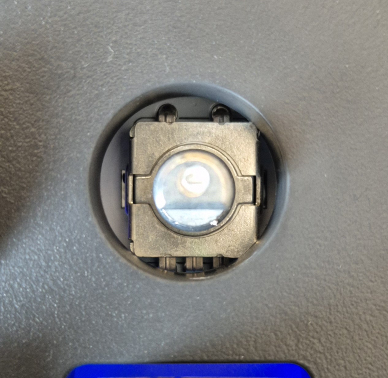

3) ses tekerleği bazen düzgün dönmüyor ve bazen ardarda döndürmelerde işlemediği oluyor. tekerleğin köşesinden bastırıp döndürünce belli bir yerde hafiften sürtünüyor. Muhtemelen tekerlek kısmının başlığı kasaya sürtüyor. biraz daha döndürünce tekrardan iz çıktı tekerleğin üstünde ve baya belirgin. Şimdi farkettim ses tekerleği deliğin biraz sağında duruyor bu yüzden kapak tam ortada değil biraz yanda duruyor. Fotoğrafta biraz belli oluyor. bir taraf kasaya yakın olduğu için de hep aynı noktada kasaya sürtüyor. Gördüğüm en saçma olay.

Ses tekerlek olayı kolay, kasanın üstünü çıkarıp tekrar monte edersen düzelir. Ben sürekli kasa aç kapat yapıyorum modlarken tam oturmadığında sürtüyor. Onu o şekilde ayarlarsın. Şarj kablosu kısmı da o şekilde içeriden halledilebilir belki içerden tam oturmamıştır.
