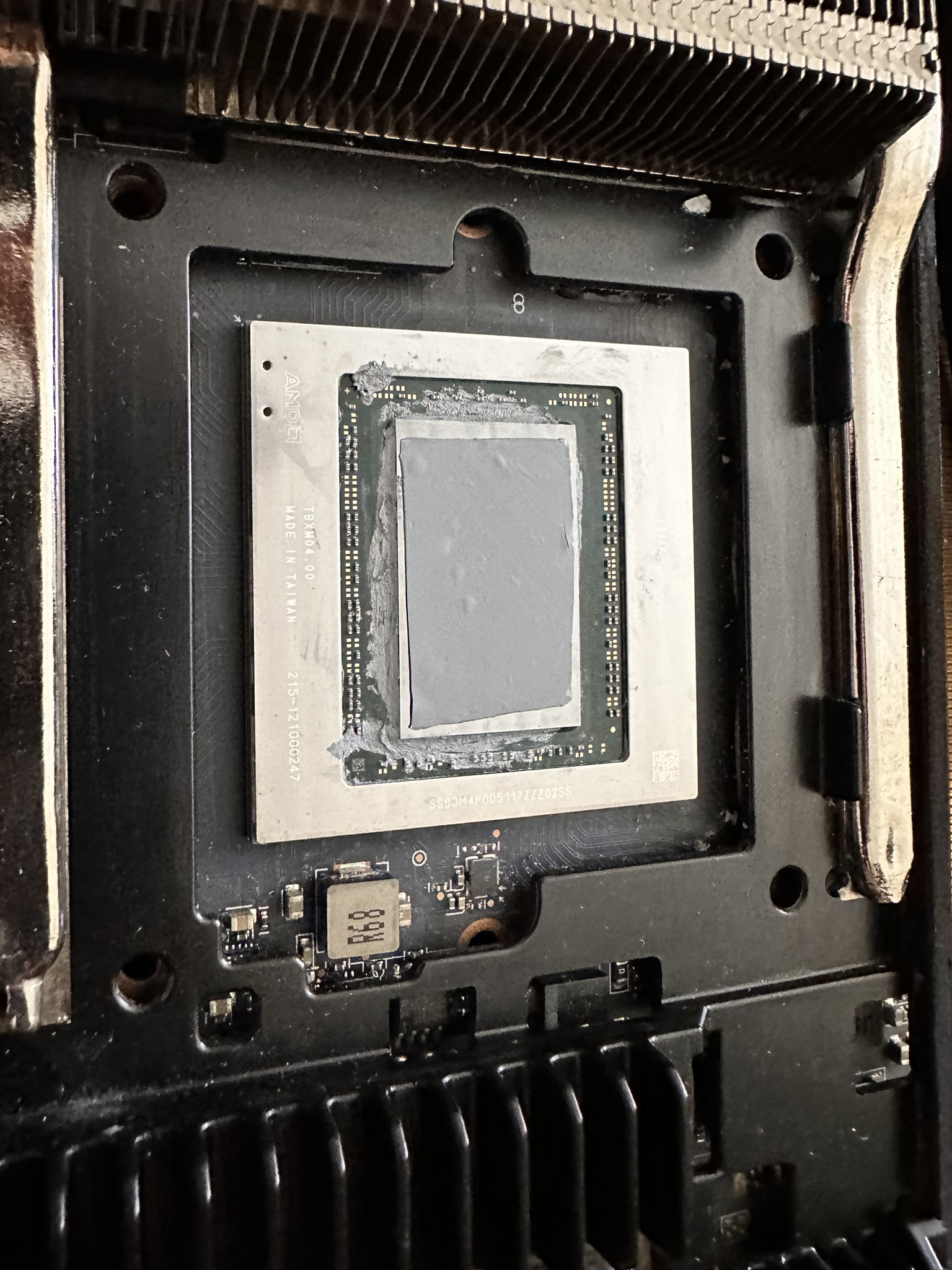

Ekran kartı ısındığı için macun değişimini Maxtor CTG8 ile yapmıştım. İlk başlarda sıcaklık çok iyiydi ama sonradan pump out yapıyor ve hotspot yine yükseliyordu. Normal sıcaklıklar olması gereken değerde ama hotspot yükseldiği için sınıra geliyor ve throttle oluyordu. Tekrar değiştirdim az sürdüm ama bir süre sonra yine aynısını yaptı. Pump out yapmayan bir şey lazımdı bana. PTM 7950 denk geldim. Pump out yapmıyor deniliyordu. Sürekli macun değiştirmektense bunu denemek istedim. Siparişi verdim ve az önce montajını yaptım. Şu an sıcaklıklar normal, olması gereken değerde. Pump out yapacağını sanmıyorum ama uzun kullanımdan sonra tekrar konuyu güncelleyeceğim.

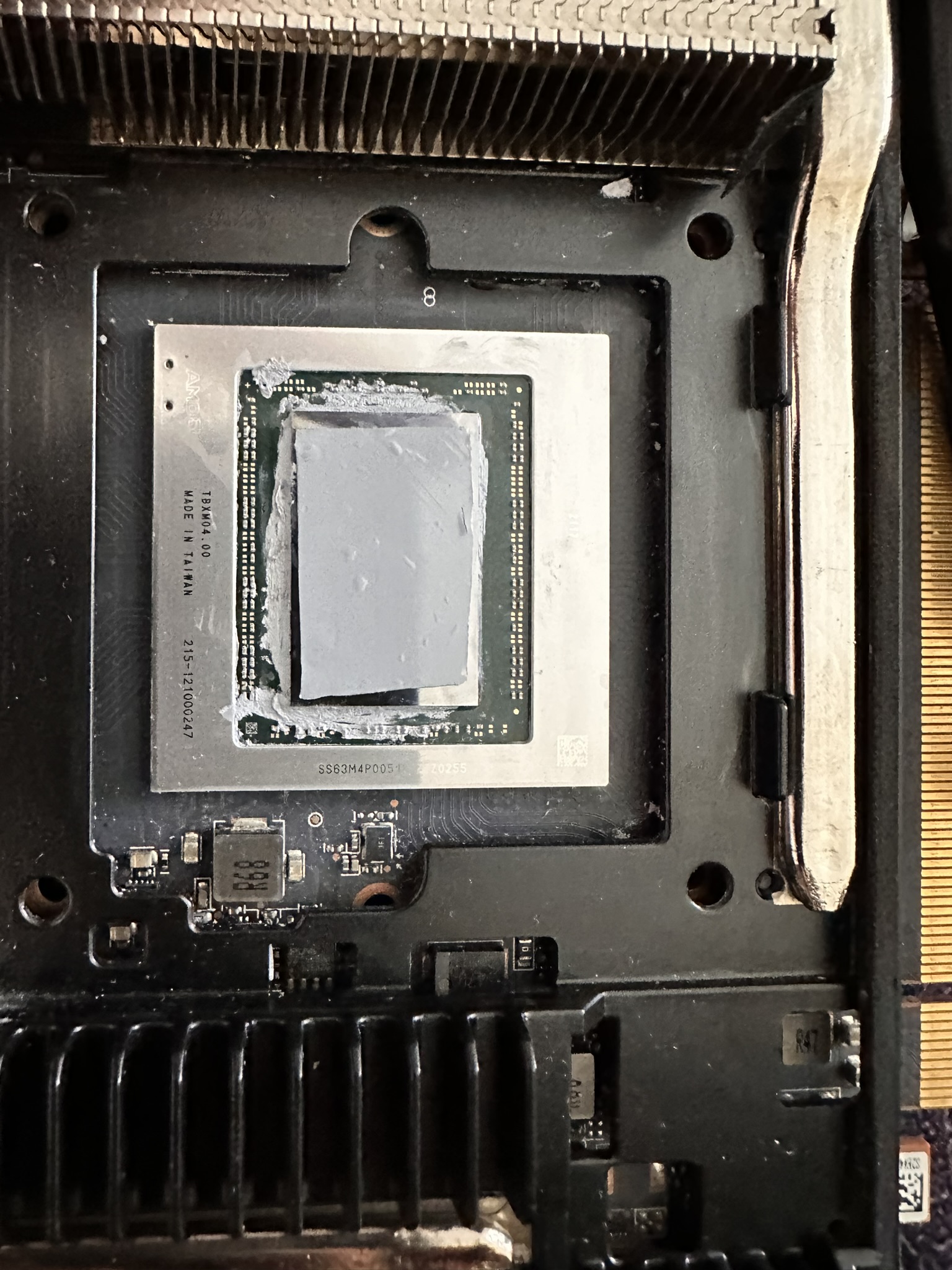

Başka bir inceleme de biraz küçük kesin eridiğinde akmasın dendiği için biraz küçük kesip işlemcinin üzerine yerleştirdim. Aldığım sıcaklık değerleri de bu şekilde.
Ekran kartı: Sapphire TOXIC RX 6900 XT Extreme Edition

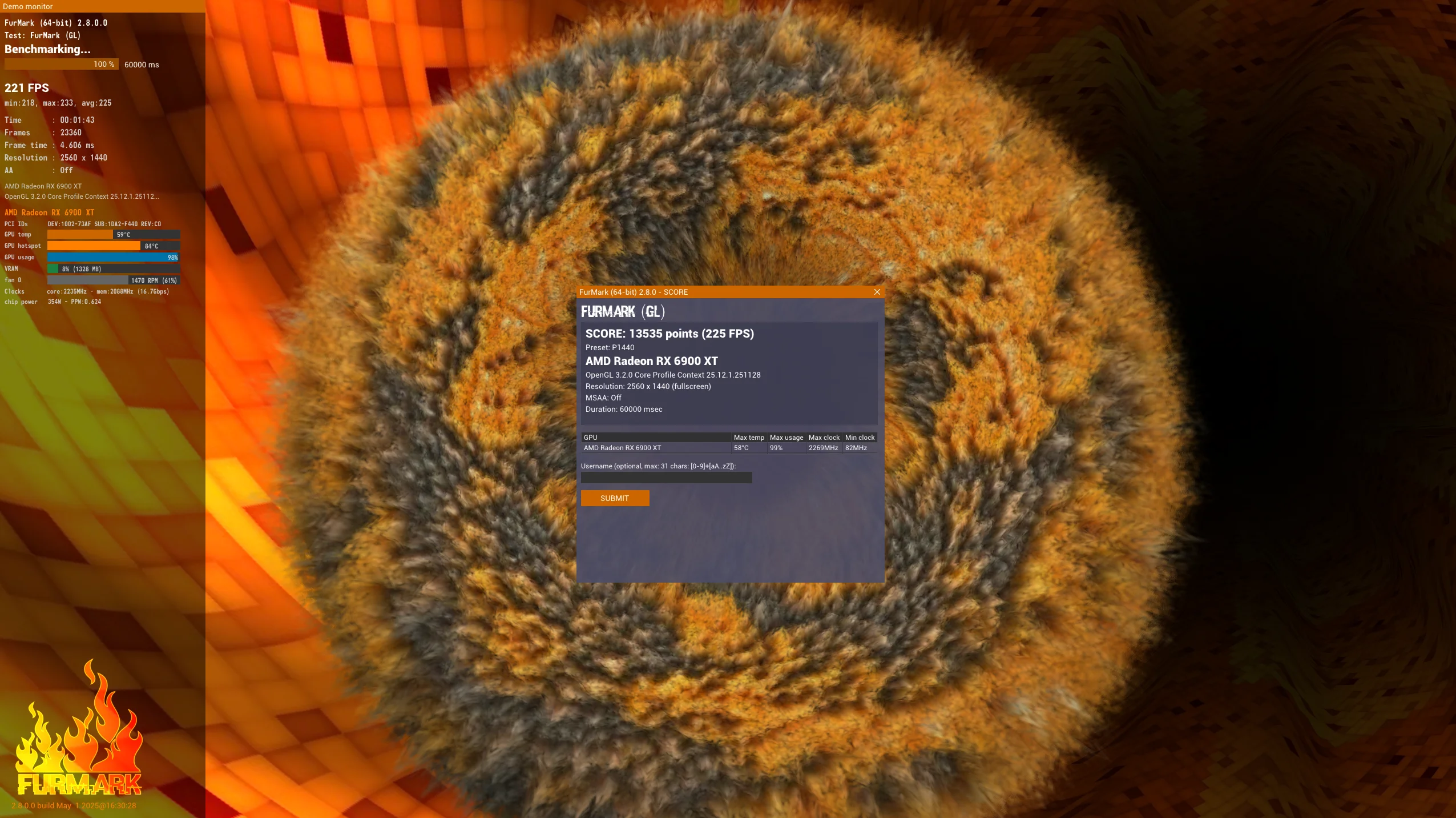

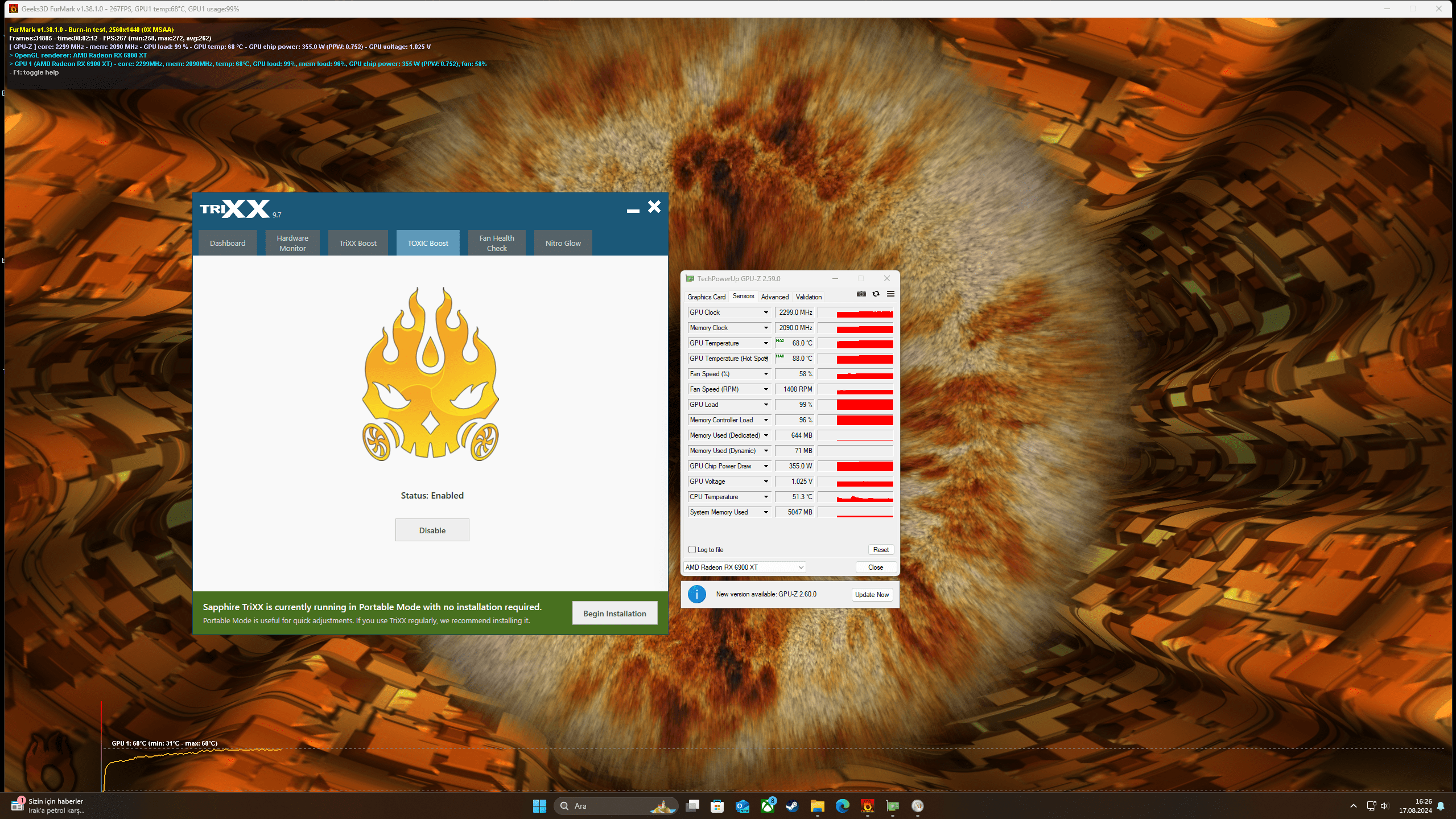

Son durum. Saatlerce zorlayan oyunda falan 63 dereceyi görüyorum.
