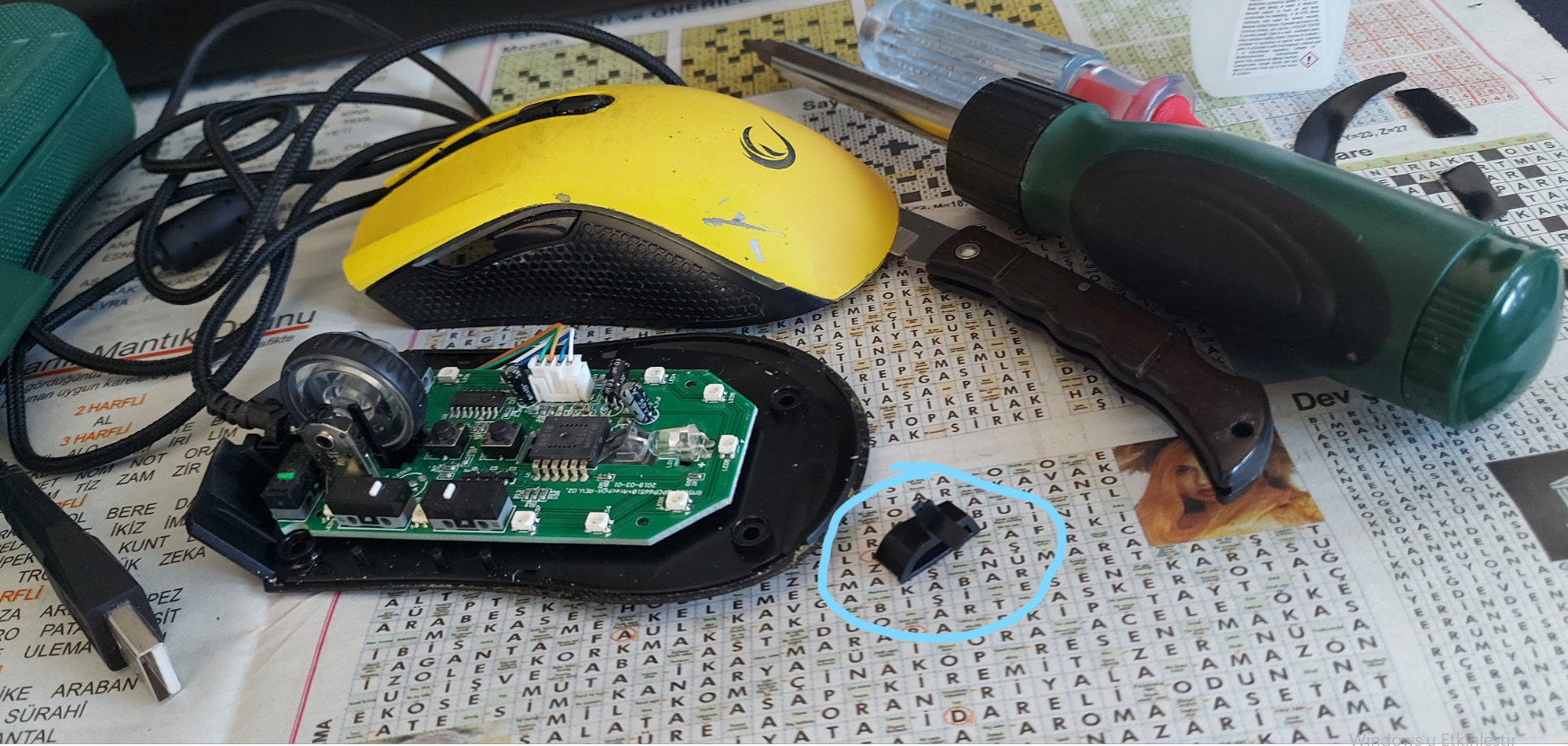

Hemen fotoğrafta gördüğünüz üzere mouse'un skatezlerini sökerek içini açtım.

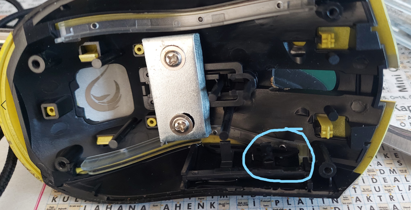

Yukarıda gösterdiğim üzere bir adet tuşu eksikti ve bu tuş mouse'un içerisinden çıktı .Bu durum her ne kadar sevindirse de tuşun tırnağının kırıldığını görünce bi tık sorun çıkaracağını anladım lakin bu çözülemez bir sorun değildi.Elimde bulunan kuvvetli yapıştırıcıyı ve çakıyı kullanarak kırılmış olan tırnağın bir benzerini şekillendirerek yapmayı başardım ve yine fotoğrafta gördüğünüz üzere yuvasına monte edip denedikten sonra çalışacağından emin oldum.
Sonucu göstermek adına bir fotoğraf:
Sonuç olarak mouse'un tuş sorunlarını çözmüş olduk fakat hala sorunları bitmemişti.
