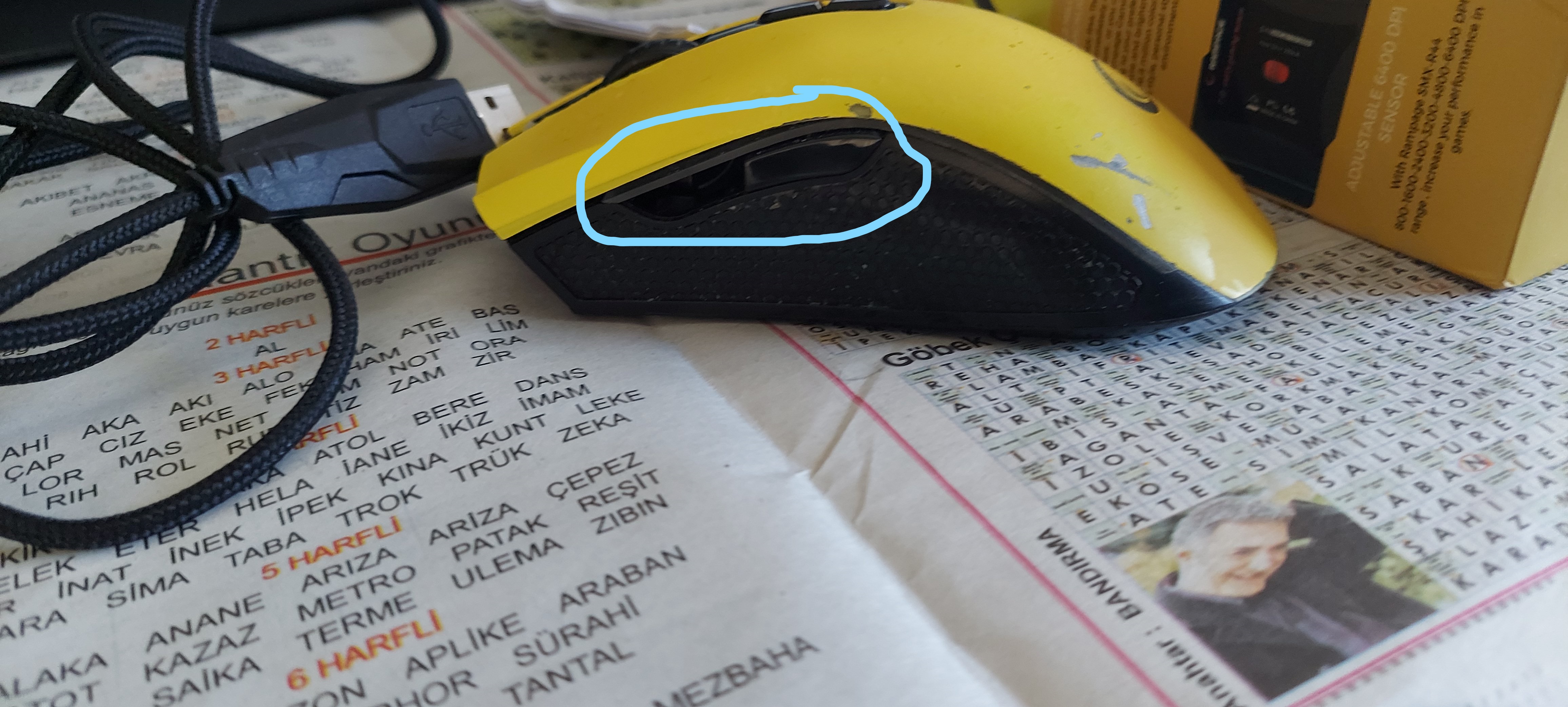

Ürünü 'Dolap' adlı uygulamadan buldum ve pazarlıksız olarak 15TL'ye aldım.Ürünün bu kadar ucuz fiyata satılmasında tabii ki bir sorun vardı ve sorunları şu şekildeydi:
Ürünün sol kenarındaki atanabilen tuşlardan birisi kırıktı.

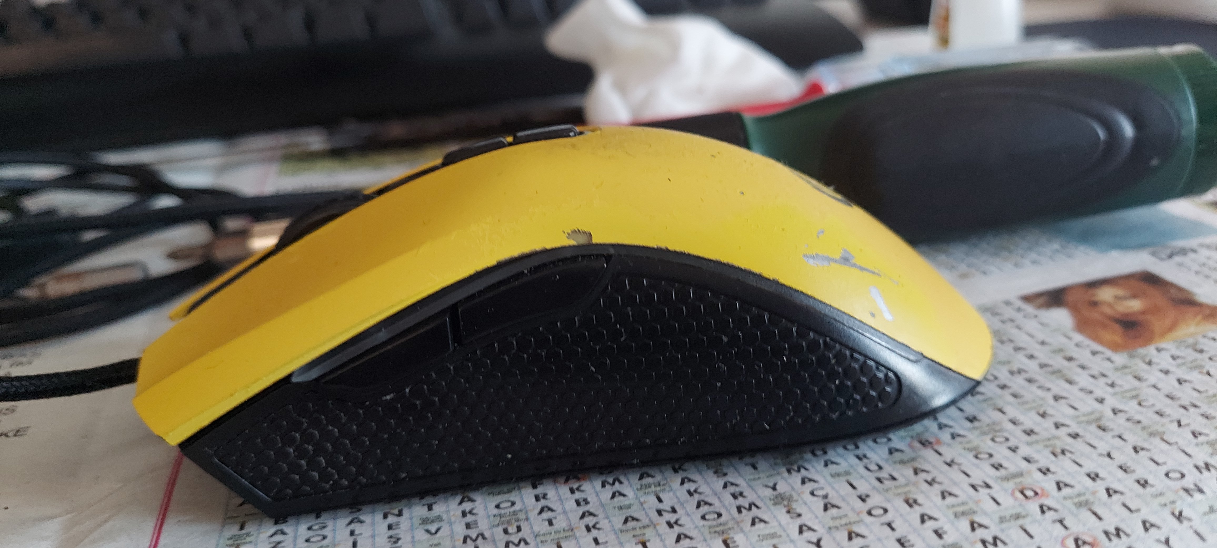

Mouse'un üzerindeki sarı renkte deformasyonlar mevcuttu .
Mouse click hissiyatı iyi değildi.
Kir birikmesinden dolayı işlevini bir nebze de olsa kaybetmek üzereydi.
Fotoğraflarına bakalım:
Ürünü elime aldığımda ciddi manada yüzeyinin berbat halde olduğunu gördüm .Sarı renk o kadar çok aşınmıştı ki kimi yerler aşırı soluk kimi yerler ise çok normaldi.
Fotoğraflarda aşırı derecede belli olmasada ton farkı adeta pislikmiş gibi duruyordu.
Fiziksel olarak yaşanmışlığı ilk bakışta bile hissediliyordu.
Ürünü sallayınca içinden tuş sesi geldi ve bu çok iyi bir durumdu .Nedenine gelecek olursak tuşun kaybolmadığı ve içinde olması tamir edilebilir anlamına geliyordu.
Hemen fotoğrafta gördüğünüz üzere mouse'un skatezlerini sökerek içini açtım.
Yukarıda gösterdiğim üzere bir adet tuşu eksikti ve bu tuş mouse'un içerisinden çıktı .Bu durum her ne kadar sevindirse de tuşun tırnağının kırıldığını görünce bi tık sorun çıkaracağını anladım lakin bu çözülemez bir sorun değildi.Elimde bulunan kuvvetli yapıştırıcıyı ve çakıyı kullanarak kırılmış olan tırnağın bir benzerini şekillendirerek yapmayı başardım ve yine fotoğrafta gördüğünüz üzere yuvasına monte edip denedikten sonra çalışacağından emin oldum.

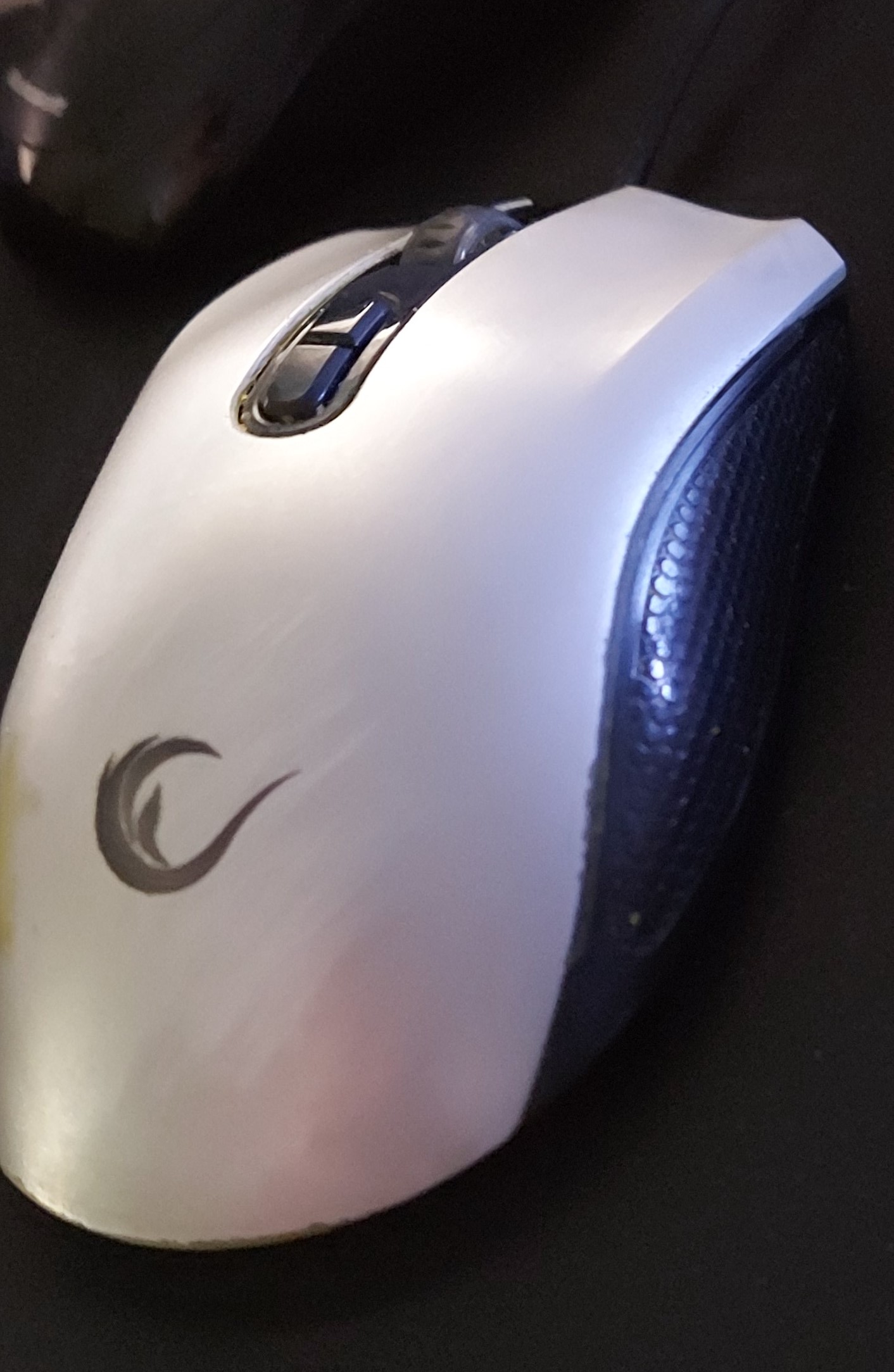

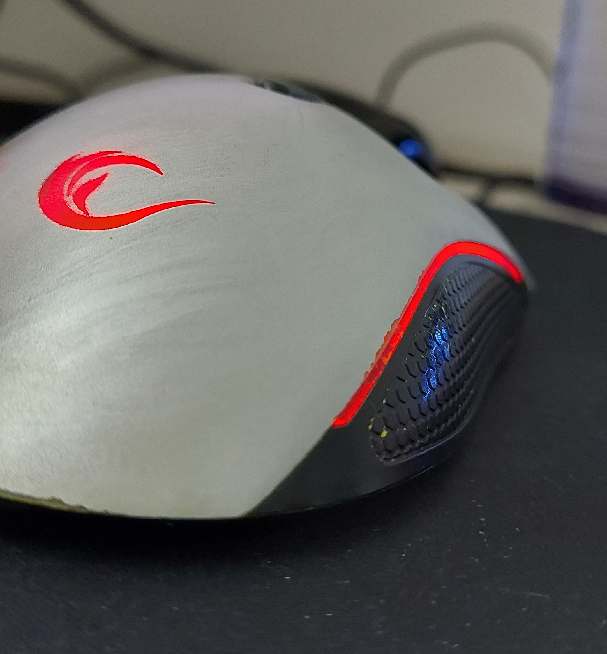

Sorunu üzerindeki halihazırda kazınmış olarak sarı kaplamayı iyice kazıyarak ürünün metalik gri rengine kavuşmasını sağladım:
Ürünü şimdilik kullanılabilir hale getirdim ve bıraktım .Ürünü iyice zımparalayıp daha sonra boya ve cila atma planım var tabii bunlara vakit bulabilirsem...
