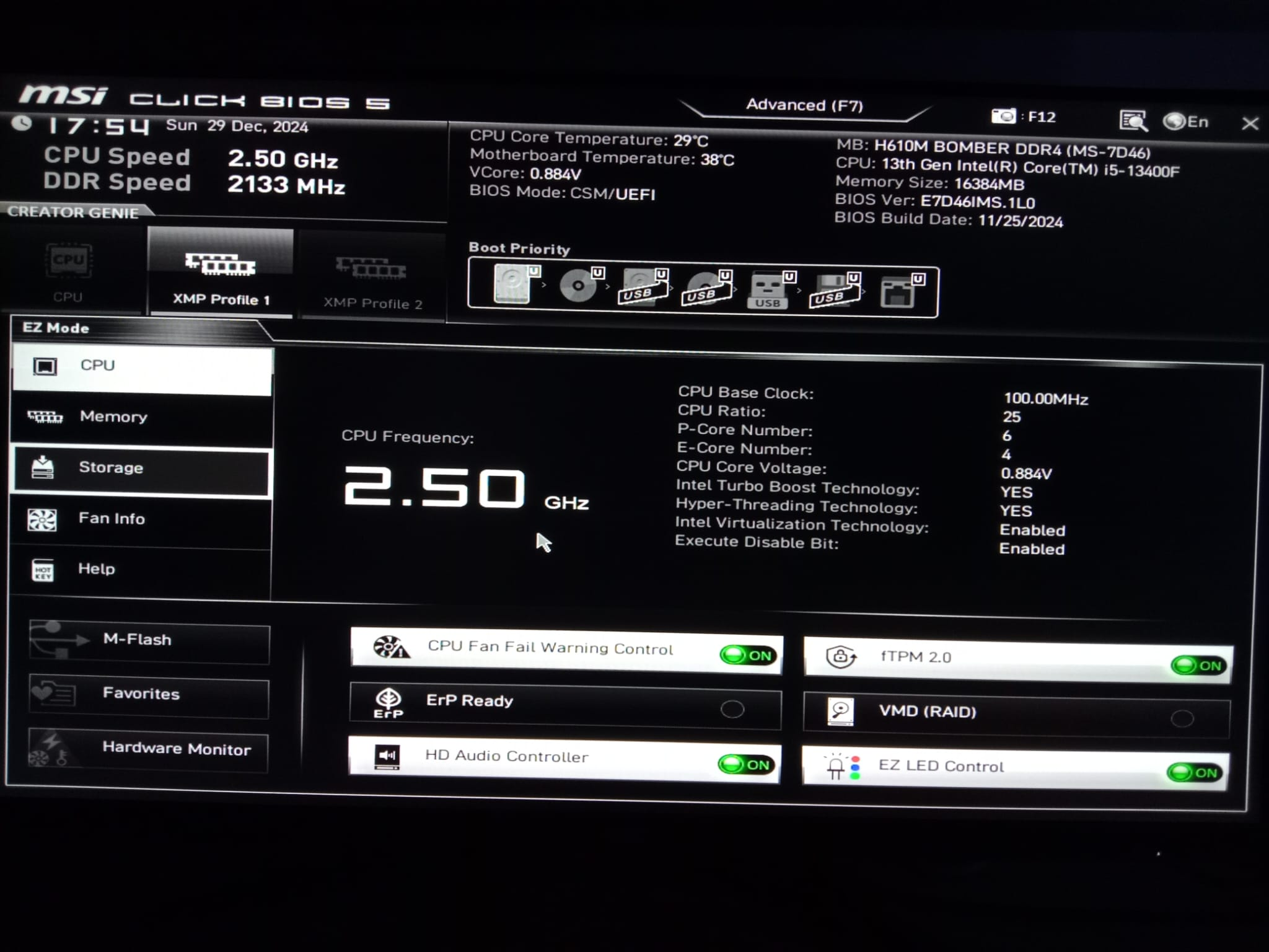

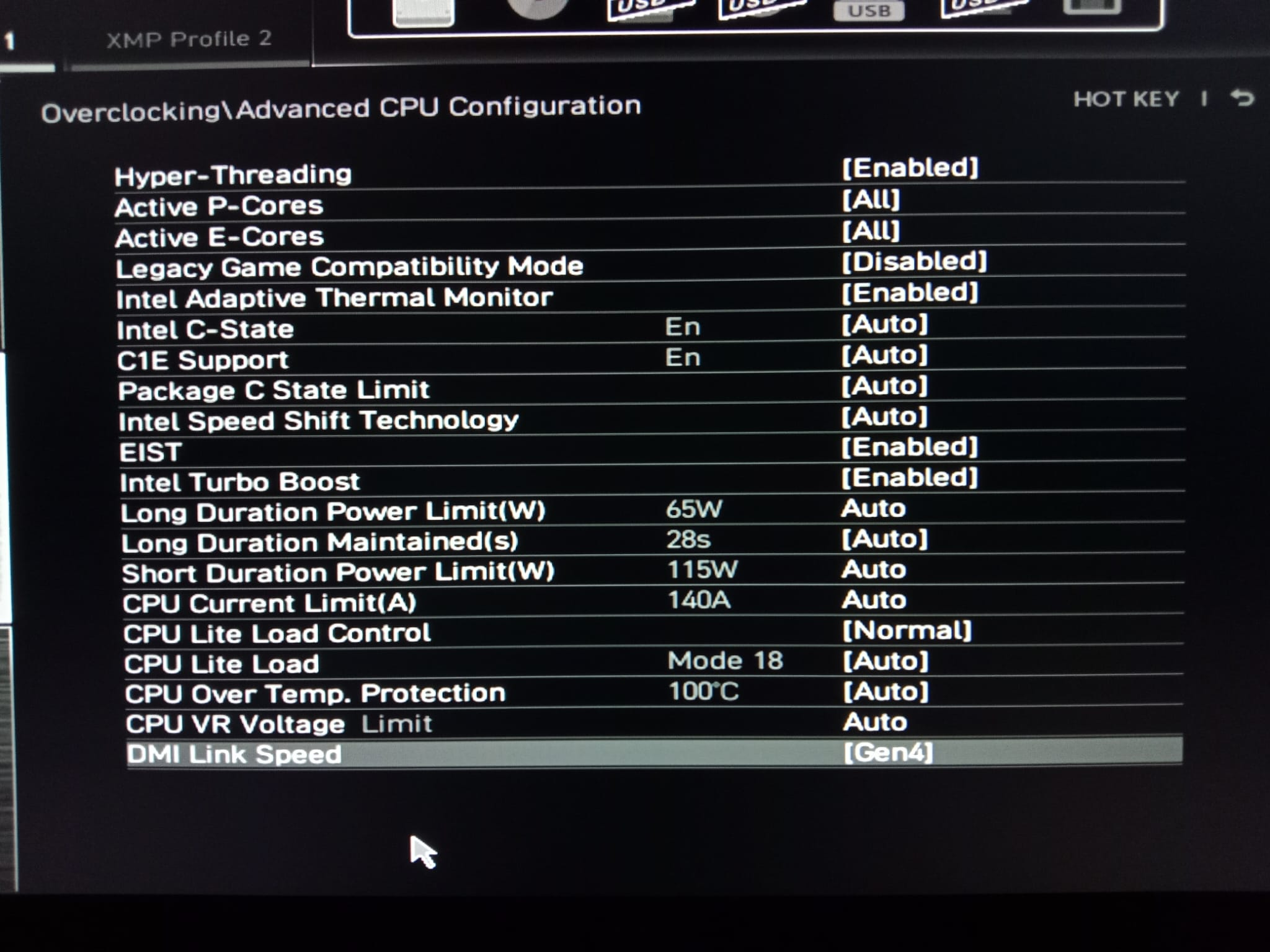

Zalman ZM-STC8 termal macun kullandım. dün bios update yaptım 13. nesil işlemci ile çalışsın anakartım diye. bios ayarlarım ise şu şekilde:
önceki işlemcim i3 12100f idi ve onda 4ghz üstü görüyordum bu sistem ile
Zalman ZM-STC8 termal macun kullandım. dün bios update yaptım 13. nesil işlemci ile çalışsın anakartım diye. bios ayarlarım ise şu şekilde: Alıntıyı görüntüleAlıntıyı görüntüleAlıntıyı görüntüle
Normalde o cpu cooler tuning ayarları gibi orda veya başka bir menüde power limt off veya disable gibi bir ayarda olması lazım. Limitleri kaldırmak adına. Asısta öyleydi bu msi olduğundan göremedim tam.

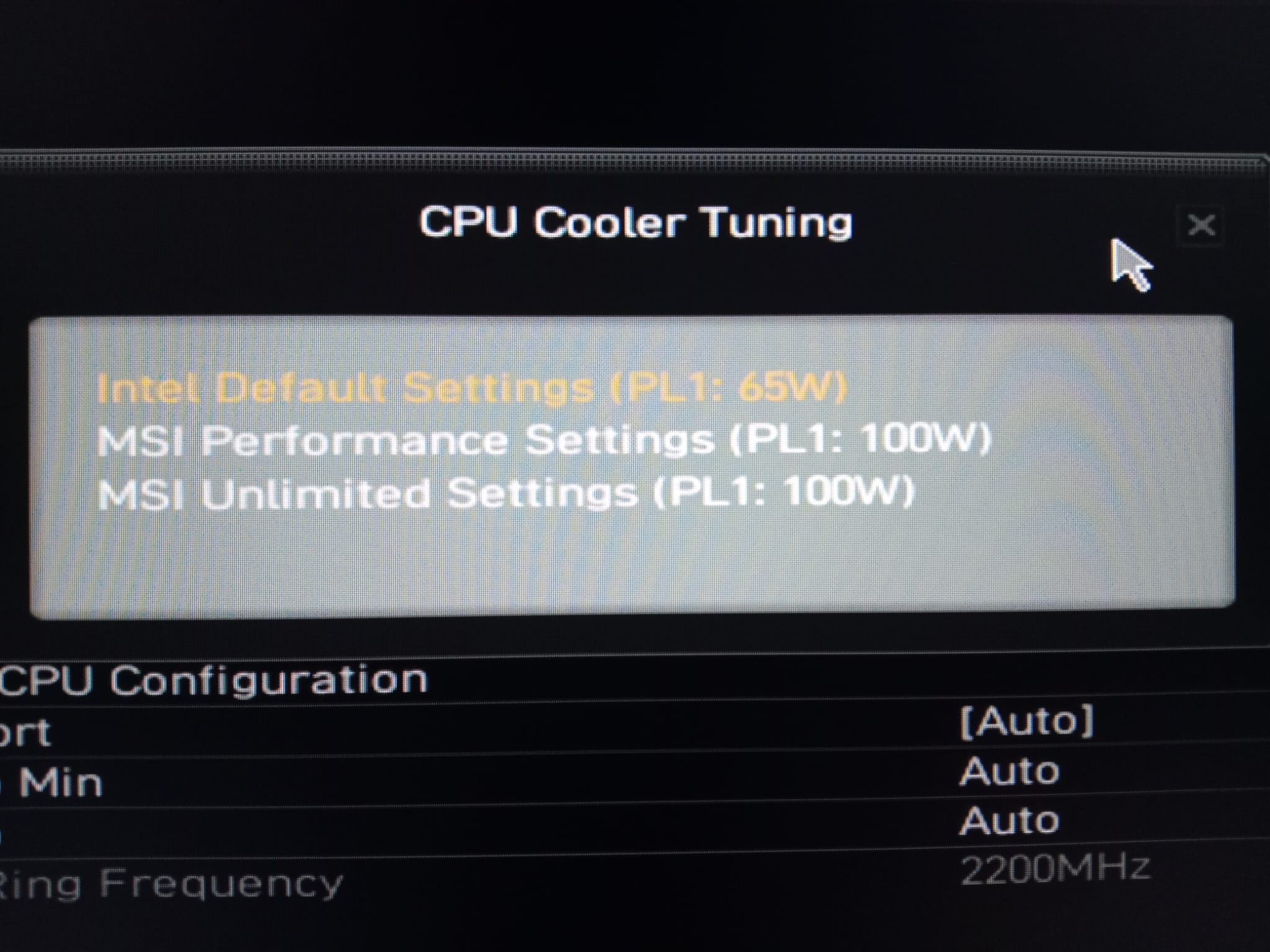

Neyse cpu coolertuning te msi performans veya unlimited seçeneklerinden birini seçin. Orda bir o konu ile o ayarı görebildim. Birde öyle deneyin. Ama tdp değeri artacağından biraz ısı artabilir. PL 100 watt diyorya. Bakın öyle gereken ghz hızına ulaşacakmı.
Deneyin en fazla ayarı geri alırsınız eskisine.

tamam deneyeyim birde benim ramlerin hızıda düşmüş 2133mhz çalışıyor bios update herşeyi değiştirmiş anlaşılan
Onu söylemeyi unuttum 2133 gözküyordu 3200 / 3600 normal hızı neyse xmp ile onuda düzeltin iyi olur.
dediklerinizi yaptım ve şuan ise en fazla 4.08ghz gördü sıcaklıklarda değişme yok pek cpu z bench test başlattığımda yine 3.89ghz çalışıyor ama anlayamadım başka stress testi yapabileceğim porgram varmı?

yarım saat delta force oynadım yüsek grafiklerde ort. 55 60derece de 4ghz bandında çalıştı işlemci %25 30 kullanımda sizce nasıl şuan ?
Değerler güzel normal ısılar da iyi ben stress testlerinde limit kalktı arttı diye az daha ısınır dedim ama normal sıkntı yok.
Ben eskiden bir ara 12100f kullanmıştım o sanki 4.1 görüyordu . 13400f i de sattım bir sistemde denemiştim bende de 4 ghz bandını görüyordu sorun yok yani .
Ramleri de ayarladıysanız dedim gibi frekans hızlarına ısılar ve işlemci kullanımı gayet iyi ok. Birde oyunda 4 ghz de çalıştıysa sorun yok yinede aida64 le falanda işlemci testi yapılabilir denemek için ama şu an artık sorun yok gibi.
