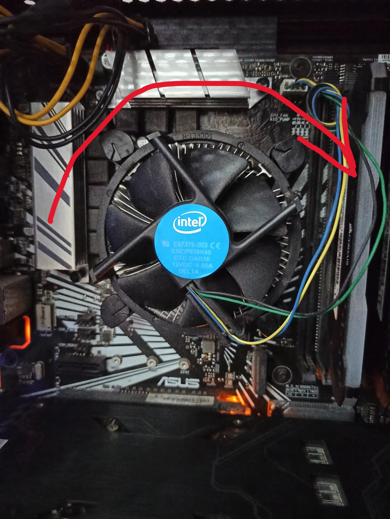

Arkadaşımda i7 8700 işlemci ve stok fan var. Oyundayken işlemci sıcaklığı 100 derece oluyor ve gariptir ki pc bile kapanmıyor. Termal macunu yeniledim.(arctic mx4) Fanı söküp güzelce temizledim. Sistem boşta 65-70 derece çalışıyor. Fanın soketini söktüğümde pc yine 100 derecede çalışıyor. Yani fanın bir etkisi yok sanırım. Fan dönüş yönünü aşağıya görsel olarak bırakıyorum. Acaba fan dönüş yönü tam tersi mi olmalı? Bilginizi rica ederim.

Fan dönüşü farketmez bence hocam 100 derece olamasi hic normal değil. Bence sorun islemcide gibi.
Fanın tam oturduğundan emin olun. Vidaları az az sırayla sıkarak kilitleyin işlemci üzerine.
Fan doğru yöne dönüyor.
hocam hiç etkisi yok ama.
Değil hocam laptop bile o sıcaklıkları görmüyor. Kule tipi alıp yeniden macun sürüp deneyeceğiz.
tam oturuyor hocam. herhangi bir boşluk yok.
Farklı bir fan girişi varsa oraya takın. Bazı fan girişleri fanı sabit devirde döndürür bazıları ise sistem sıcaklığına göre ayarlar bios yardımıyla.
Bu sorunu anlamanin tek yolu ya baska islemci ile test etmek veya baska anakart ile yada baska stok soğutucu ile test etmek :)
Bende de 100 derecelere çıkıyordu. Genelde kalitesiz termal macun sürülünce oluyor. MX-4 öneririm bende i7-4790 var. Stok fanla boşta 42-50 derece civarı çalışıyor ve işlemciyi çok kullanan oyunlarda maksimum 70'e yükseliyor. (Yazıyı tekrar okudum. Bende ilk sürdüğümde 90'lara falan yükseliyordu sonra düzeldi) Kule tipi soğutucu almanı öneririm.
Eğer fan doğru oturtulduysa aklıma tek gelen işlemcinin dış metal kasası ile içindeki mikroçip birbirine temas etmiyordur. İşlemci dış metel yüzeyinde bombelik gibi bir durum var mı?
Herhangi bir bombe yok hocam. Yüzey düz.
MX4 sürdüm hocam. Sistem arkadaşın. Kule tipi alacak şimdi onla deneyeceğiz birde.
Hocam kule tipini alıp deneyeceğiz. Olmazsa farklı kombinasyonlara bakacağız dediğiniz gibi.
Devir artıp azalıyor hocam ona baktım.
O zaman soğutucuyu değiştirip dene bir. Soğutmaya gücü yetmiş olabilir.
