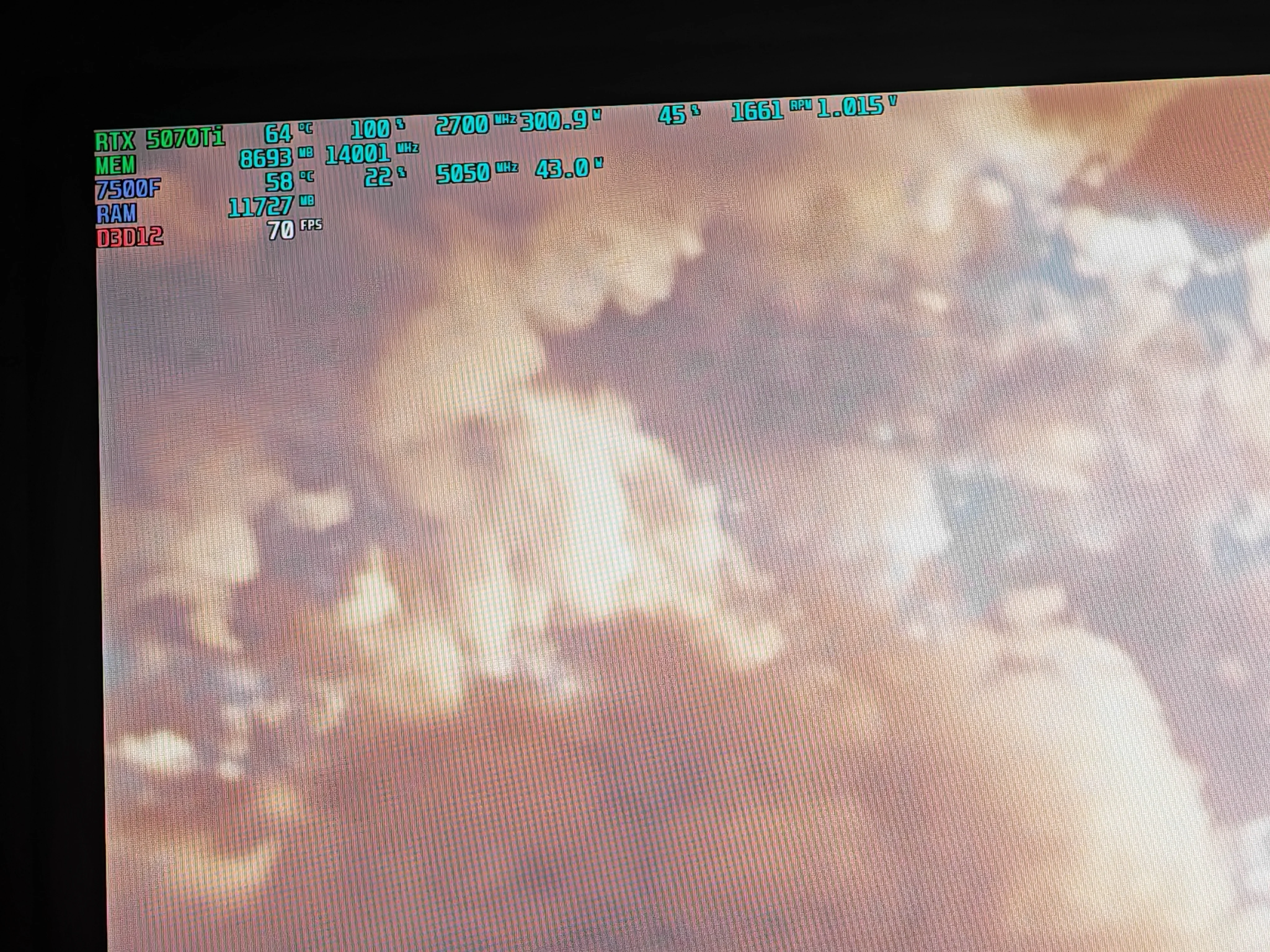

Ürün SSF kasalar için tasarlanmış bir model. Yani az buz bir güç çekmiyor olmasına rağmen oldukça küçük boyutlarda ve iki slot incelikte. Bu boyutlarda bir karta göre soğutma performansı iyi. Maksimum çekebildiği güç 300w ve güç %100'e kilitlenmiş durumda. Bu şekilde tam yükte, fanlar 1800 1900 rpm dönerken çok ses çıkmadan 70 75 arası gidip gelen sıcaklıklara sahip.

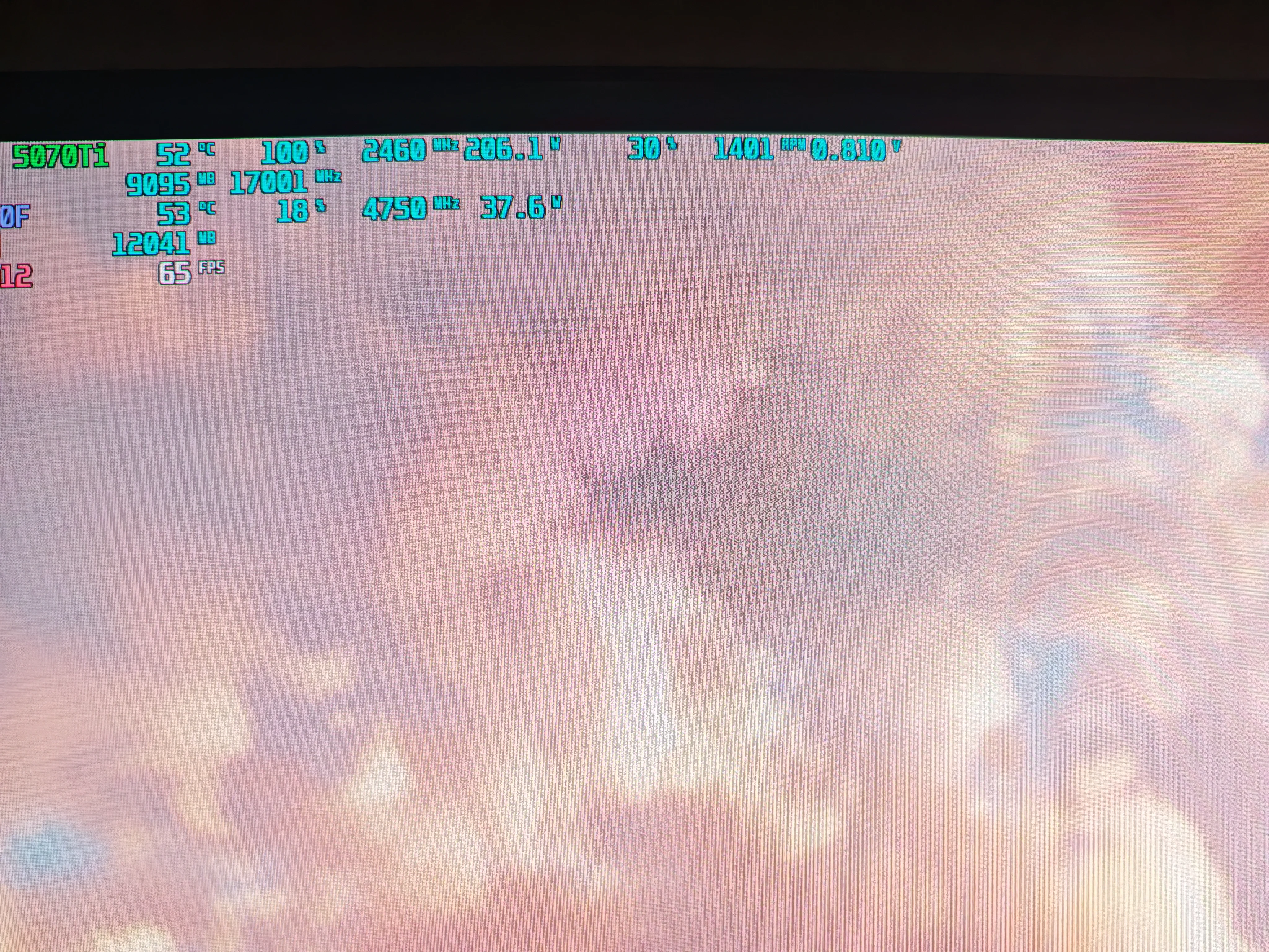

Son olarak bana gelen modelde undervolt performansı iyi. Ben katı bir undervolt uyguladım, kart 200 210w arası güç çekiyor. Performans kaybım yüzde 4 - 5 civarında. Ama fan devrim 1500 rpm'de çok sessiz ve sıcaklıklar 57 58 derece.

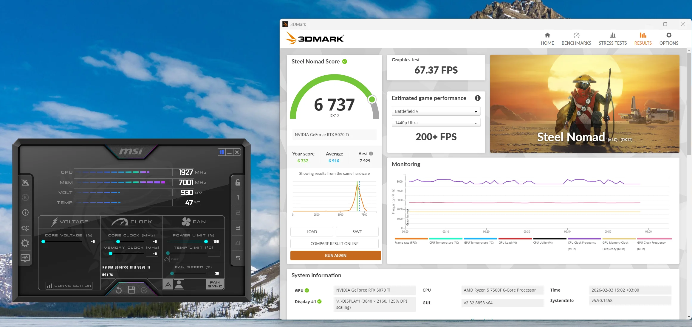

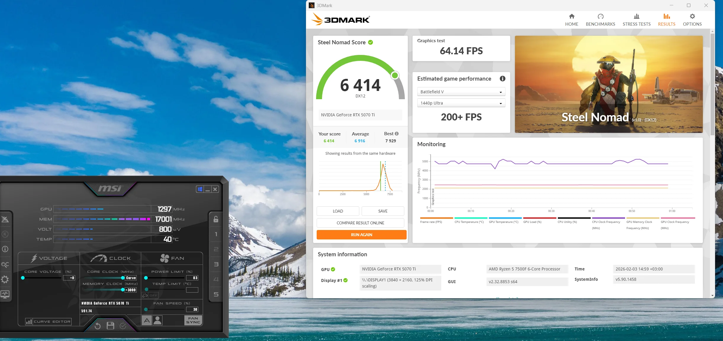

Söylediğin imkansız hocam 300W tüketen kartı 200W a düşürüp yani ortalama %33 TDP kısıp sadece %4 performans kaybı yaşayamazsın. Önce stok halde, daha sonra 200W UV ile time spy grafik skoru alırsan farkın %4 den çok daha fazla olduğunu görürsün.
Time Spy bilmiyorum ama Steel Nomad yüklüydü onu yaptım.
    157.7 KB · Hit: 30
    2 MB · Hit: 34
    198.9 KB · Hit: 33
    3.9 MB · Hit: 35
