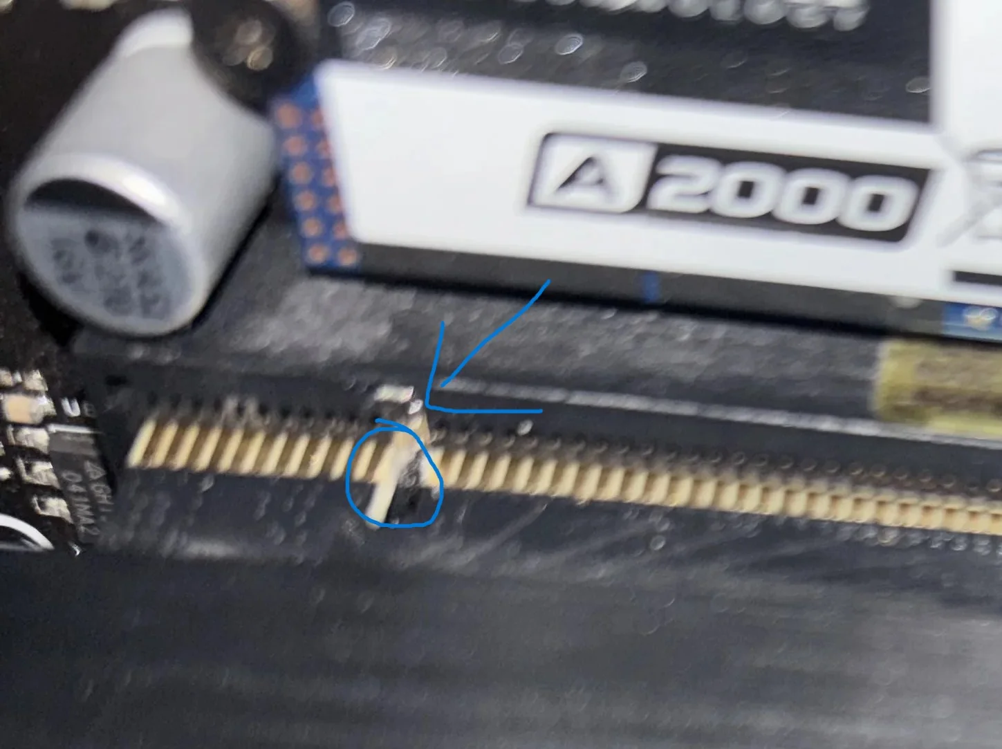

klips distan senin ekran kartinin en sagda ufak bölüm varya giris oraya yerlesiyor. giren yeri engeleyecek mekanizma yok ki kapali kalsin. onun icin giremiyor diyelim.

burasi da cok tuhaf isaretledim. ilk etapta bunu görmüstüm.
en solda anakartın bittiği yer ile kasanın arasında bir boşluk vardır, kartın demiri o aralığa girmiyormuş ve ben ***** gibi bunu göz ardı ettim şimdi takabildim ekran kartını 🤣 ama ekran kartını biraz zorladım umarım bir zarar gelmemiştir onu nasıl anlayacağım. Klipsde gitti ekran kartı düşer mi?

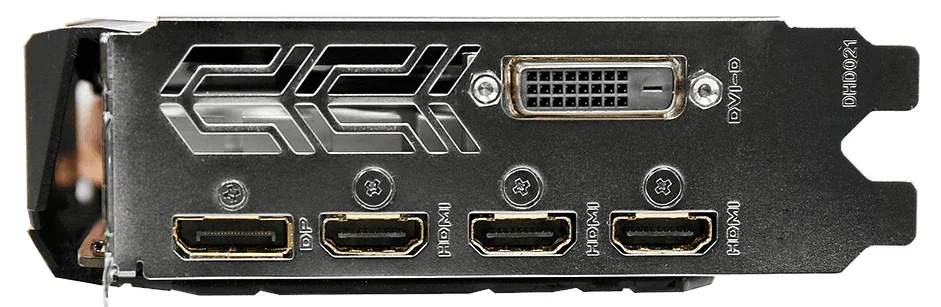

Ekran kartının kablo girişlerinin olduğu bölümdeki demir parça kasanın içinde kalıyor olabilir onu kontrol et, kartı takarken kasanın dışına gelmesi lazım. Şu fotoğraftaki sağ tarafa kalan yerler yani.
Hocam sivri ucun anakartın solu ile kasanın arasındaki boşluğa sokunca oturdu ekran kartı
