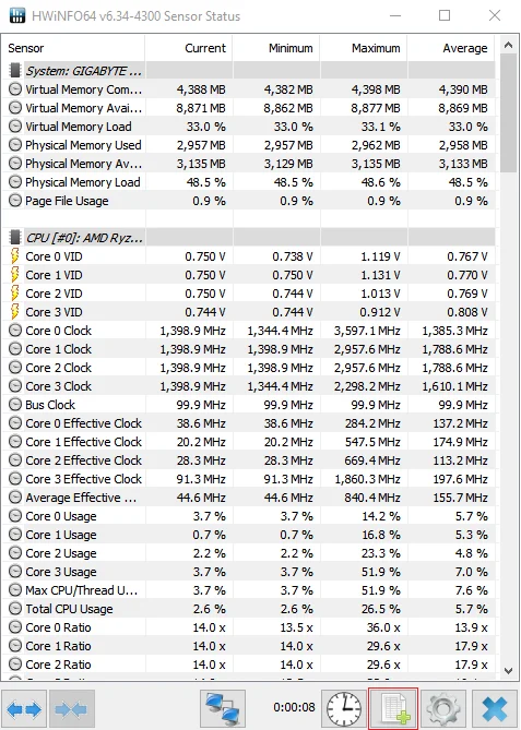

Eğer sorunu tekrarlayabiliyorsan yani kapanmaya sebep olan şeyi bilip kapanmasını sağlayabiliyorsan; hwinfo aç sensörler ekranını aç
burda işaretlediğim yerden log kaydet. CPU/GPU gibi öğelerin güç çekmelerini kontrol et. Voltlarını kontrol et, varsayılan değerlerini falan chatgpt ye yazıp öğrenebilirsin.
Ancak bana PSU'dan ziyade ekran kartın problemli. Tabi ramleri de kontrol et bence bu arada. Memtest indir kur ya da windowsta bellek tanılamayı aç. Adım adım gidersen daha uzun sürede ama tam manasıyla çözebilirsin. Ram'den başla. GPU/CPU, kontrol et. Mesela ben ani kapanmalarda önce CPU sokete tam oturuyormu ezilmiş bükülmüş pin var mı diye bile bakardım. Güç kablosunu çıkarıp takmanın gerekmesi genelde biosla alakalı olur genelde. MSI statik elektrik kalmışsa kartı posta hiç sokmuyor, sen powerı sökünce statik elektrik gidiyor tekrar takınca açılıyordur.
