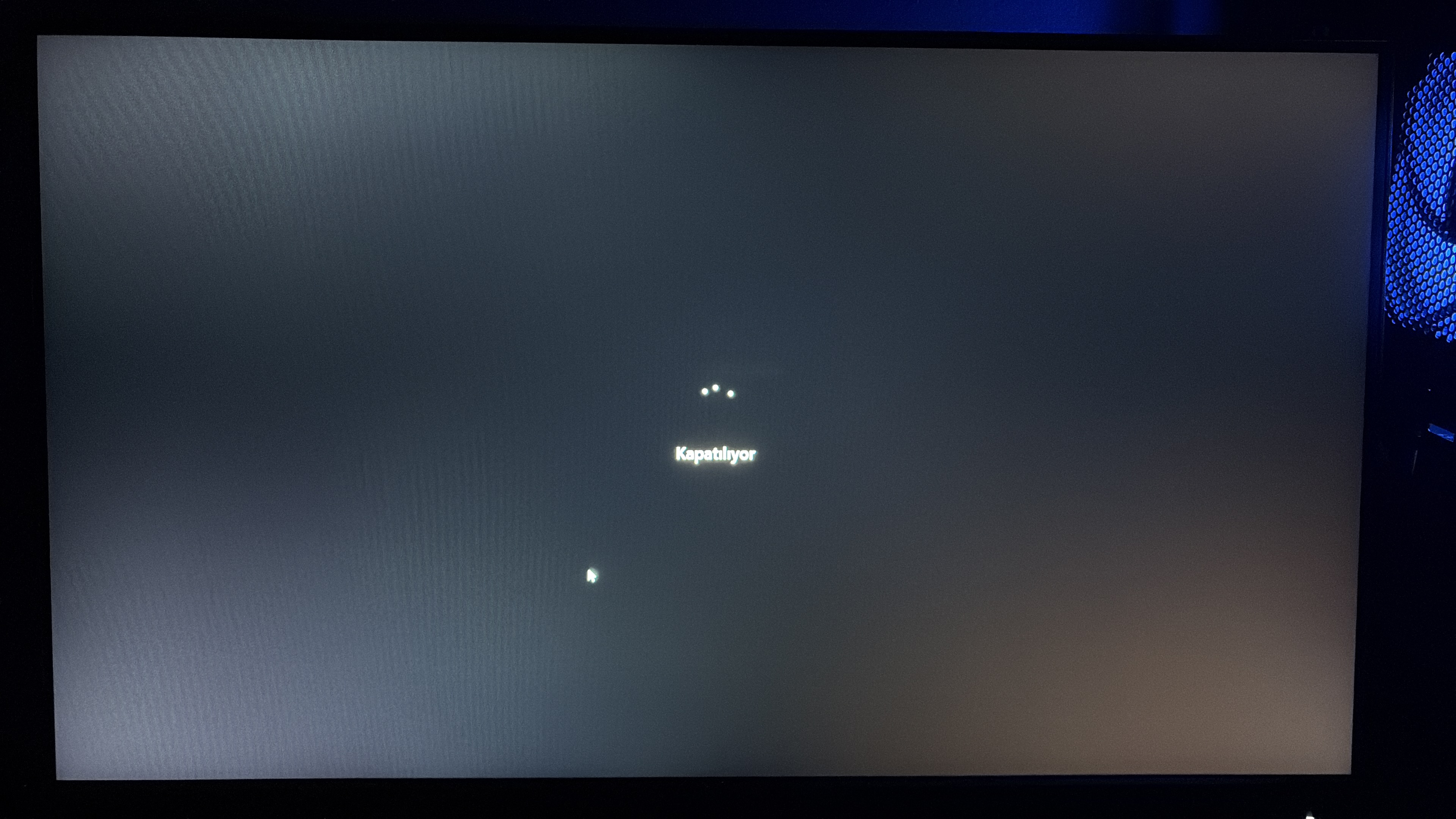

Evet 3 haftadır bu hatayla uğraşıyorum Kernel Power 41-63 Hatası Alıyorum fakat benim sistemimde bu hata şöyle ekranım aniden resim gibi donuyor ve kalıyor yeniden başlatılana kadar asla düzelmiyor ve bu donma olayı eskiden oyunda nadiren yapıyordu artık sadece bilgisayarı kapatırken veya yeniden başlatırken yapıyor sizs yaptıklarımı sayayım çoğu şeyi eledim aslında ekran kartı kaldı bir tek imzamda sistemim yazıyor zaten ayrıca ekranın donduğu kısmı ve aldığım hatanın görselini ekledim
-Yazılımsal Olarak her şey kontrol edildi Bios güncellendi chipset sürücüsü denendi ekran kartı driverı eski sürüm denendi bios sıfırlandı format defalarca atıldı nvidia app yazılımı kaldırılıp denendi Amd Expo açık kapalı olarak yine denendi memtest yapıldı hem expo açık hem de kapalı şekilde hiçbir error vermedi sorunsuzca geçti occt üzerinden gerekli olan tüm testler yapıldı ısı sorunu veya akım dalgalanması yok her şey stabil
-Donanımsal olarak denediğim şeylerse güç kaynağı söküp tekrar taktım sonra nzxt c750 güç kaynağı aldım denedim onda da oldu fan kablolarını kontrol ettim fanları değiştim üçlü prizimi değiştirdim akım korumalı kaliteli bir şey aldım en son olarak da sıfır bir ssd aldım ona temiz format atıp denedim ssd bozuktur diye yine oldu ekran kartını çıkarıp tekrar taktım temiz kurulum yaptım
yani kısacası kafayı sıyırmak üzereyim sorunun kaynağını bulamıyorum bir türlü servise falan vermek de istemiyorum pc yi kasanın çizilmesinden korkuyorum açıkçası hiçbir teknik servise güvenesim yok son çare başka bir tane ekran kartı alıp deneyip iade edicem gibi yardımcı olursanız çok sevinirim gerçekten

sorun çözüldü sadece windows hızlı başlatma ayarı kapatmak gerekiyormuş çok basit bir şey çıktı tabi herkeste böyle olmayabilir bu sorunun bir sürü farklı nedeni var
