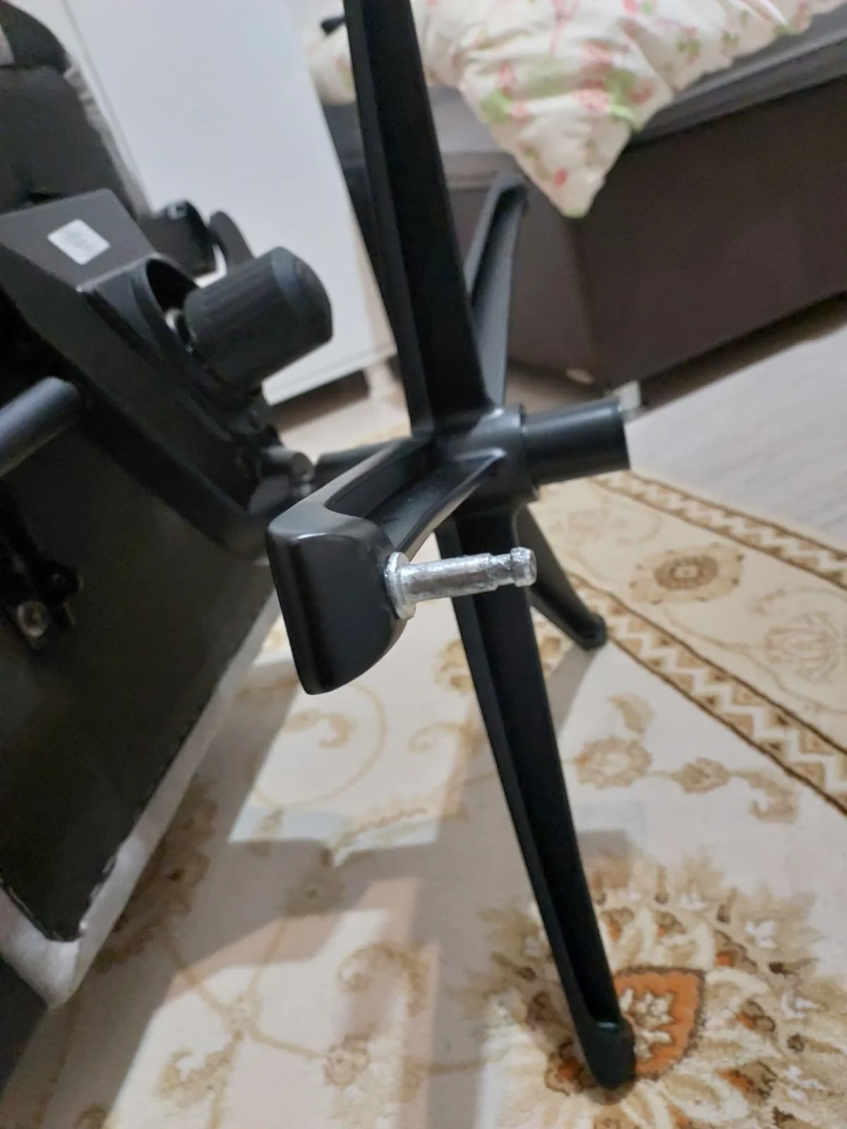

fotoğraflardan anlaşılıyor mu bilmiyorum tekerleğin demiri içinde kaldı yt da video falan baktım pense, kargaburun vs kullanıp çıkartanlar var fakat benim koltuk illalah etti çıkmıyor. başına gelen var mı nasıl çıkartırım bunu bilen varsa. iyi forumlar....

takarken acaba nasıl çıkacak demiştim, çıkmıyormuş
Çıkmıyor maleseff
Hocam wd40 tarzı bir şey varsa o demirin ayaklığa oturduğu kısıma sık yoksa ayçiçek yağı da olur
Bir 30 saniye falan bekle sonra penseyle çekmeye çalış çıkar muhtemelen
aynısı düşündüm çıkmıyor evet :D
denicem annem de aynısını dedi mantıklı gelmedi de denemekte fayda olur
illa çıkacak bu şey
Hocam pense ile hafif sağa sola oynatarak sıkıca asılınca çıkarırsınız yada arkadaşın dediği gibi wd 40 yağ filan biraz daha rahatlatır ama öyle veya böyle zorlamayla çıkıyor meret Tek dikkat etmen gereken asılırken pense ile bir anda çıkınca dengenizi kaybedip düşmeyin. (Tecrübeyle sabit hemde yağsız :D)
Düşcem muhtemelen :) şehir dışından dondukten sonra dediklerinizi deneyip sonucu yazarim buraya teşekkür ederim.
