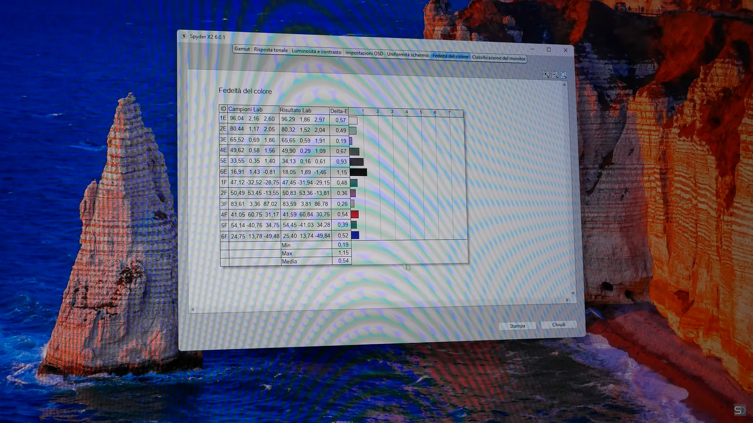

Görüntü doğruluğu
Bu kısım değişken, biraz fikir oluşsun diye yazıyorum. Ortalama dE 0.54, maksimum değer 1.15 dE cıkmıs. Gayet iyi ama size gelecek olan ünite berbatta olabilir. Bu arada geniş gamut modunda renkler aşırı doygun gözükeceği için size yanlışmış gibi de gelebilir. Monitörün SRGB modunu kullanırsanız bu sorun çözülür ama renkler de solar, novideosrgb programını da kullanabilirsiniz.

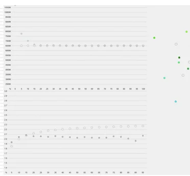

Gamma performansı ve Renk sıcaklığı
Gamma takibi pek iyi değil, kapalı veya 2.2 aynı sonucu veriyor. Olması gerekenden düşük çıkmış, yani gri tonları olması gerekenden daha açık gözükecek. Gammayı 2.4 ayarlamak ise görüntünün fazla karanlık olmasına sebep oluyor. Kutudan gamma kapalı seçeneğiyle geliyor, yani test sonucuna göre gri tonları olması gerekenden daha açık çıkacak.
Renk sıcaklığı ayarı kutudan ''normal'' ayarında çıkıyor, bunda da 7800k yani aşırı mavimsi çıkmış. Kullanıcı olarak değiştirince 6400k çıkmış, yani 6500k hedefine oldukça yakın.

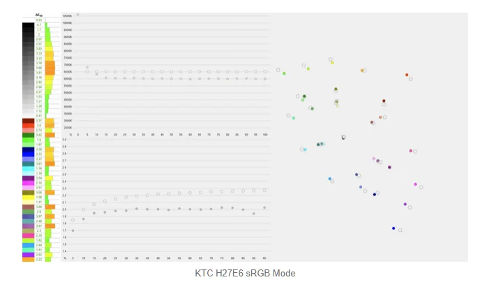

SRGB modu
Mesela bir tane ünitede SRGB modu ortalama dE 2.45, maksimum dE ise 4.05 çıkmış. Gamma performansı ve renk sıcaklığı yine önceki mod ile benzer.

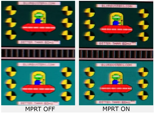

BFI Teknolojisi
MBR açmak netliği iyileştiriyor ama parlaklık aşırı düşük. Biraz Strobe Crosstalk problemine yol açıyor ama aşırı değil. Bu ayar açıkken Freesync veya Gsync kullanılamıyor. En az 120hz, en yüksek ise 320hz de çalışıyor. İncelemeci en iyi performans için aldığınız yenileme hızını monitörün FPS değerine eşitleminizi önermiş. Yani 240 FPS sabit alıyorsanız monitörü 240hz ye düşürün gibi.
320hz de 35nit, 300hz de 95nit parlaklık sunuyor. Berbat ötesi bir değer.
