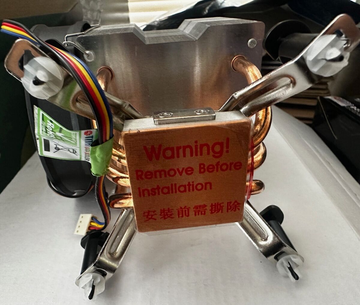

Arkadaşlar selam,
i5-13400f işlemcim için Strong M2-Pro soğutucuyu aldım idarelik.
Dün zar zor takabildim baskı uygulaya uygulaya daha sonra test için tlou girdim ve 90-95 derece gördü işlemci.
Stok fandayken 84-85 derece oluyordu tlou'da sizce sorun nedir tekrar söküp takayım mı?
Sistem 1 ay önce toplandığı için macun silip işlemciden çıkan macunu sürmedim ek olarak.
Teşekkürler şimdiden.

2 isi borusu var.... En az4 isi borulu bişi alaydın 500 lirya.
Jelatini soktün mü?

Hocam indirimle 200 TL'ye falan aldım ya bütçe artana kadar idarelik alayım diye düşündüm sıcaklık değerli fena değildi zaten stok fanla bi 4-5 dere ce daha düşer diye tahmin ettim ama tam tersine sıcaklık arttı :D bu macunu temizleyip işlemciden çıkan macunu süreyim mi? isimsiz bi macun çıktı içinden ama ve evet jelatini söktüm

Hazır sistem aldıysan sürdükleri macun genelde kalitesiz oluyor bu yüzden aynı macunu kullanma. Macunu sürüp taktıktan sonra sökmek iyi olmuyor.
İyice temizleyip içinden çıkan macunu sürüp tek seferde takmaya çalışsan yeterli olur.
Birde fanın ısı çıkışını egzoz fanına doğru yaptığını kontrol et.

İyi olur dandik macunu sil kaliteli kullan.

Arkadaşlar teşekkür ederim herkese yanıt veren tüm yanıtlardan anladığım macunu silip fanın yanında geleni sürüyorum ve tekrar takıyorum fanı.
Dün akşam biraz da sinirlenip kilitlensin de nasıl olursa olsun diye takmıştım oturmamış sanırım.
