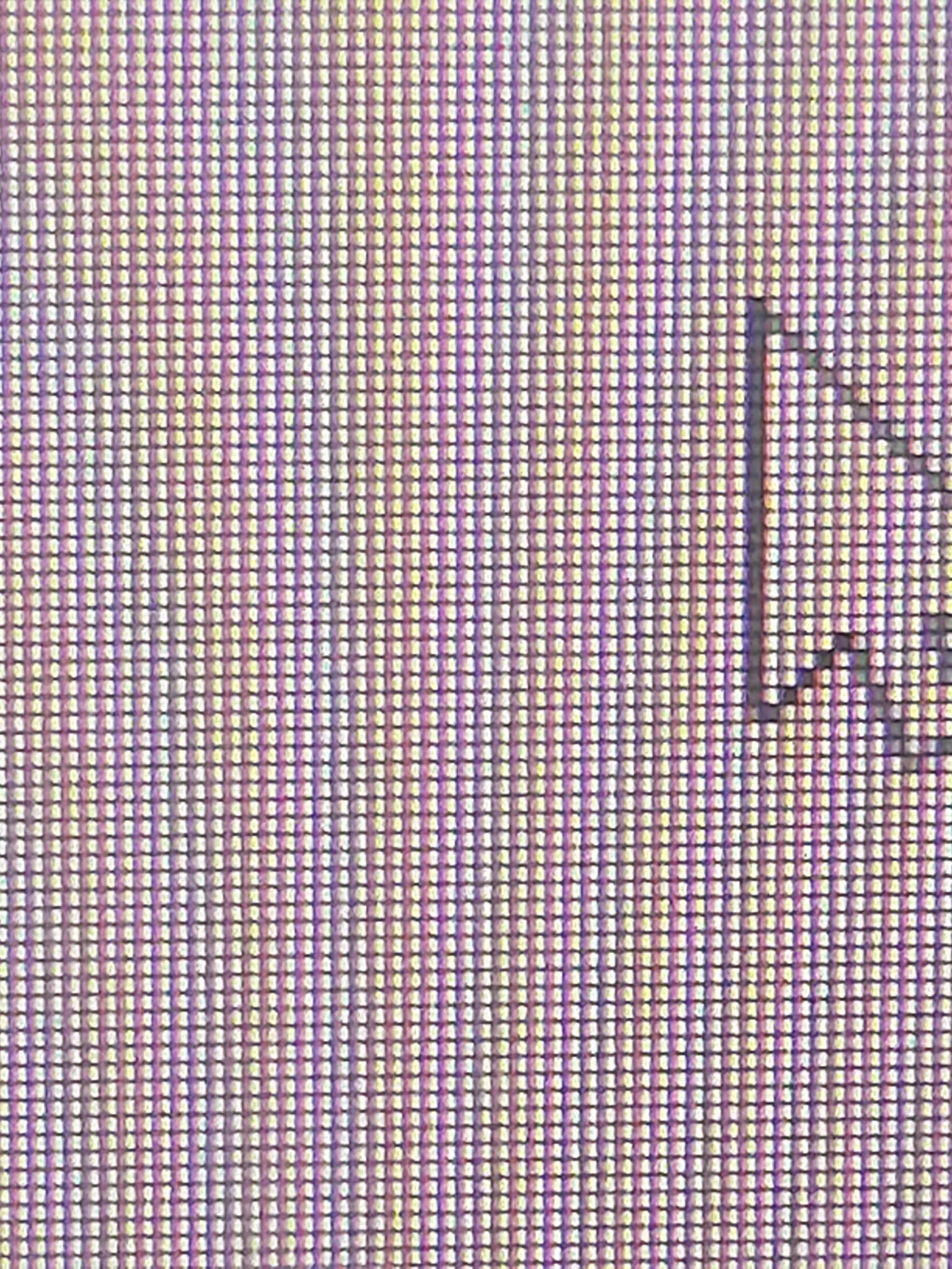

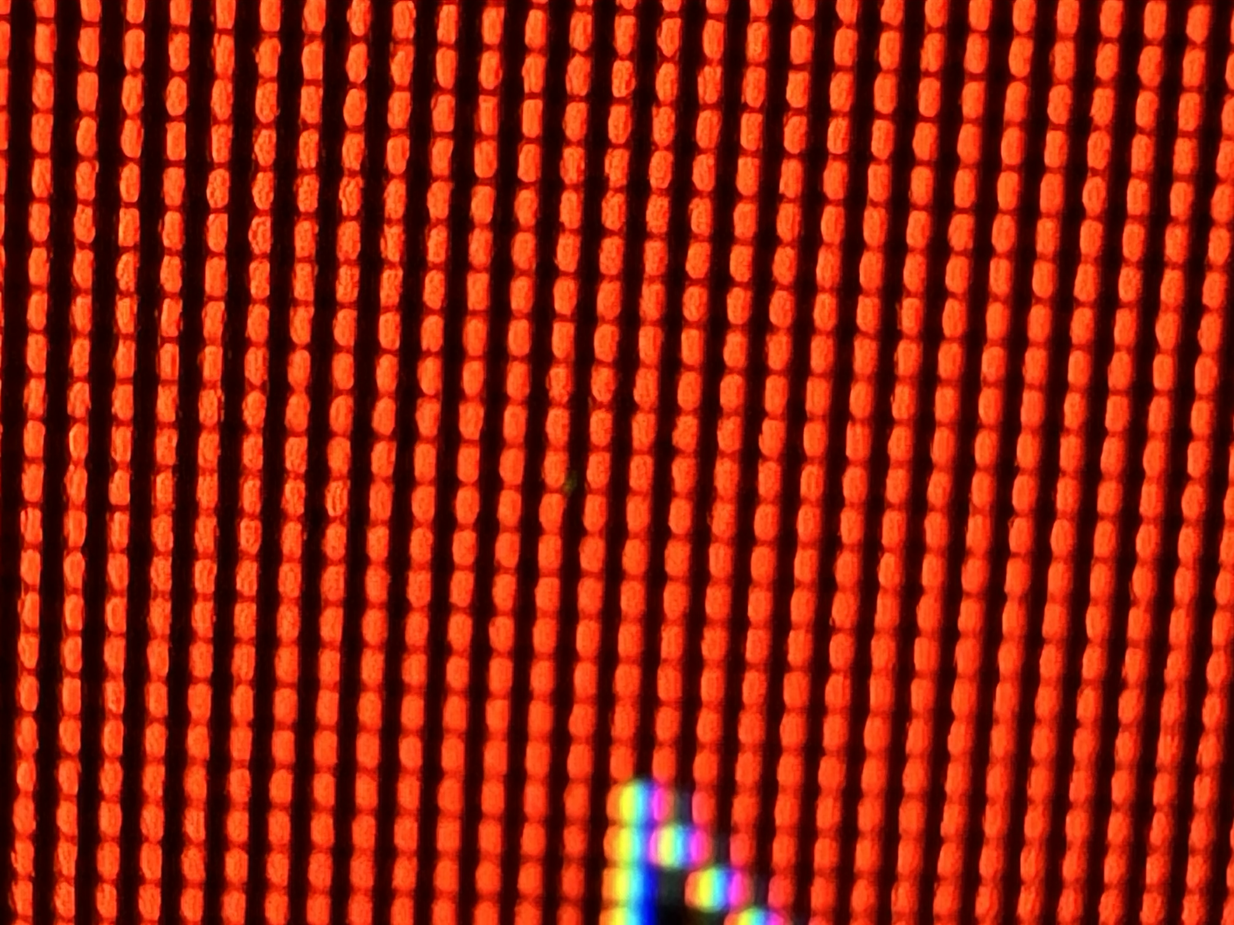

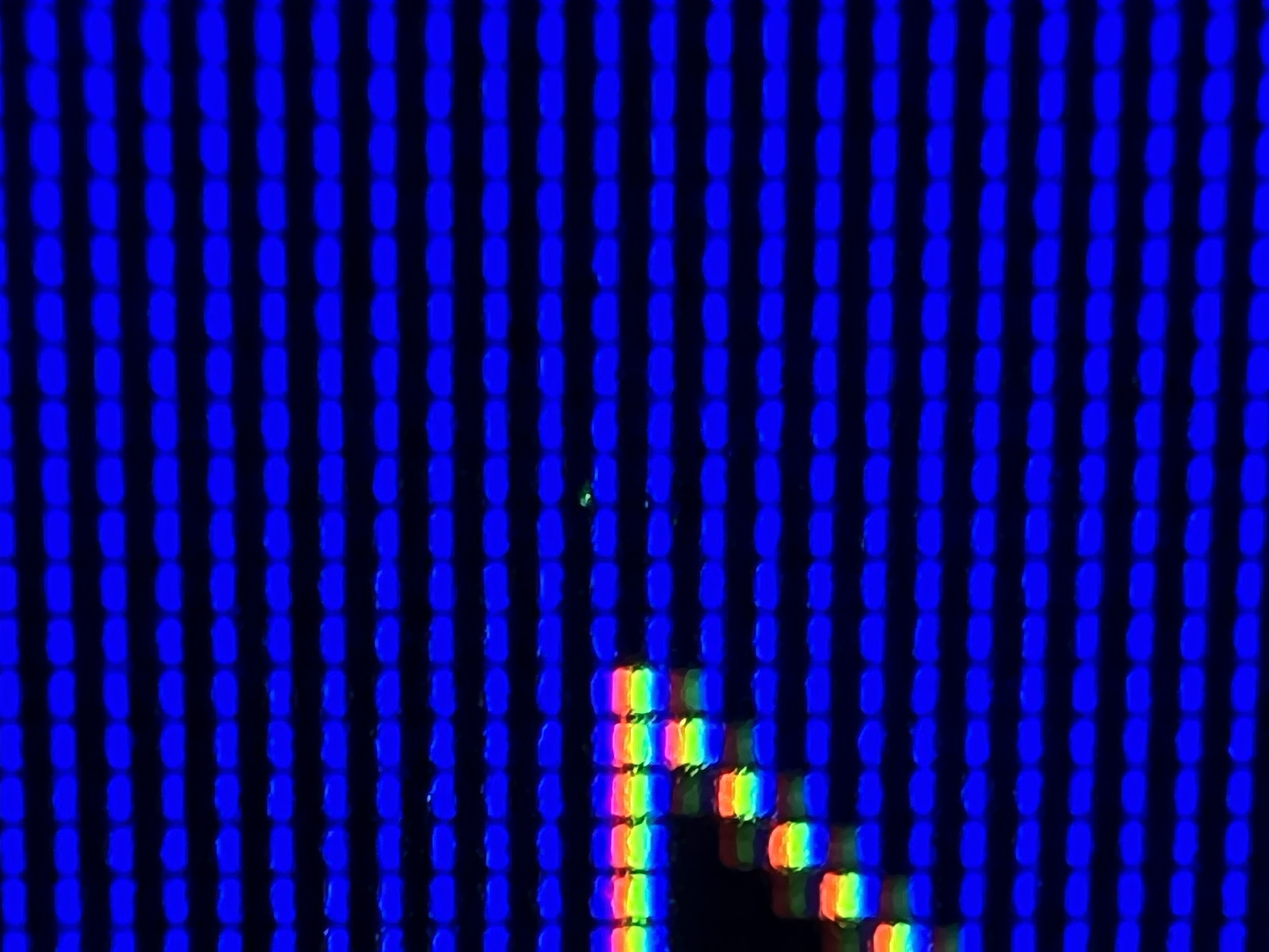

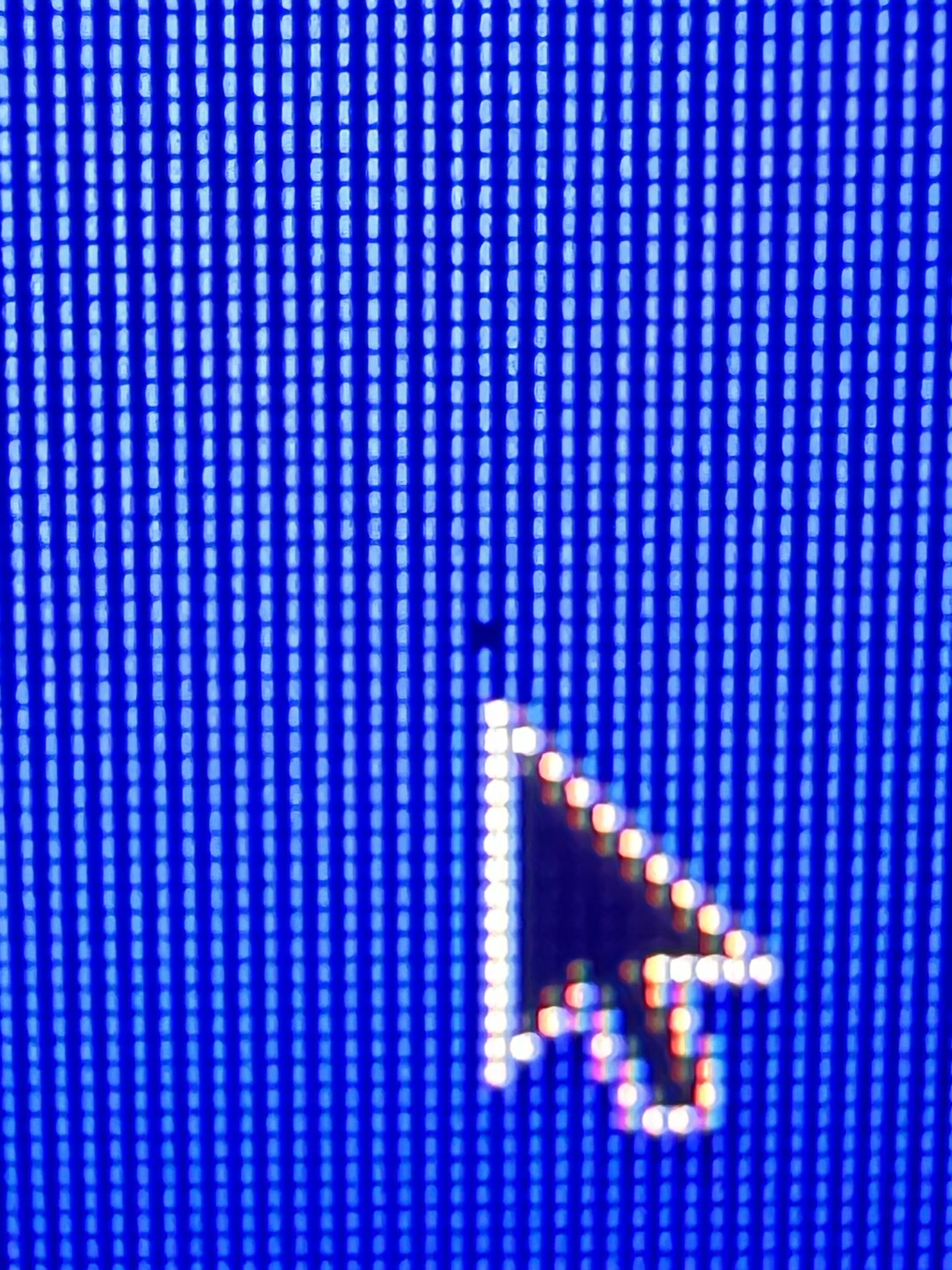

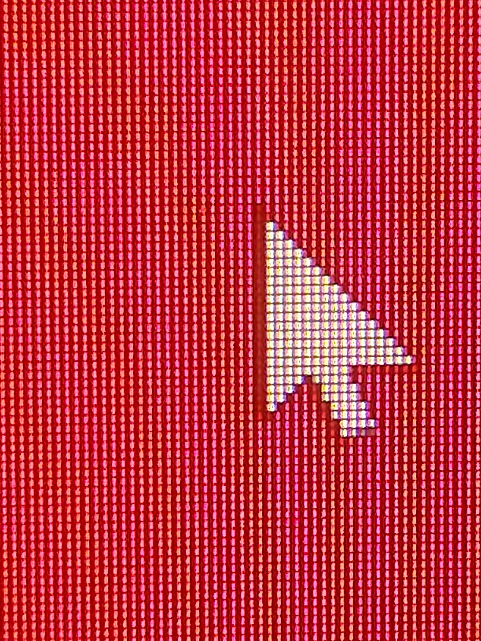

Bende ilginç bir şekilde sonradan böyle bir şey oluştu 3-4 saat sonra halbuki hiçbir şey de yapmadım siyah temada beyaz bir nokta mevcut

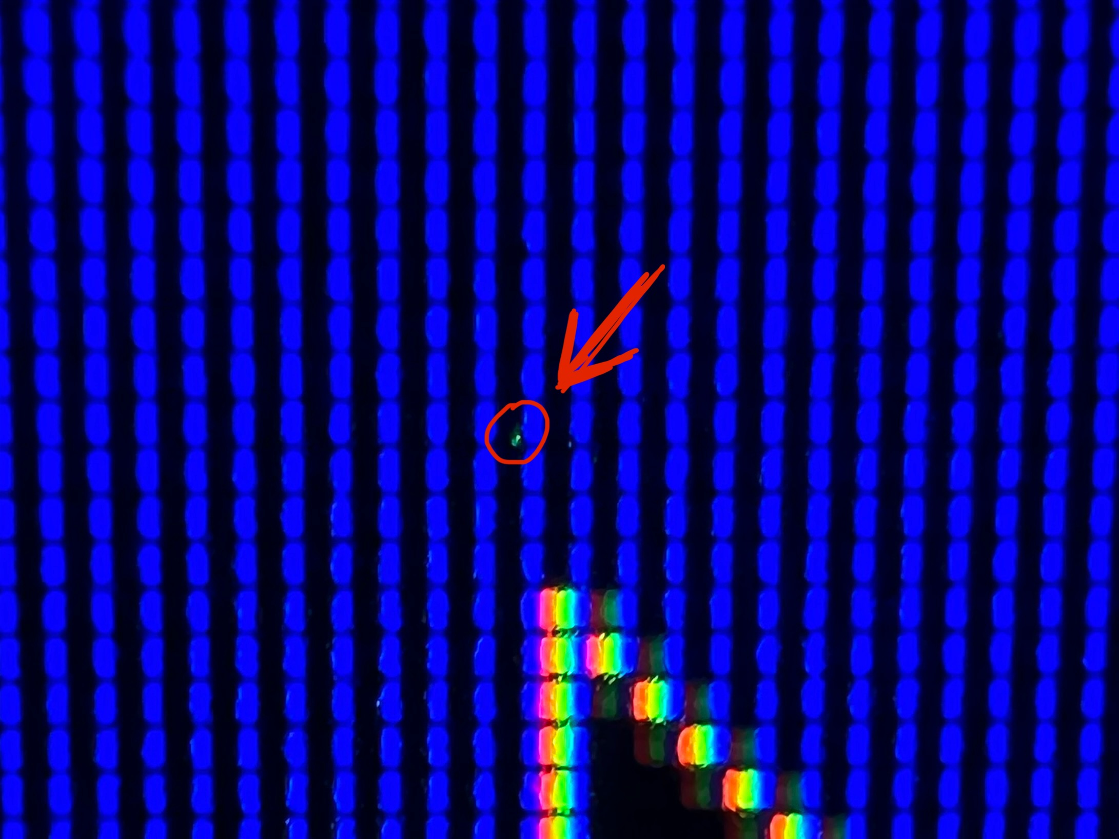

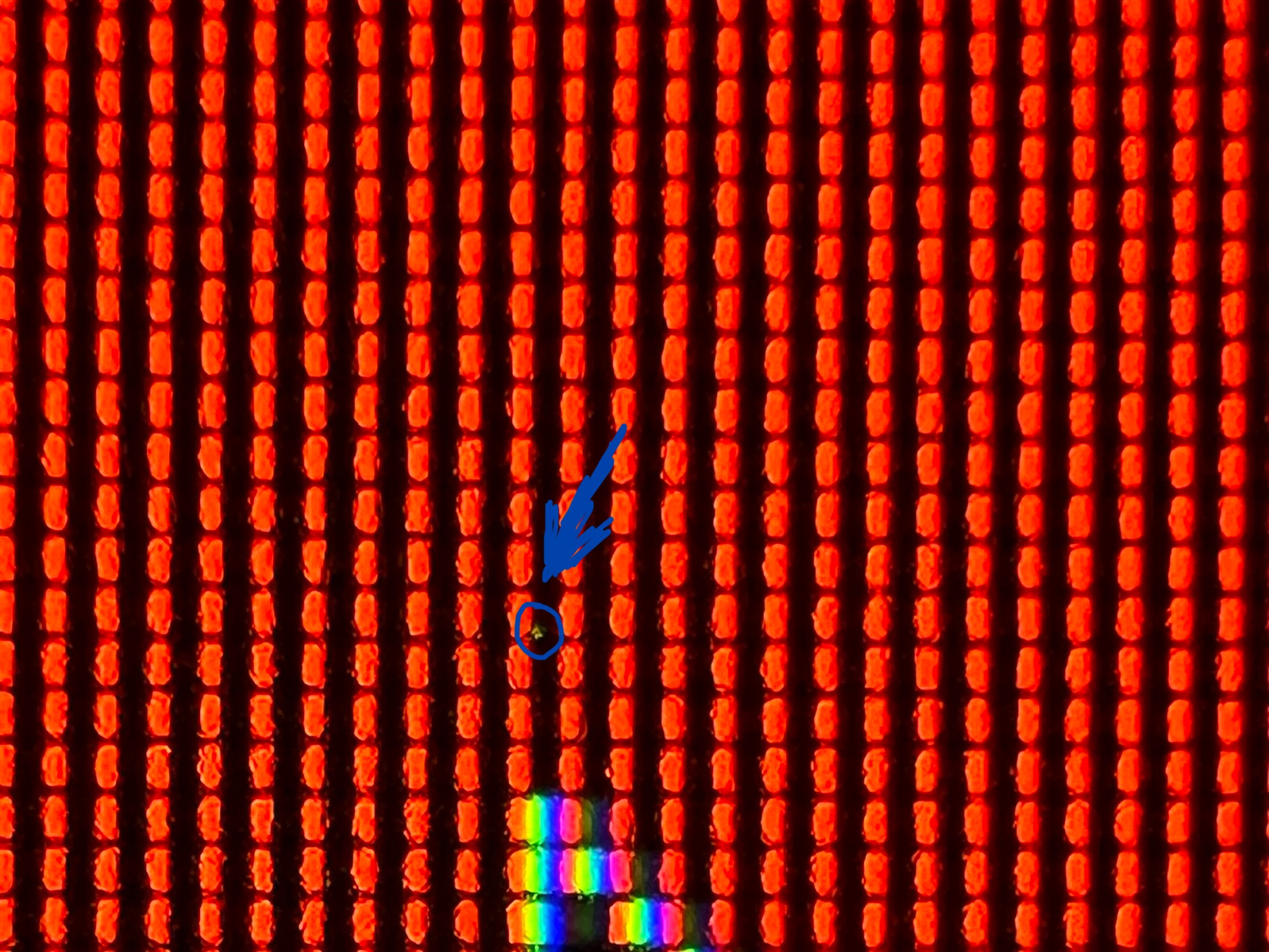

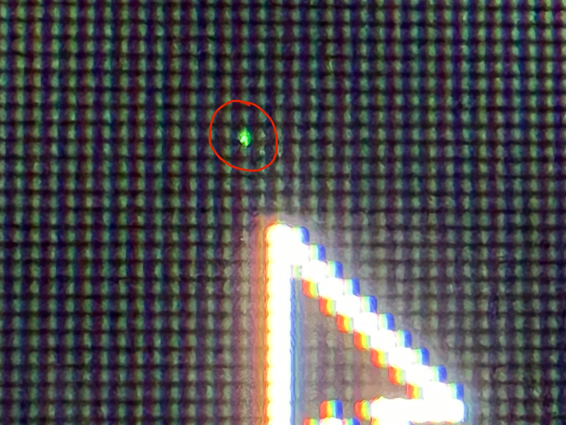

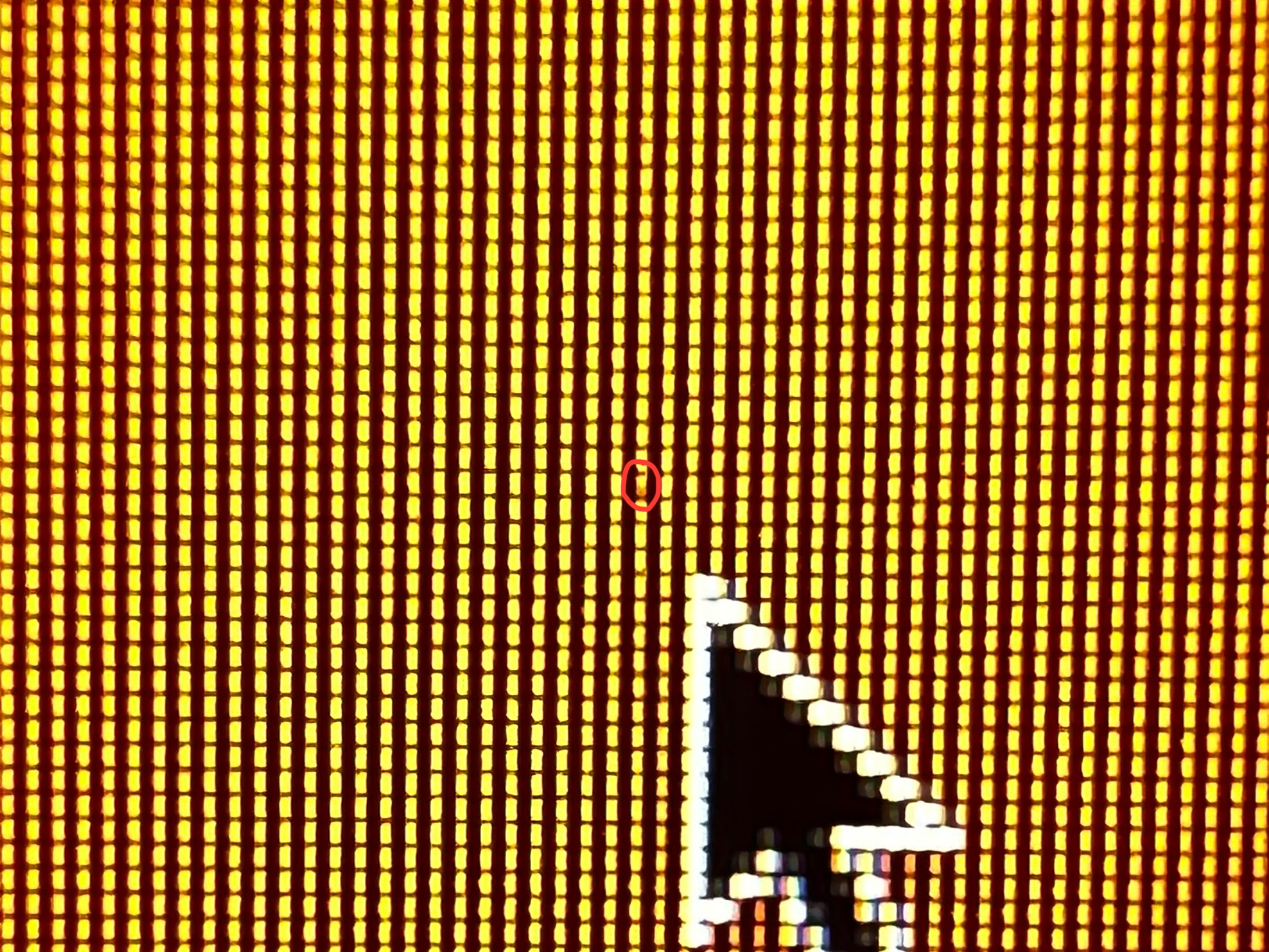

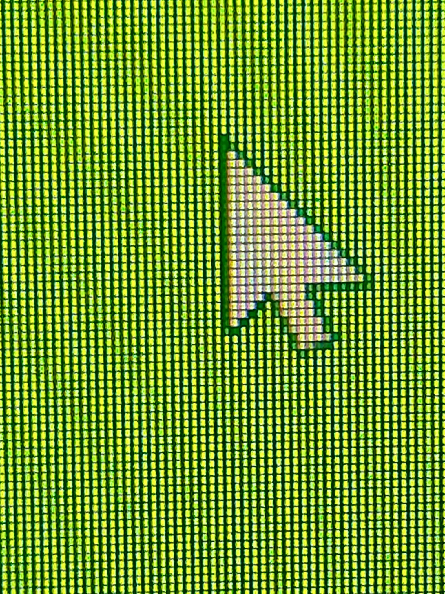

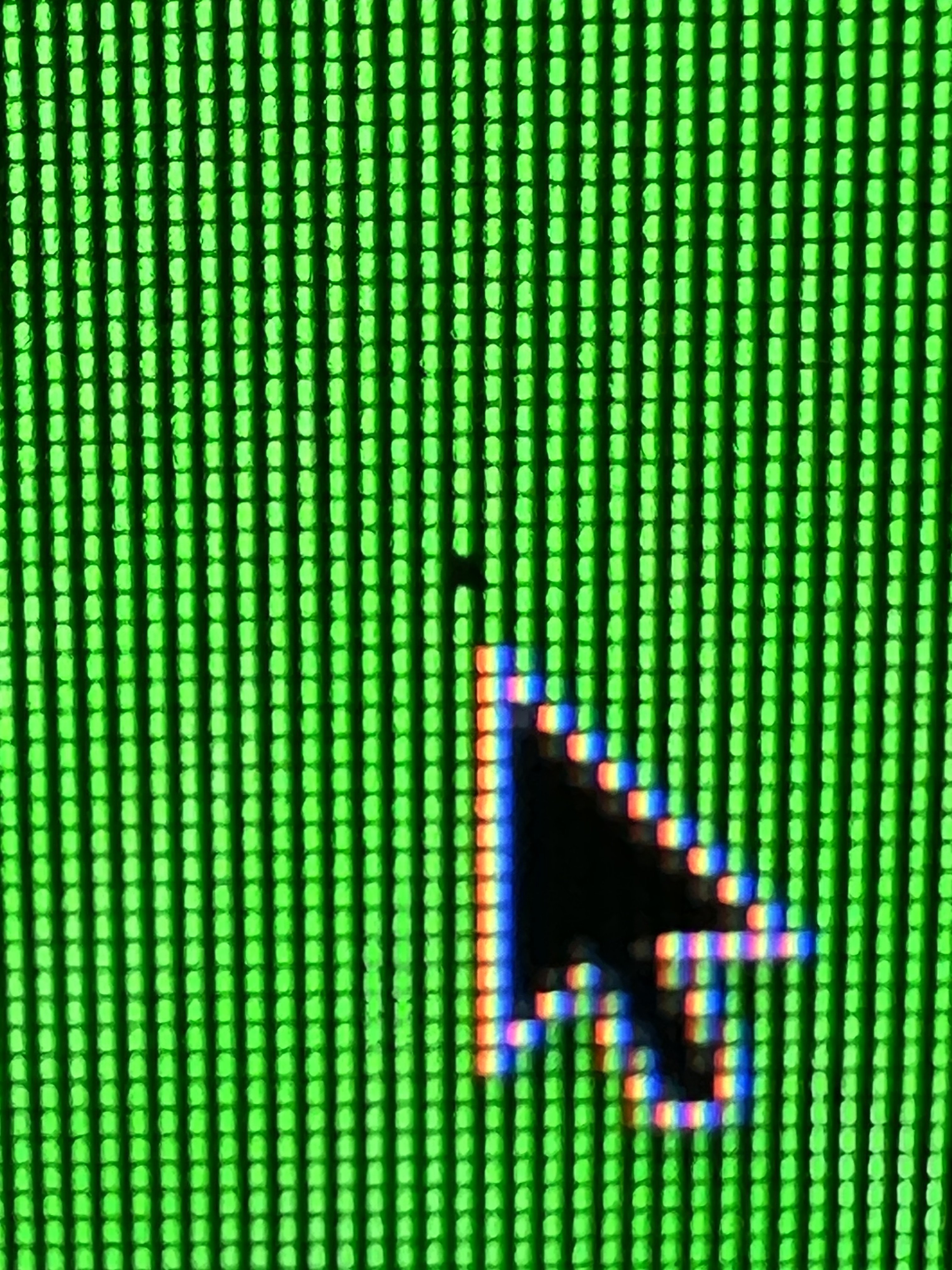

2 saat kadar önce kargo ulaştı. Her şeyi çok beğendim, ışık sızması yok, glow rahatsız edecek düzeyde değil ancak maalesef
1) Sağ üst köşeye doğru 1 adet pikselin yeşil ve mavi alt pikseli ölü
2) Orta üst kısma doğru 1 adet pikselin yeşil alt pikselinde kısmi piksel sıkışması var. Yeşil rengi gösterirken tamamı yanıyor ama kapalı olması gereken durumda alt kısımda bi parçası açık kalıyor
3) Bunu pek çözemedim ama yine sağ üst kısımlarda 1 adet pikselin 3 alt piksel için de açıya göre kısmi şekilde ya ölü olma durumu var ya da doğru rengi vermiyor anlayamadım,. Yakın çekimde sadece kırmızıda yakalayabildim
2. si hariç diğerleri bi tık gözüme batıyor. Çok kararsızım, bu değişim döngüsüne girmek istiyor muyum emin değilim.

Ancak kendi deneyimlerimden de yola çıkarak seni tatmin edecek kadar cevaplamaya çalışayım. Ölü piksel üretimden sonra da yani bizim kullanım ömrümüz süresince de meydana gelebilecek bi şey. Bundan önce kullandığım monitörü 5 yıldır kullanıyordum. Bu siparişi verdikten sonra merak edip ölü piksel testi yaptım, çok sayıda vardı. Tabi o kadar çok sayıda olması kuvvetle muhtemel benim hor kullanışımla alakalıdır. Eğer bunlar en başta olsaydı ben mutlaka değişim veya iade talep ederdim.
Bildiğim, araştırdığım ve akıl yürüttüğüm kadarıyla aynı bölgede, aynı sebebe maruz kalarak farklı zaman dilimlerinde bozulan pikseller her ne kadar bize bi ölü pikselin diğerlerini etkileyerek bozduğunu düşündürse de mevcut ölü pikseller diğer piksellerin bozulması için birer sebep değiller. Yani viral hastalık gibi yayılan bir durum değil bu. Ancak daha henüz kutusundan çıkardığımız monitörde halihazırda 3 adet sorunlu piksele sahip olmanın şöyle bi dezavantajı var bence; 1 yıl sonra bu monitörlerin hepsinin 2 pikseli bozulsa biz totalde 5 ölü pikselli bi monitöre sahipken diğerleri totalde 2 ölü piksele sahip monitöre sahip olacak. Onlar o gün 2 pikseli tolere edebilirken aynı gün biz 5 tanesini tolere edebilecek miyiz asıl soru bu diye düşünüyorum😂

Bu arada stuck pixel olasılığı da var göndermeden önce sorunlu pikselin üzerine hafif bir baskı uygulayın eğer sıkışmış piksel ise düzelme ihtimali var bir diğer çözüm de JScreenFix - Pixel Repair ı denemek sorunlu pikselin üzerinde bir kaç dakika bekletin.
