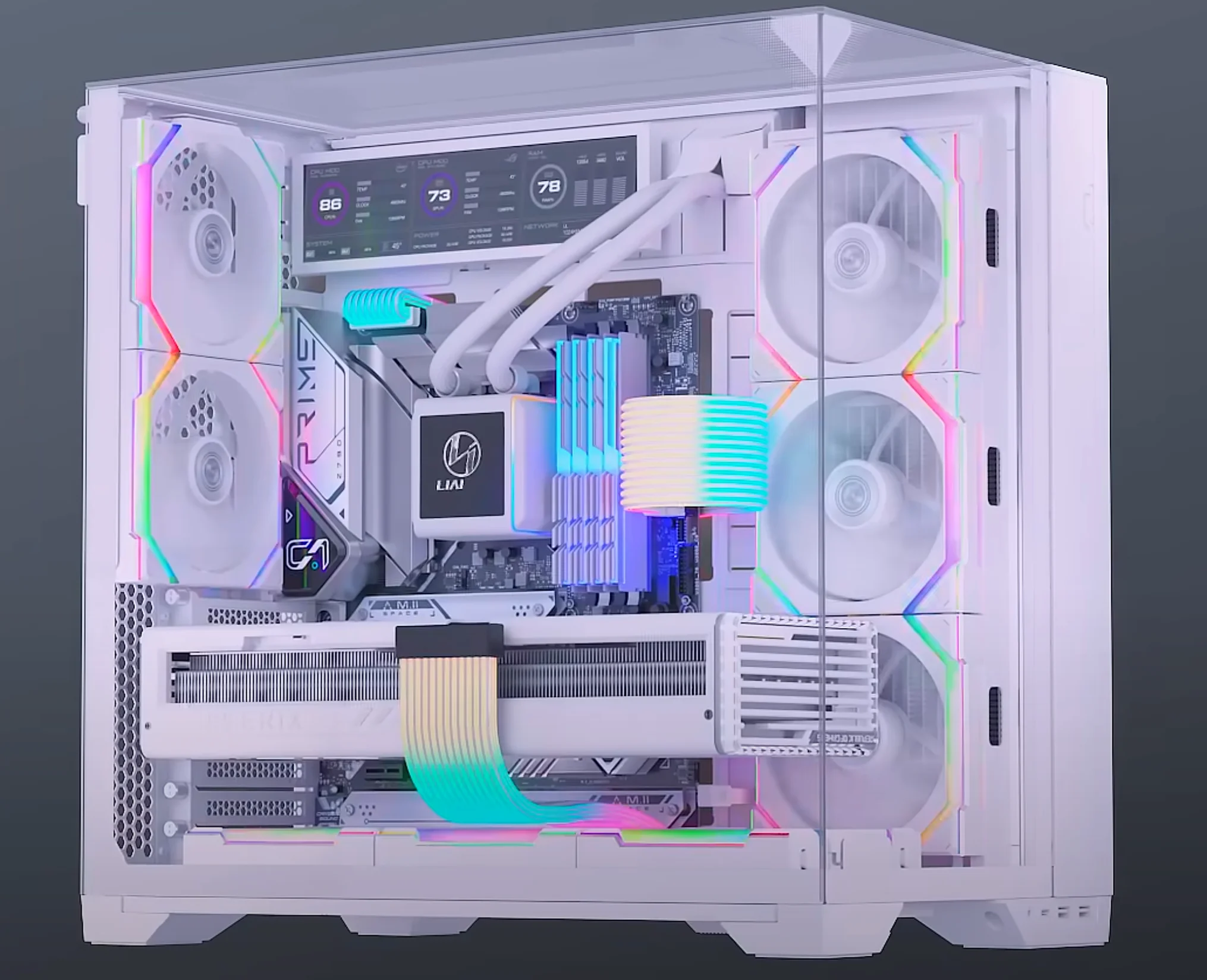

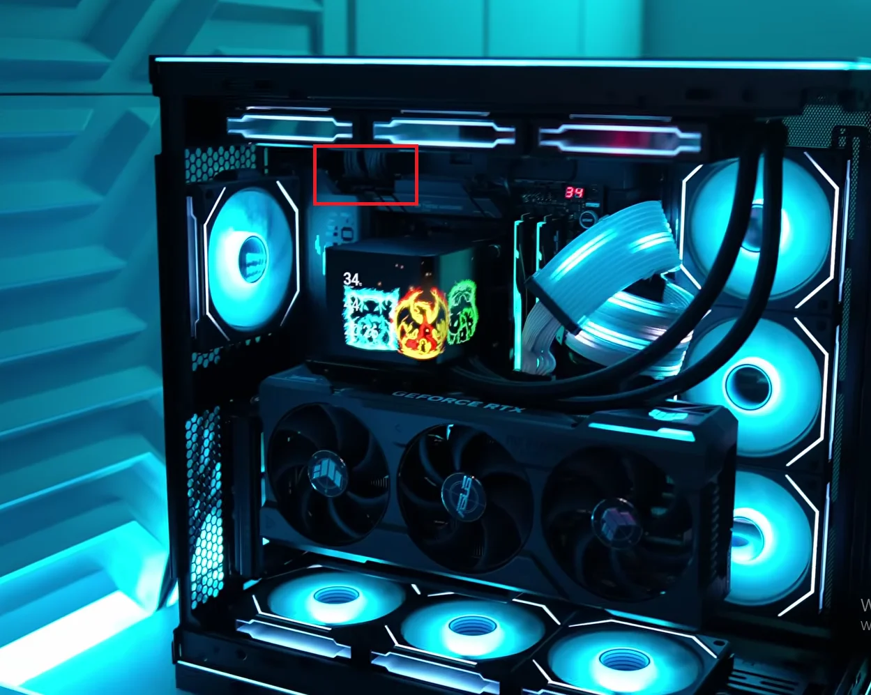

Kasa Lianli O11 dynamic evo rgb olacak. Bakınız şu videodaki adam bizzat benim yapacağım sistemi yapmış. Bu adam cpu için olanı kullanmayı tercih etmemiş.
