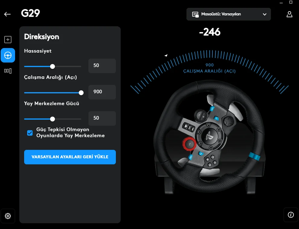

Yani hocam gerçek arabada dümdüz yolda giderken direksiyon direkt sola atmıyor kendini bu direkt bi anda sola filan çeviriyor düz yolda birde Topraklı filanda değil 😅 buradaki ayarlar ne olacak
    37.4 KB · Hit: 22
