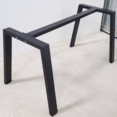

Yuksekligi 75-80 cm olacak Üzerine 80*120 lik bir sunta gelecek onun üzerine de bilgisayar ve monitörüm gelcek sağlam uygun bır ayak arıyorum

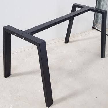

80x120 mdf esneme yapar. Eğer dörtlü ayak takacaksanız.
Çerçeve şeklinde profil ayak almalısın. Veya ortaya bi 5. Ayak takacan ama ergonominin anasını ağlatır o yöntem
Bunun gibi bir ayak lazım size. Çelik olmasına gerek yok tasarım olarak kastediyorum.

Suntalam - mdflam diye geçer. Ağır yük koymayacaksanız mdf uygundur. Ama esneme yapmaması için görseldeki gibi bir ayak lazım. Bunu ya ileriye dönük olsun. Yıllarca gitsin çocuğuma torunuma kadar gitsin diyorsan metal kaynattırıp yapcaksın.
Ya da dört ayrı ayak alıp aralarına 1 veya 2 çıta birleştiriceksin onu da nasıl yapacan değişir ayaklar kare prizma şeklinde ise vidalarsın. Silindir metal gibi ise gene kaynak yaparsın. Hazır olarak satılmıyor bildiğim kadarıyla o şekil modeller.
Hem böyle yapmazsanız aşırı sallanır dört ayakla.
Kullansam esneme olur mu
Benim tavsiyem bi tık bütçeyi arttırır metal profil yaptırırsın. İleride de tablayı değiştirir değiştirir kullanırsın ne olacak. İlerde mdf yerine masif ahşap takarsın 300 yıl dayanır mesela 😂
