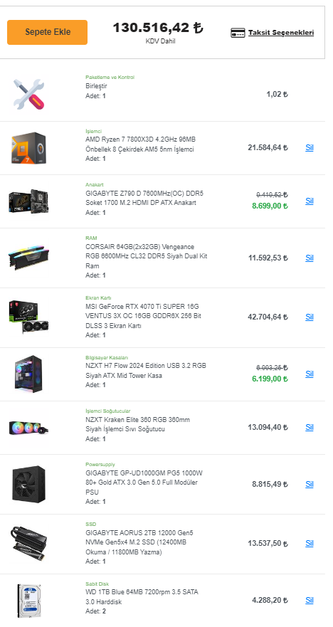

Masaüstü bilgisayar topladım, sizce hataları veya tavsiyeleriniz neler?

bütçene göre ssdyi anakartı yükseltebilirsin

İşlemci dışında ekran kartında emin değilim ancak bu ekran kartına mecbur gibiyim, zaten ana kart hakkına pek bir şey bilmediğimden arkadaşla Z790 karar verdim.

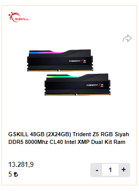

Belki Ram'i 48 gb yapıp
bununla değiştirebilirim.
Kasa ve sıvı soğutucu pahalı gelebilir ancak onları en son zaten değiştirebilirim. Psu da bir rahatsızlığım yok, sadece gold olması oda platinumlar çok pahalı 1000w fazlası da gereksiz. 2 tb ssd + 2 tb hdd de ise bir sıkıntım yok çünkü fazla depolamaya ihtiyacım var. işlemci değiştirirsem ekran kartı ve ana kartta ne gibi değişiklikler yapabilirim ?
Z790 amd işlemcilerle uyumlu değil :) Amdnin en yeni çıkan en iyi anakart serisi X870
Seçtiğin parçalar hakkında yorumlarımı yazacağım
İşlemci: 9800x3d bekle bence sorun çıkacağını sanmıyorum şuana kadar ki x3D işlemcilerde sorun çıkmadığı gibi, 9000 serisinde de sorun çıkmadı hiç.
Anakart: zaten üstte söylemiştim AMD işlemcilerle uyumlu değil o anakart. Zaten çok üst düzey işlemci alacaksın düzgün bir anakart al. https://www.akakce.com/anakart/en-u...-wi-fi-amd-am5-ddr5-atx-fiyati,741688305.html
Ram: oyun için 32 GB gayet yeterli günümüzde. 64 almanı önermem. 6000MHz CL30 ram al.
https://www.akakce.com/ram/en-ucuz-...l30-pvv532g600c30k-ddr5-fiyati,690675232.html
Aynısının 64GB versiyonu var diye biliyorum istersen
Kasa: estetiği, kalitesi, hava akışı vs. çok güzel kasa kesinlikle öneririm https://www.akakce.com/bilgisayar-k...siyah-atx-oyuncu-kasasi-fiyati,568909467.html
İşlemci soğutucu aşırı derecede saçma bir fiyata sahip. Neredeyse 2klık soğutma ile falan yakın performans veriyor. Şimdi estetik istediğin için hava soğutma önermeyeceğim. Şunu 7800x3d ile kullanan çok kişi var muhtemelen 9800x3d için de yeterli olur
En fiyat/performans sıvı soğutmalardan birisi: https://www.akakce.com/islemci-sogu...h-islemci-sivi-sogutucu-fiyati,620511713.html
En iyi performanslı, en kaliteli sıvı soğutmalardan birisi (kasaya sığmama ihtimali olmasa kesinlikle bunu al derdim. Biraz kalın bir soğutma olduğu için her kasaya sığmıyor ancak internette sığdığını gösteren kaynaklar var. Ben olsam bunu alırdım manyak iyi bir şey) : https://www.akakce.com/islemci-sogu...a-islemci-sivi-sogutucu-fiyati,603868430.html
PSU: Fiyatı bana çok pahalı geldi o paralara 1600W görmüştüm ama modeli hatırlamıyorum ayrı konu aç onun için
Depolama: Günümüzde HDD önerilmemesini geçtim bu kadar iyi sisteme HDD hiç ama hiç olmamış. HDD'yi direkt çıkart.
SSD olarak tercih ettiklerin bilgisayarda büyük dosyalarla iş yapanların tercih ettiği çok pahalı SSD'ler. Oyuncular için o kadar pahalı ssdye gerek yok. Kingston NV3, Crucial P3 civarı yeterli diye düşünüyorum ama benim dediklerimden daha iyi bir şey alacaksan bile o kadar pahalı modeller alma kesinlikle.
Bu dediklerimi aldığında kalan bütçen neyse ona göre ekran kartı önerisi de yapacağım ama senin attığın alınmaz söyleyeyim
ÖNEMLİ EKLEME! İş ve oyun mesajın yeni geldi bana ben tek oyun olarak düşünmüştüm. Ne tarz bir iş? Ona göre bazı değişikler yapılmalı benim dediklerimde

Hocam desteğiniz için çok teşekkürler sık olmasa bile machine learning yapabiliyorum bilgisayarda, ana kart çok pahalı geldi ancak müsait olduğum zaman dediklerinize göre tekrardan yeni bir tane sistem dizeceğim kalan bütçeyi söylerim. 9800x3d bekleyip fiyatına göre ekleme yaparım.

Hocam kurallarda bununla alakalı bir şey bulamadım şuan ki sistemi paylaştım; Değiştirmem gereken bir şey dikkatinizi çekti mi hocam?
Aynı zamanda hdd kalsın istiyorum çünkü gereksiz ancak depolamam gereken klasörleri ve küçük oyunları onlarda tutacağım.
