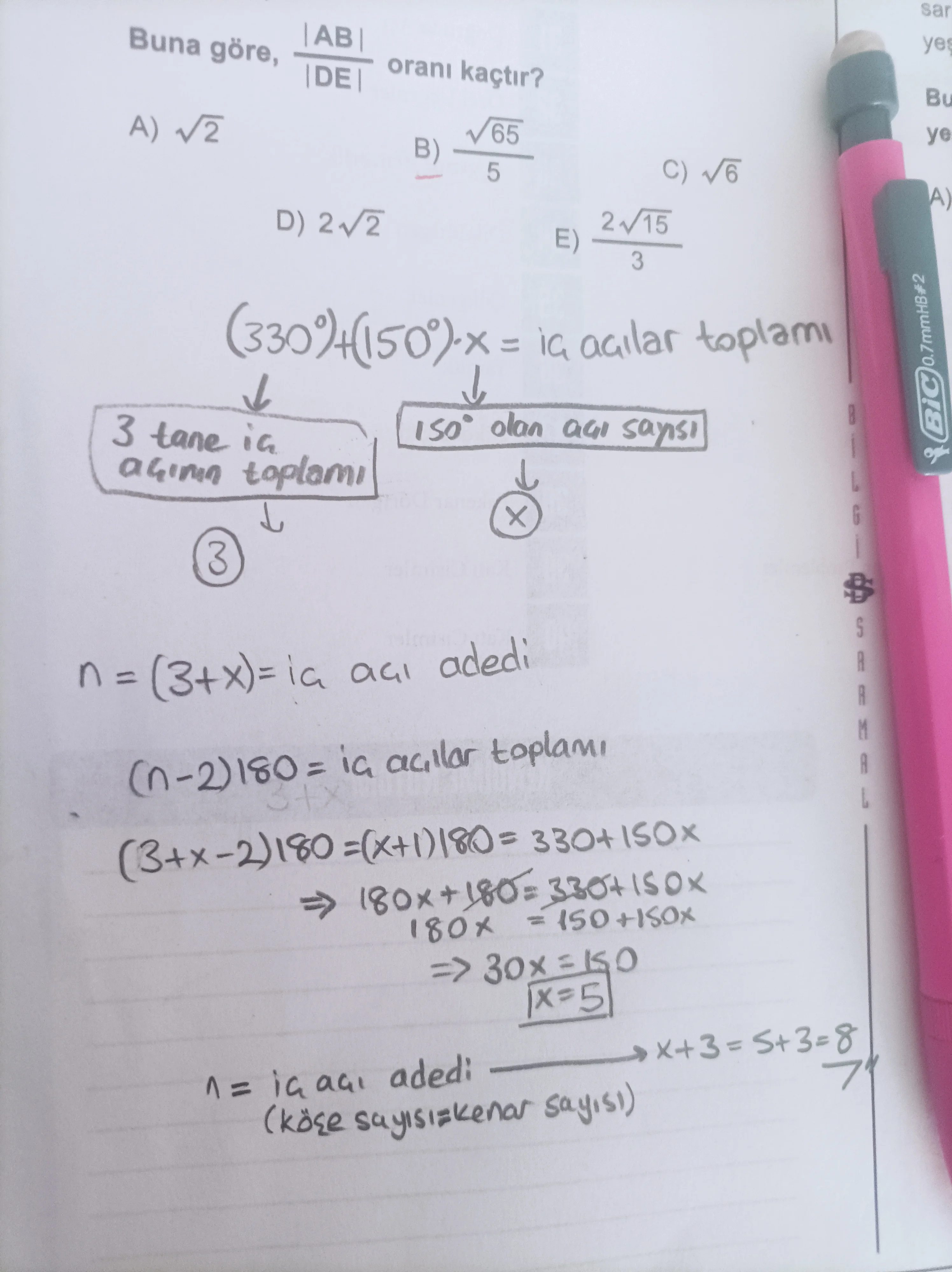

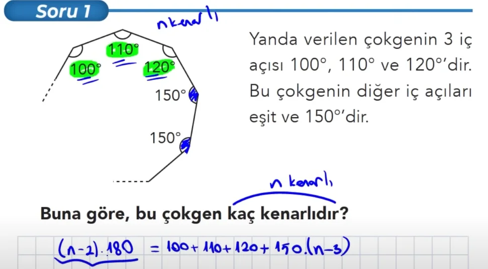

Dostlar bu soruda açıları yazıyor formüle oturtuyor oraya kadar tamam, ama 150.(n-3) nerden geldi 3 tane daha köşe yani 3 tane 150 olduğunu nerden öğrendik?

Hocam farklı açı sayısı kadar 150 oluyor değil mi formüle 3 ü ordan yazıyoruz yanlış anlamadıysam
Evet. Köşelerdeki her bir açıyı ne olduğu farketmeksizin say ve n yerine yaz çünkü kenar sayısı n demek. zaten köşe sayısıyla kenar sayısı eşittir yani kenar ya da köşe dememe bakma sen. Her köşede bir açı olduğuna göre köşe sayısı açı sayısı demek. O 3 tane 100, 110 ve 120'den geliyor, diğer x ise 150 derece olanlar.

Hocam cansınız çok teşekkür ederim tekrardan internette böyle bir açıklamayı bana kimse vermezdi saolun:blobdance::peepokalp:

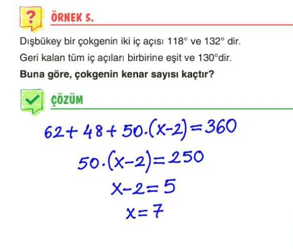

Çözüm dış açı toplamları formülüne göre olmalıdır, örnek olarak bir soru ve çözümünü alta atıyorum:
