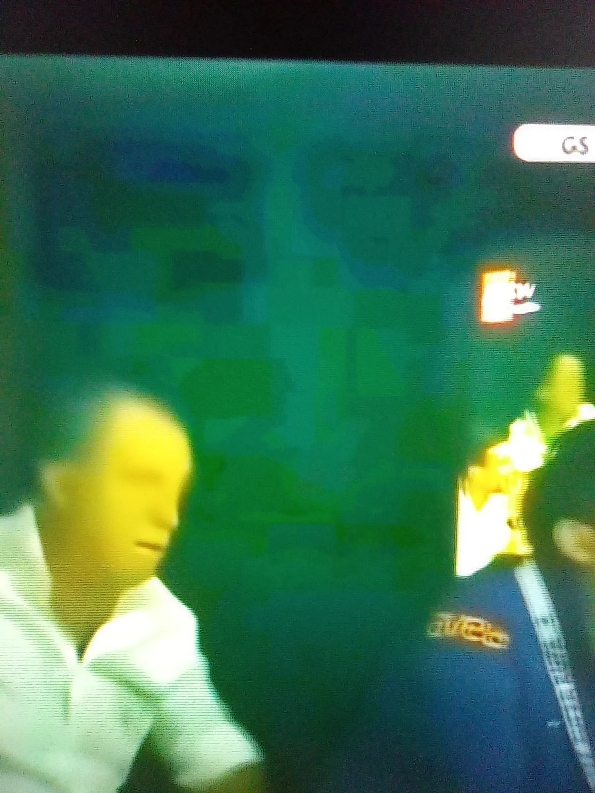

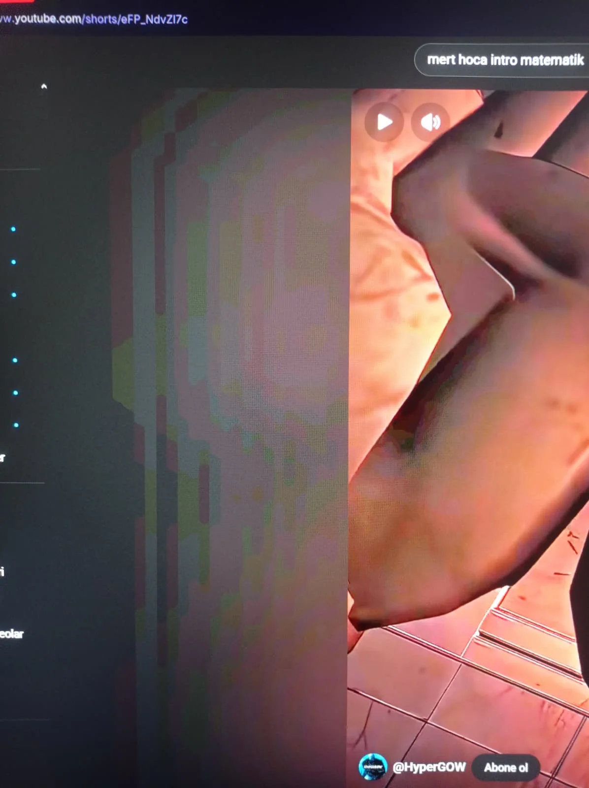

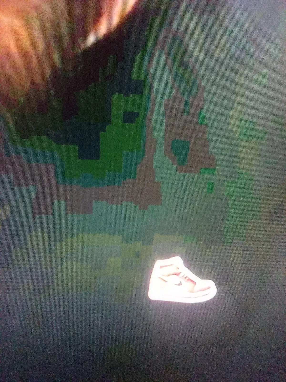

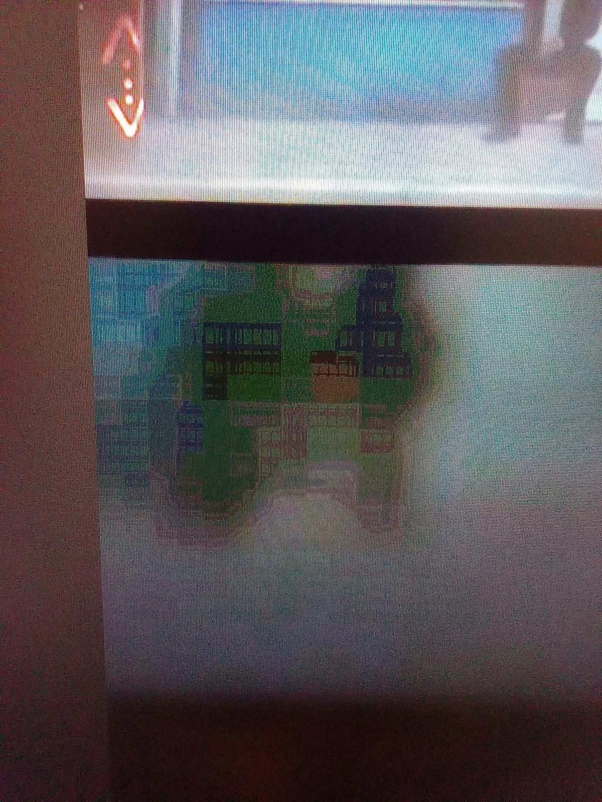

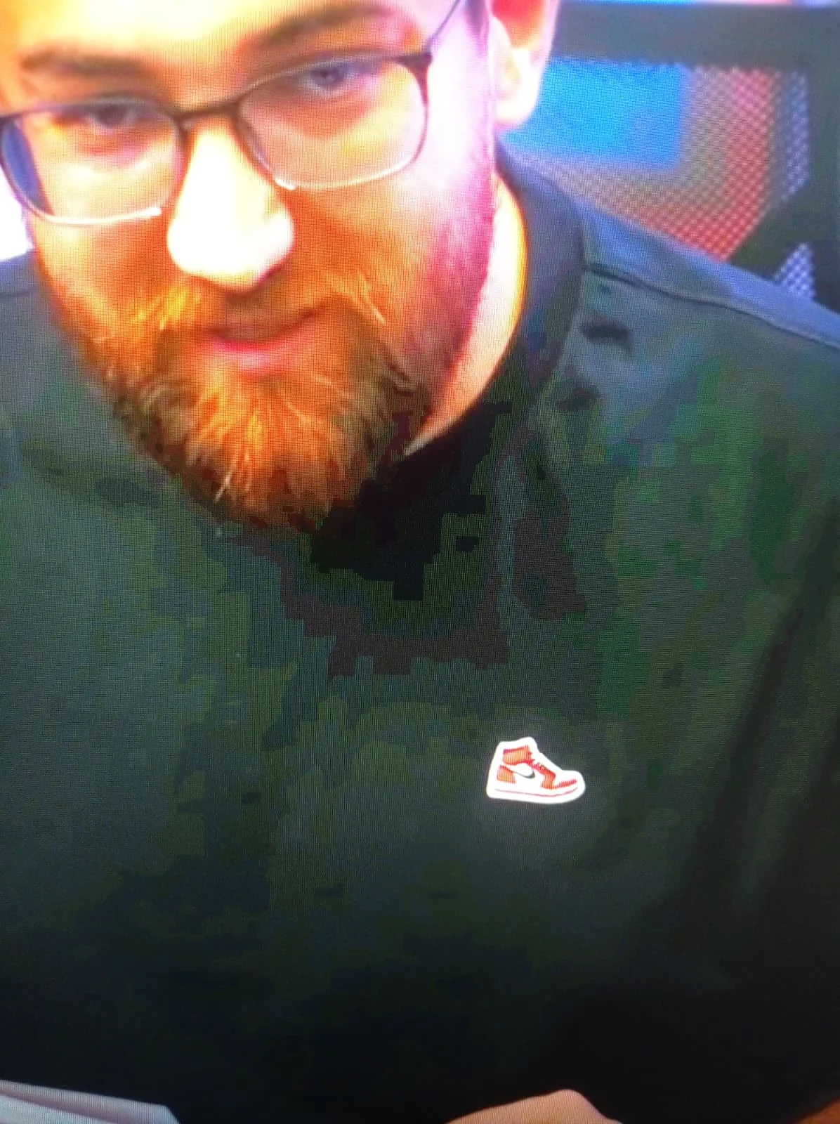

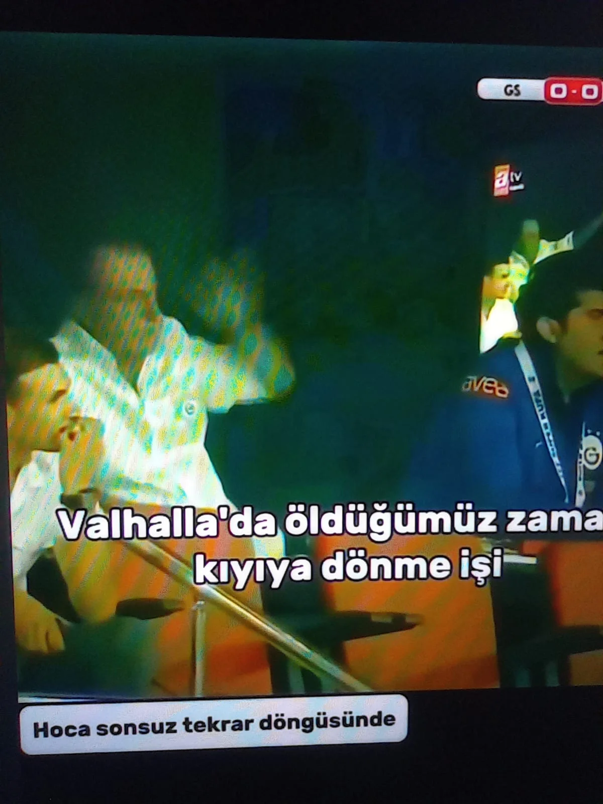

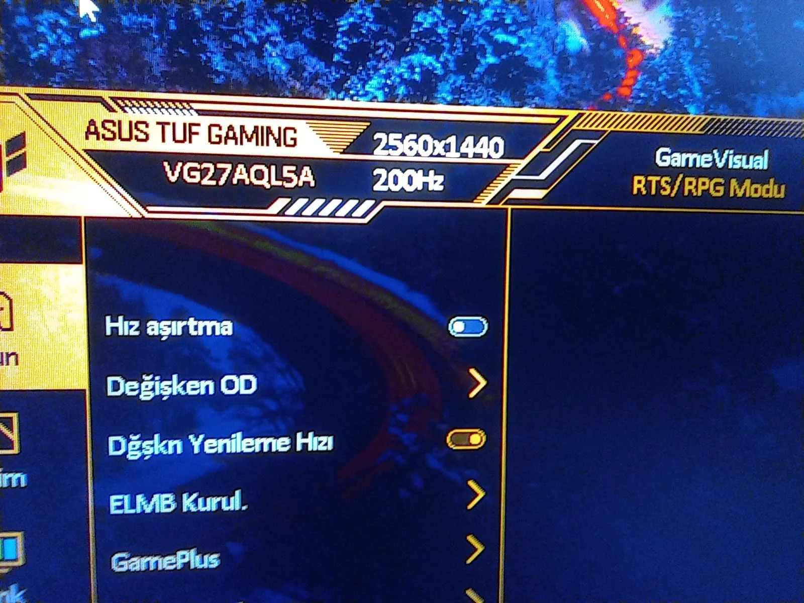

Ben normalde Full HD IPS ve 100Hz olan normal bir monitör kullanıyordum sonra yeni monitör aldım 2K çözünürlüklü Fast IPS 200 Hz monitör aldım dedim daha iyi renk kalitesi verir diye modeli: ASUS TUF Gaming VG27AQL5A diğer monitörümden bayağı para farkı var aldım bir baktım renkler anormal soluk biraz kurcaldım iyileştirdim ama eski ucuz monitörüm kadar iyi renk vermiyor ve anormal siyahlarda kare kare bozulmalar yeşil tonlar gibi bozukluklar ve bulanıklık var böyle bazen böyle denetim masasında ayarlar yaparken bulanıklık biliyorum IPS de siyahlar griye kaçar ama öyle değil kare şeklinde bozulmalar film izlerken siyah yer gelince bayağı bozuluyor bana bu renk düzeltmesi konusunda çözüm önerebilir misiniz (görsel olarak sorunlarını yükledim) ve ekran kartım RTX 4060 Ti eğer NVIDIA denetim masasında renk ayarları vb.

Merhaba, monitörüm teknik özellikleri fena durmuyor, attığınız görseller gerçekten rahatsız edici.
Şu an kasaya nasıl bağlı bilmiyorum ama mümkünse DP ile bağlayın. Ayrıca Temmuz sonuna doğru bir "firmware" yayınlanmış, deneyip tekrar bir kontrol edin bakalım.
dp ile bağlı ya nvıdıa renk ayarları ile hafif azaldı sanki ama düzeltimedi

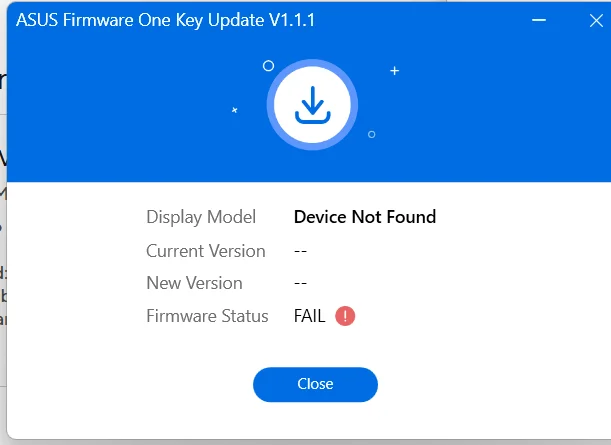

ya frimware kurarken bu çıktı

USB kablosu bağlı olmak zorunda, yoksa olmaz. Yani hiç Asus monitörüm olmadı ama firmware için genellikle USB kablosuyla bağlantı kurmak gerekiyor. Monitörün kutusunda vardır.

he yaptım hocam frimware update ama hala aynı sorun ben nvıdıa renk ayarlarında sorun düşünüyorum
