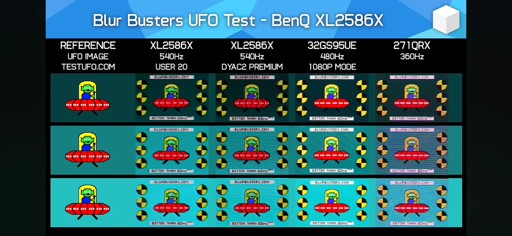

Lcd monitörlerin oledden üstün olduğu nadir durumlar var. Backlight strobing teknolojisi. Eğer bu ayarı doğru düzgün yapabilirsen 120hz ile 480hz gibi hareket bulanıklığı elde etmek mümkün. Benq da bu dyac2 diye geçiyor duymuşsundur. Asusta da elmb diye geçer. Çok nadir modellerde iyi çalışır. Aksi halde açtığına pişman edecek bir ayardır. 50 tane monitör varsa 49 tanesinde kötü çalışıyor diyebilirim. İncelemeye bakarak öğrenebilirsin nasıl çalıştığını.

Şu şekilde:
Tabii bunlar üst düzey ürünler. 15k bandında iyi çalışan strobe ayarına sahip bir monitör var mı bilmiyorum.

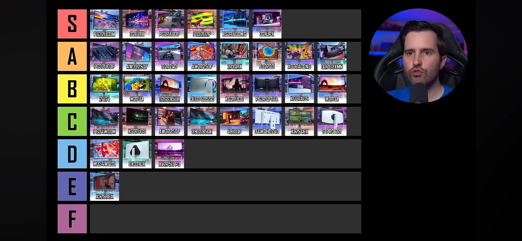

Benq’nun tier listte en sonda olması…

Mesela bu videoda da profesyonel oyuncu değilseniz önermiyorum diyor:

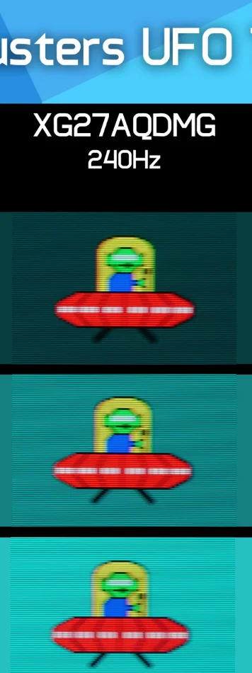

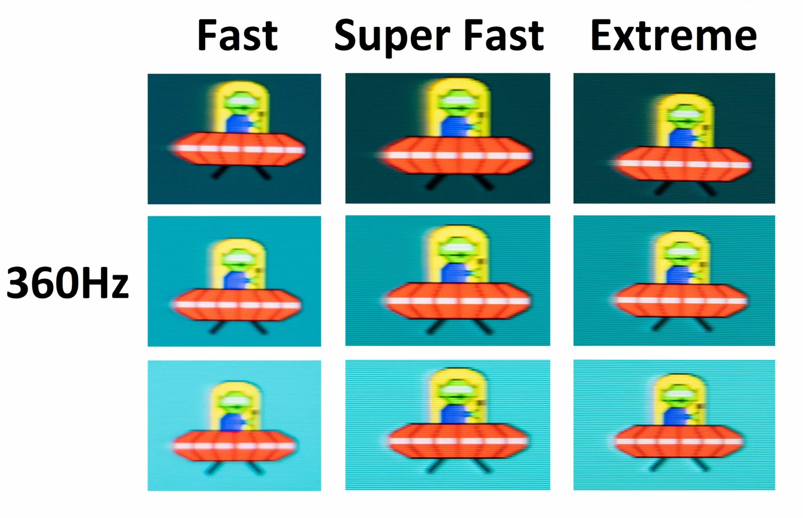

Kanka almamak için uydurmaya başlamışsın. Kazıklanacaksın diyorum beni dinle. 18k'ya 240hz olanı al. 240hz oled ve 360hz ips monitör hemen hemen aynı zaten. Alttaki ufo testine bakabilirsin. Renk kalitesiyle de göz yorulmasının bir alakası yok. İPS monitörde arka ışık sızıntısı, ips glow, aşırı düşük kontrast, oled'e göre yüksek tepki süreleri vb kısımlardan ötürü acayip göz yoruyor. Kendim kullanıyorum diyorum, 10 saat kullandığım halde gözüm yorulmuyor. LCD monitörde 3-4 saat bakınca gözüme ağrı giriyordu, gözlerim hafifledi. Yeni nesil bu teknoloji, mavi ışıkta yüksek ihtimal ips monitörden çok daha azdır. Hiç bir ağrı vs yapmıyor. Çok daha rahat kullanması. Yabanci incelemeleri kâle almıyorsan türkçe incelemelere bak:

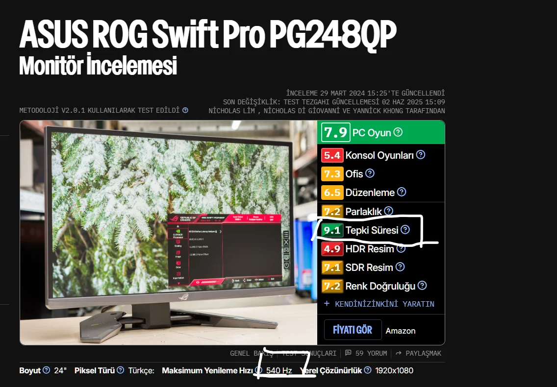

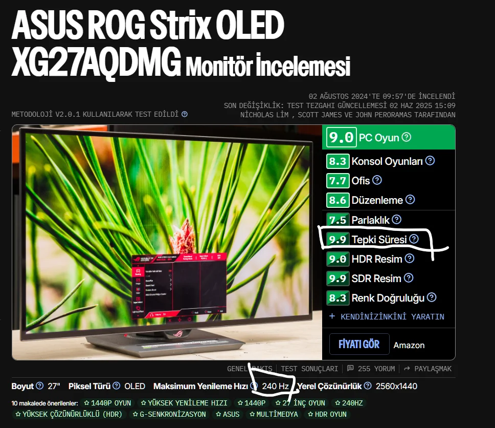

Kanka senin baktığın asus rog monitörle benim gösterdiğim asus monitörler bir mi? Benim kıyas ettiğim LCD monitörler yurt dışında 1000 dolara satılan 540hz asus ve benq modeller. Sen gidip niye 15k'ya alacağın rog ile aynı kefeye koyuyorsun. O daha hızlı dediğin modeller strobe teknolojisi sayesinde daha net gösteriyor, aksi halde oled daha iyi. 15k'ya aldığın monitörde iyi çalışan strobe ayarı var mı? Yok, o zaman nasıl daha net gösterecek?

Asusun 540hz LCD monitörü vs Asusun 240hz oled monitörü, görüyorsun oled'in tepki süresinin ne kadar iyi olduğunu. Kaldı ki LCD model 45 bin tl'ye satılırken xg27aqdmg 26k'ya satılıyor. İkidebir profesyonel oyuncularla kıyaslama, kullandığın monitörde strobe teknolojisi çok çok yüksek ihtimal iyi çalışmıyor. O yüzden daha iyi hızlı olmasının imkanı yok. E sporcular piyasadaki en hızlı monitörü ücretsiz alıyor, onlar kullanıyor diye en iyisi o olmuyor. Ya gidip dediğim gibi Strobe teknolojisi iyi çalışan lcd alıcaksın ya da oled. Normal bir lcd monitör oled ile kapışamaz. Bildiğimiz var ki söylüyoruz, bile bile paranı çöpe atıcaksan buyur at. Ben laf anlatmaktan sıkıldım. Kendine edersin sadece.
