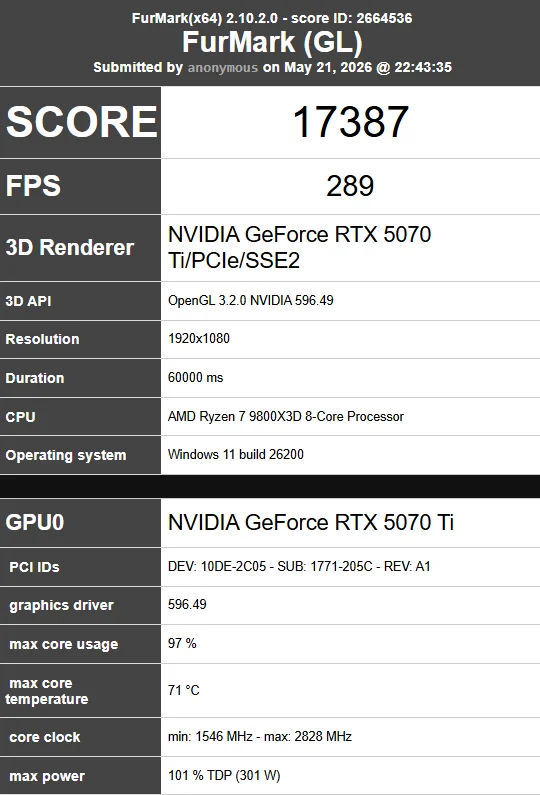

Furmark üzerinde yaptığım benchmark ektedir. bu dediklerinizi yaptığımda sıcaklığın 70'in üstüne çıkması hariç hiç bir problem yaşamadım değerler okeydi.
sorunu chrome'da yaşadım sadece chrome kullanmıştım siz dediğinizde opera ve edge üzerinden de denedim. operada da aynı şekilde problemler yaşarken ilginç bir şekilde edge'de çok karşılaşmadım. tabii ki iki dakika bakmak için girdiğimde yaşamamış olabilirim ancak sonuçlar böyledir.

Test sonuçları için değil, PC yük altında iken sorun olacak mı diye yazmıştım. Sonuçların pek bi önemi yok. Testi benchmark olarak değil de tam ekran yapıp normal çalıştırın, bozulmalar olacak mı takip edin?

aaa pardon kusura bakmayın, yoğun yüklerde hiç yaşamadım çok ciddi kullanımım söz konusuydu gerek oyun olsun vs. hiç bir şekilde böyle bir şey yaşamadım browserda yaşıyor olmam çok garip. o dediğinizi de yapacağım.
