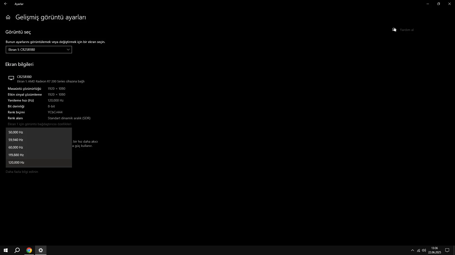

Arkadaşlar merhaba yeni sıfır monitör sıfır ekran kartı aldım monitör 200 hz ama görüntü ayarlarında tüm çözünüklerde max 120 hz oyunlaradada 120 hz gösteriyor nasıl 200 yapıcam

Hangi kablo ile bağlıyorsunuz?
benim kasamda display port yok hdmi ile bağlıyorum nasıl yapabilirim
HDMI
HDMI ile yanlış olmasın bildiğim kadarıyla 144 hz max diye biliyorum aklıma display porttan başka bir çözüm gelmiyor sizdede bulunmadığından sanırım 120 kullanmak zorundasınız ileride yeni bir bilgisayara geçince sorun düzelicektir herhangi bir sorun yok monitörde vesayre.
display porta dönüştürüc alsam olur mu
HDMI Sürümüne bağlı olarak 200 hz alırsınız, o da sizin kartınızda olmaz, çünkü kart çok eski.

Ekran kartından dolayı büyük ihtimalle birazdaha güncel bir karta geçerseniz düzelir
Ekran kartın çok eski, görüntü çıkışı HDMI 1.4a, desteklediği en yüksek yenileme hızı ise 1920x1080p için 144 Hz.

Bilmiyorsan sallama derken hocam? HDMI kablosu ile maximum 144 hz alabilirsiniz isterse en iyi ekran kartı olsun display port şart yeni bilgisayardan kastım ekran kartı zaten bunu anlamıyorsanız bu sizin hatanız.

Hocam bunu atarken çözünürlük oranlarına da bakmışsınızdır umarım. Her çözünürlük desteklemiyor ve arkadaşın kartı hdmi 1.4 destekliyor sadece doğal 1080p çözünürlüğünde 144hz alabilir ama belki ve arkadaşın çözünürlüğü 720p 1366x768 bunu da göz önünde bulundurmanız gerekiyor.
